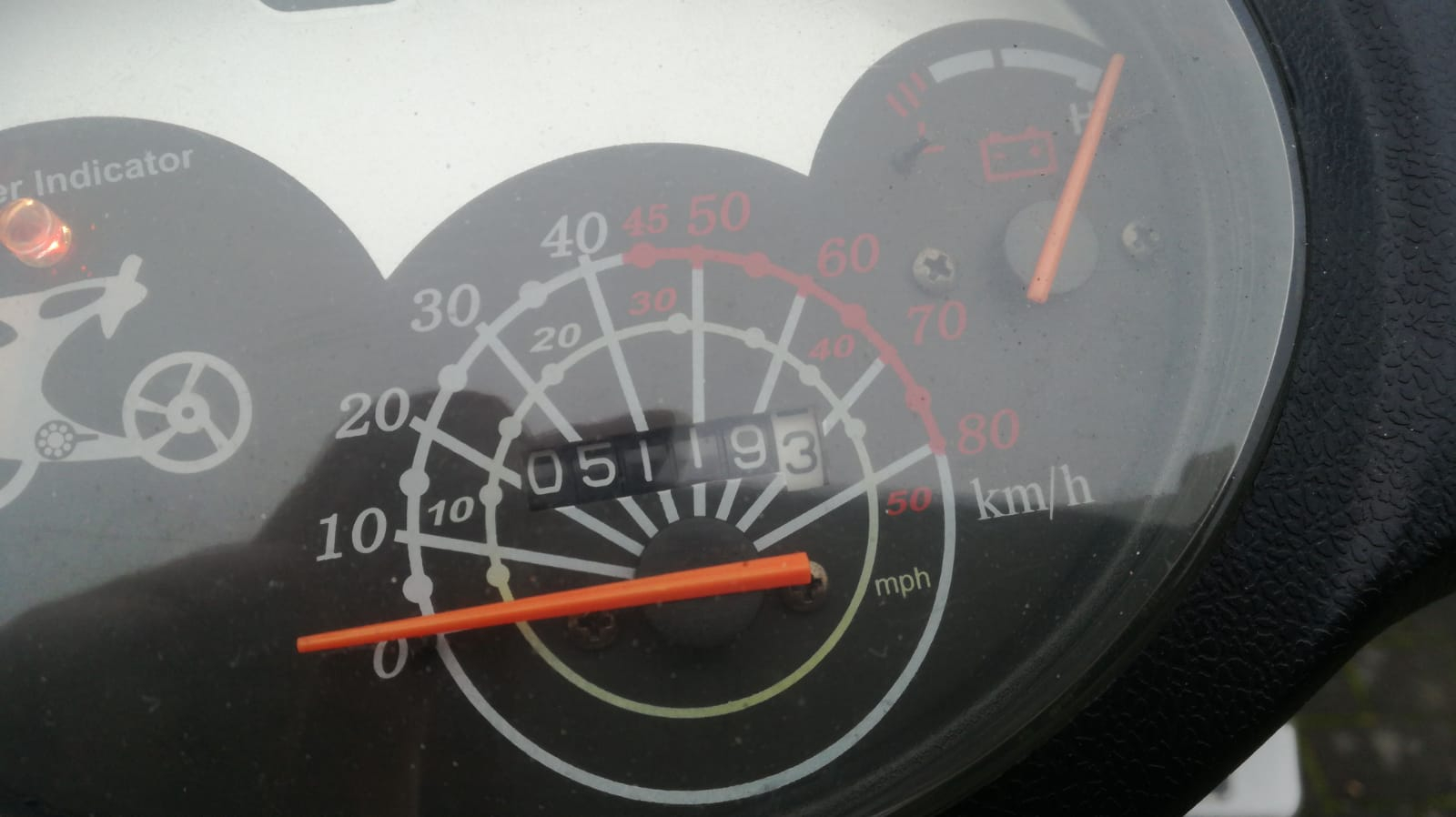

Die original Akku-Kapazitätsanzeige verändert sich kaum.
Dies war auch der Grund warum ich das zusätzliche Voltmeter installiert habe.
Angeschlossen ist das Voltmeter direkt am Akkueingang wo auch das Ladegerät angeschlossen wird.
Der Vorbesitzer sagte mir dass die Akkuanzeige relativ langsam nach unten geht.
Ich solle aber auf jeden Fall aufpassen wenn diese auf einmal bei starker Belastung zum Beispiel an einem Berg stark einbricht und kurzfristig bis fast in den roten Bereich abfällt. (bzw. halt ins untere sagen wir mal Drittel)
Dann wird es höchste Zeit die Geschwindigkeit zu drosseln und schnellstmöglich die Steckdose aufzusuchen denn dann hält der nur noch wenige KM sagte er mir.
Dies war bisher bei mir nie der Fall.
Die Nadel geht maximal leicht unter die rechte Ecke des Batteriesymbols (also praktisch in etwa noch 70 oder 80 % Restkapazität)
Überschreitet bzw. in dem Fall eher gesagt unterschreitet die Nadel mit ihrer geringen Gesamtbreite diese rechte Ecke des Batteriesymbols dann ist der Akku so gut wie leer und hält noch ungefähr 1 KM
Wobei ich hier wieder anmerken will- Ist der Akku eigentlich kaputt oder ist es nur der Regler bzw. BMS die den Akku zu früh abschalten.
Denn auch nach der Akku-Kapazitätsanzeige hat der Akku in dem Fall noch ca. 60 bis 70 % Rest-Kapazität und stimmt im Prinzip ja dann mit meinem verbauten Voltmeter überein (48,4 Volt Restspannung).
