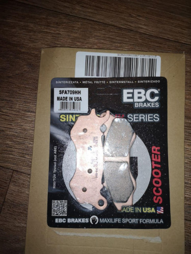

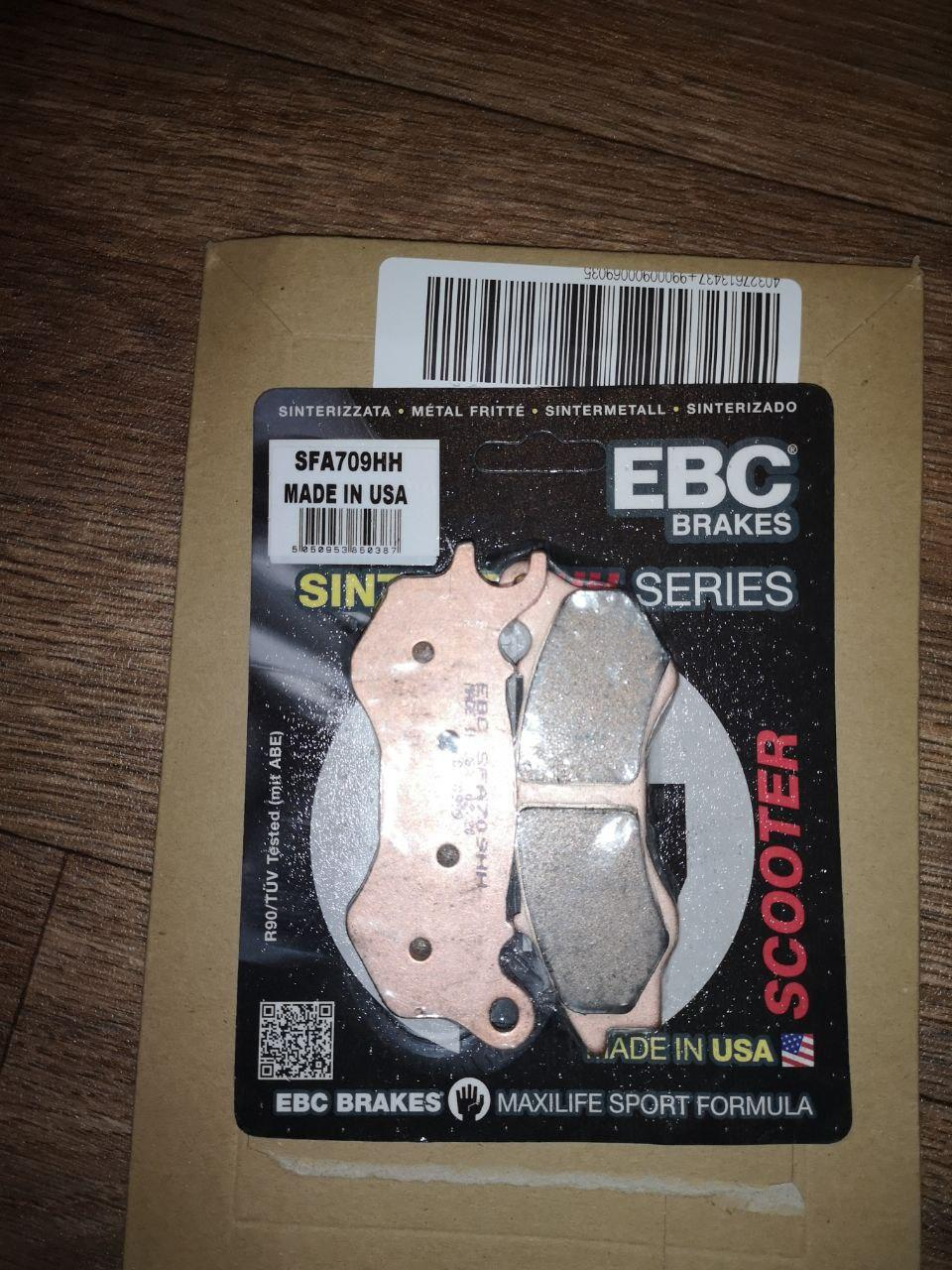

Eingebaut - zumindest vorne.
Kennt jemand Alternativen für die hintere Bremse?

Wenn du die Dinger eingebremst hast, gib mal bitte Rückmeldung, wie die so sind

Kann man nach 250 km sagen sie sind eingebremst?
Das Bremsverhalten bei trockenen Bedingungen war ja mit den originalen Belägen nicht schlecht.
Vor dem Einbau der neuen vorderen Beläge machte ich einige Bremstests. Die selbe Strecke mit den selben Geschwindigkeiten (30, 50, 70) mit den neuen Belägen bringt 1-2m weniger Bremsweg. Allerdings blockiert es auch früher.
Da es bisher nicht geregnet hat, musste eine Sprühflasche mit Wasser herhalten um die Scheiben wie Beläge feucht zu machen.
Und hier ist es eindeutig, dass die SuperSoco-Beläge nicht zu gebrauchen sind.
Mit den EBC's gibt es fast keinen Unterschied zu trockenen Bedingungen. Wenn die Fahrbahn auch noch naß wäre, kann man natürlich nicht so stark reingreifen, weil zum blockieren auch noch das Rutschen dazukommt.
Definitiv war es die Investition wert: 37€ Beläge, 20€ Einbau. Zusammen mit den Michelin Street Pilot (270€ Reifen+Einbau), ist die Fahrsicherheit um einiges gestiegen. Physikalisch und gefühlt.
