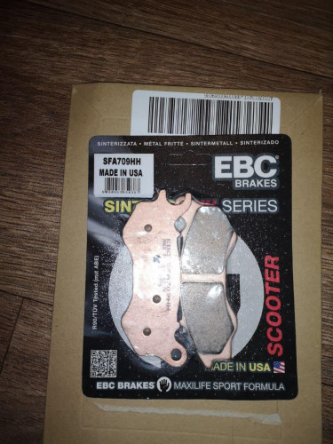

Bin mir nicht sicher ob es in diesem Forum war, aber bei der TC sollen wohl die EBC SFA709HH passen. Kann das jemand bestätigen bzw. dass diese dann auch bei der Max passen werden?
Kennt jemand noch weitere Alternativen?

Aber die EBC Klötze hab ich mal bestellt.

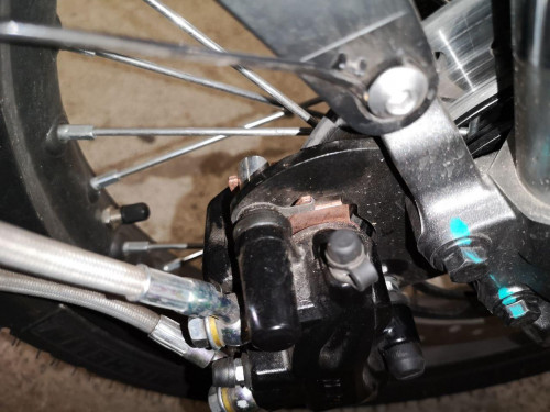

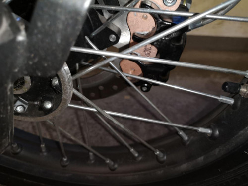

Um die vorne zu wechseln, muss da das Rad ab?

Du kannst den ganzen Bremssattel abnehmen, dann lässt es sich schön sauber arbeiten und auch alles penibel reinigen. Zum zurück drücken der/des Kolben gutes Werkzeug verwenden sonst haut man sich den empfindlichen Kolben nur kaputt. Da gibts für kleines Geld sogar spezielles Werkzeug in jedem Louis Shop. Also bevor man auf die Idee kommt das mit dem Schraubendreher zu machen.Um die vorne zu wechseln, muss da das Rad ab?
