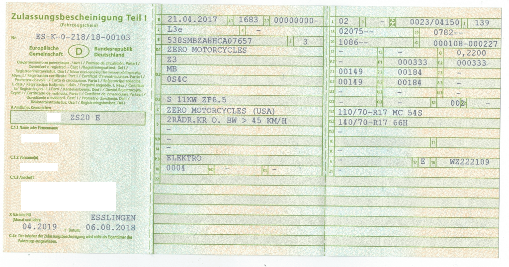

Hier zuerst meine erste Zulassungsbescheinigung, die FALSCH ausgefüllt war:
Fehler Nr. 1: Feld J, 2te Zeile Mitte besagt die falsche Fahrzeugklasse "L3e"
Fehler Nr. 2: Feld 5, mitte / mitte besagt wiederum die falsche Fahzeugklasse "2RÄDR.KR O. BW >45km/h", ausgeschrieben: zweirädriges Kraftrad ohne Beiwagen, das schneller als 45km/h fahren kann. So steht es auch im Fahrzeugschein einer Suzuki Hayabusa :lol:
Fehler Nr. 3: Feld P2. P.4 mitte erste Zeile rechts besagt die Höchstleistung von 23kW bei 4150/min, Feld 1.9 der Zero CoC: maximum net power.

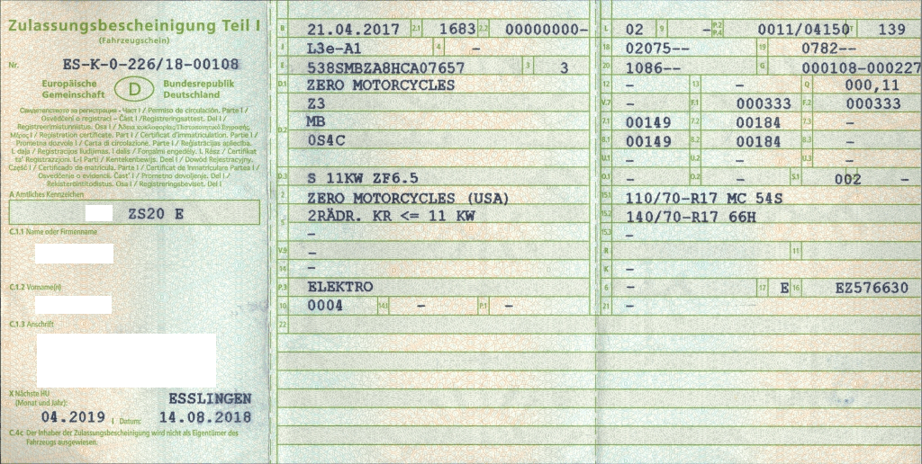

Hier die korrigierte Fassung von 8 Tagen später:
Korrektur Nr. 1: Feld J, 2te Zeile Mitte besagt jetzt die korrekte Fahrzeugklasse "L3e-A1". Ist das Feld 0.3 der Zero CoC; Category, subcategory and sub-subcategory of Vehicle: L3e-A1
Korrektur Nr. 2: Feld 5, mitte / mitte besagt ebenso die korrekte Fahzeugklasse "2RÄDR.KR <=11kW", ausgeschrieben: zweirädriges Kraftrad mit kleiner gleich 11kW maximaler 15/30 Minuten Dauerleistung. Ist das Feld 3.3.3.4 in der Zero CoC.
Korrektur Nr. 3: mitte erste Zeile rechts besagt nicht ganz korrekt, aber korrekter: 11kW bei 4150/min. Zero CoC Feld 3.3.3.4.
