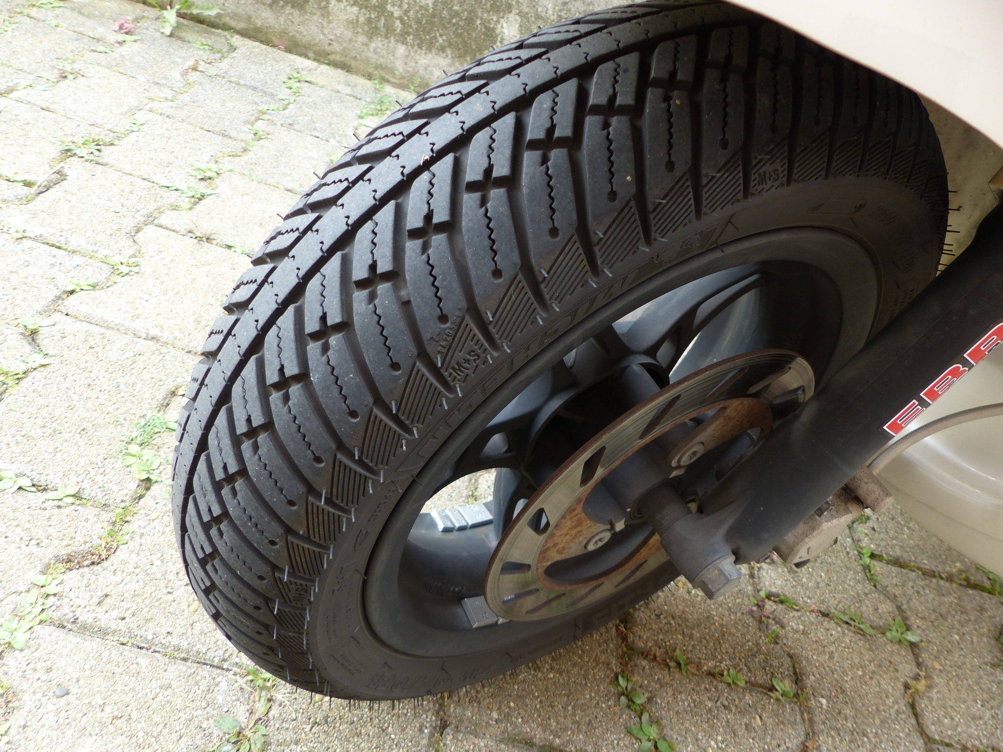

Und nochmals ein Michelin City Grip Winter Bild
Und hier ein ganz neuer, etwas größerer von der Seite, auf meinem E-Pferdchen:

Auch entzückend, gleicher Reifen, gleicher Pflasterer, wir haben vieles gemeinsam !
Nur ne ZERO fehlt mir noch, war mal dran, aber biologische Realitäten greifen ab einem bestimmten Alter. Muss mir auch noch was fürs nächste Dasein aufheben. Zur Not wummert noch eine V 7 S aus Mandello, die mag meine Frau so gern .
