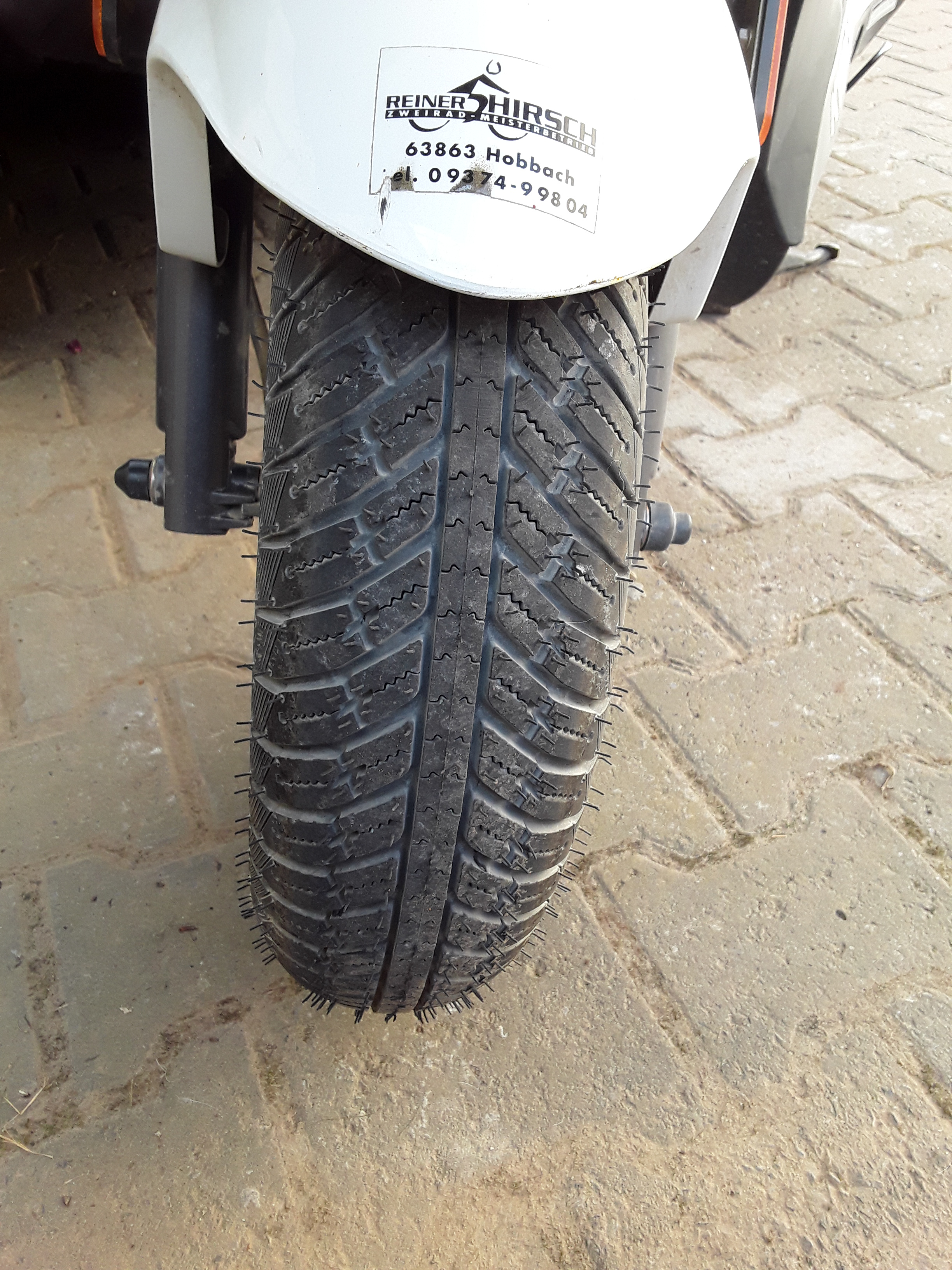

Bittschön, Foto vom Michelin Winterreifen, fahre den seit kurzen auf meinem KYMCO Lastenroller.
War sehr günstig , fährt auch ordentlich Wald - und Wiesenwege. Im Schnee ? Keine Ahnung

Auwatte. Ich habe einen 120er da steht ein Pfeil mit Front und einen 130er mit einem Pfeil Front in die selbe Richtung und rear in die andere Richtung.
wenn man nur den Reifen sieht, so nur ein Pfeil mit Front draufsteht könnte man auch denken der Pfeil zeigt nicht die Laufrichtung sondern zeigt nach vorne was dann allerdings fürs Hinterrad richtig wäre.
