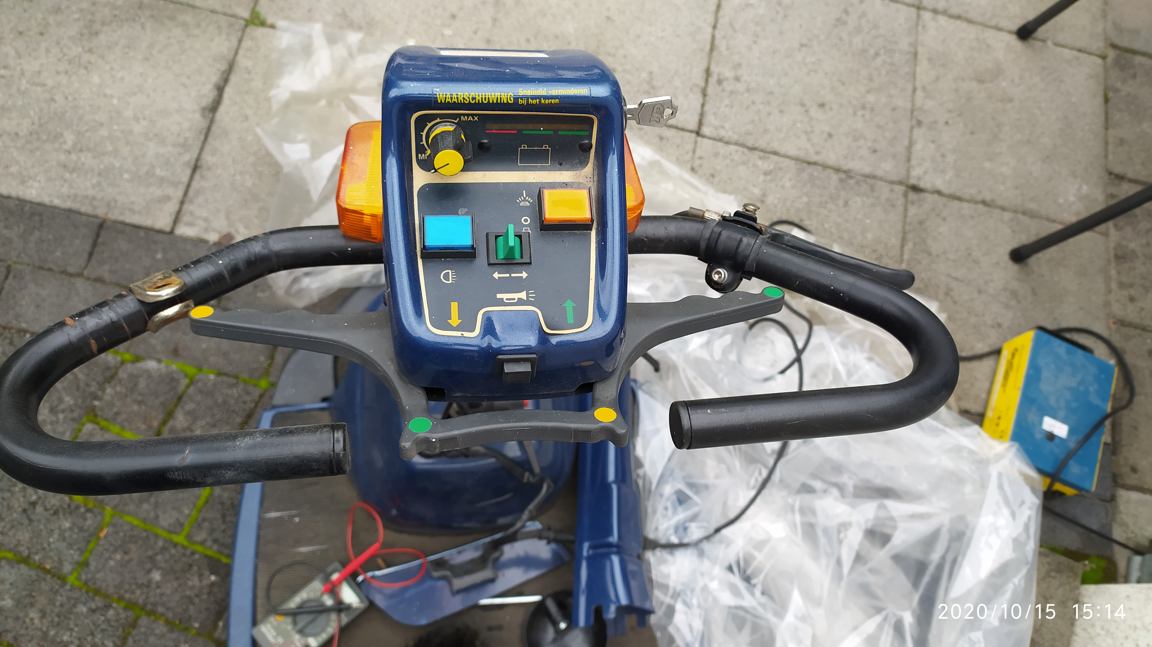

Hai, das kann ich dir leider alles gar nicht so wirklich beantworten. Ich habe das E Mobil gebraucht bekommen mit der Aussage: der fährt nicht mehr.
Ich habe mir aber mal eine Kohlebürste angesehen. Die Kohle sah noch sehr gut aus und war noch sehr lang. Wieviele Kohlen hat so ein Motor normalerweise? Ich denke 2 oder?

Hallöle, ich hatte bis jetzt noch keine Zeit weiter zu machen. Ich lade grade mal beide Batterien auf. Auch die scheinbar defekte. Dann probiere ich nachher mal kurz aus ob das Maschinchen wenigstens ein paar Meter schafft. Das würde mir ja schon weiter helfen dem Fehler auf die Spur zu kommen... Ich werde Euch berichten... Lg☺

Sooo, ich sage nur so viel.... das Teil fährt sich super😁😁😁.
Ich habe versucht die Akkus noch mal aufzuladen. Leider habe ich das Ladegerät zu lange drangelassen sodass der Kaputte Akku sich schon wieder entladen hatte weil das Ladegerät sich abgeschaltet hat.
Ich habe dann mal eine Autobatterie zusätzlich mit einem Überbrückungskabel angeschlossen. Siehe da... alles funktioniert wie es soll😄😄.
Es lag also alles nur an den defekten Akkus.
Wo ich dann auch bei der nächsten Frage wäre, wo kann man günstig diese Gelakkus kaufen?
Vielen Dank aber schon mal an Alle Helfer für eure Ideen und Hilfestellungen...

Bei meinem Seniorenmobil passiert das gleiche, allerdings nicht nach 30 cm, bei mir sind es 5-10 Meter wenn die Akkus voll aufgeladen sind
3 Tage später bin ich dann auch bei einem kurzen Anfahren und dann schaltet er ab
Es handelt sich um 2 x 12V Sonnenschein Gel Akkus
Bei mir liegt es zu 100% an den Akkus, ich hatte vor 5 Jahren gleiches Problem schon einmal
Das passiert meist wenn man den Scooter nicht regelmäßig nutzt
Neue Akkus rein und alles lief wieder
Bei mir bezahlt die Krankenkasse die Akkus, daher alles halb so wild
Aber ich nutze den Scooter auch nicht mehr, ich fahre nur noch mit meinem Citycoco
