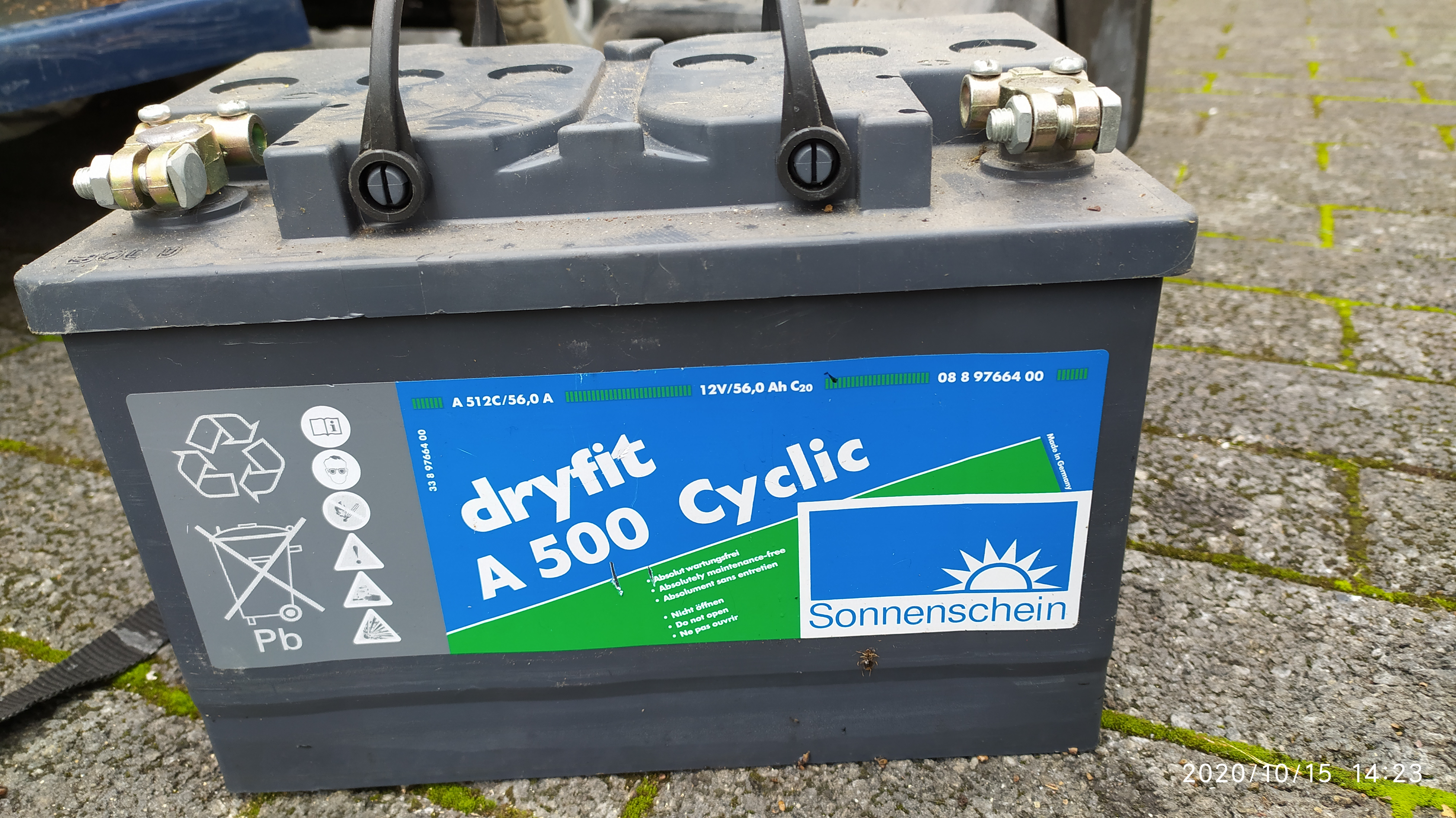

Also, es liegt dann wahrscheinlich an einem Akku. Der hat nur 8,87Volt obwohl ich die beide vorgestern aufgeladen habe. Der andere hat 12,37Volt.
Das sind Trockenbatterien. Kann ich zum testen mal die gute Trockenbatterie mit einer normalen Autobatterie zusammen anschließen?

Du meinst sicherlich Blei-Vlies-Batterien und nicht Trockenbatterien (das ist nochmal was anders). Zum Testen = Fahren kann man auch eine Autobatterie dranhängen, aber wirklich nur, um zu sehen, ob Du jetzt 60cm weit kommst. Nicht mit dem anderen Akku zusammen laden!
Auch die 12.37V sind zu wenig für eine intakte Bleibatterie, da werden beide Akkus ausgetauscht werden müssen.

Ja kann sein, da steht Dryfitt drauf. Dachte ist eine Trockenbatterie.
