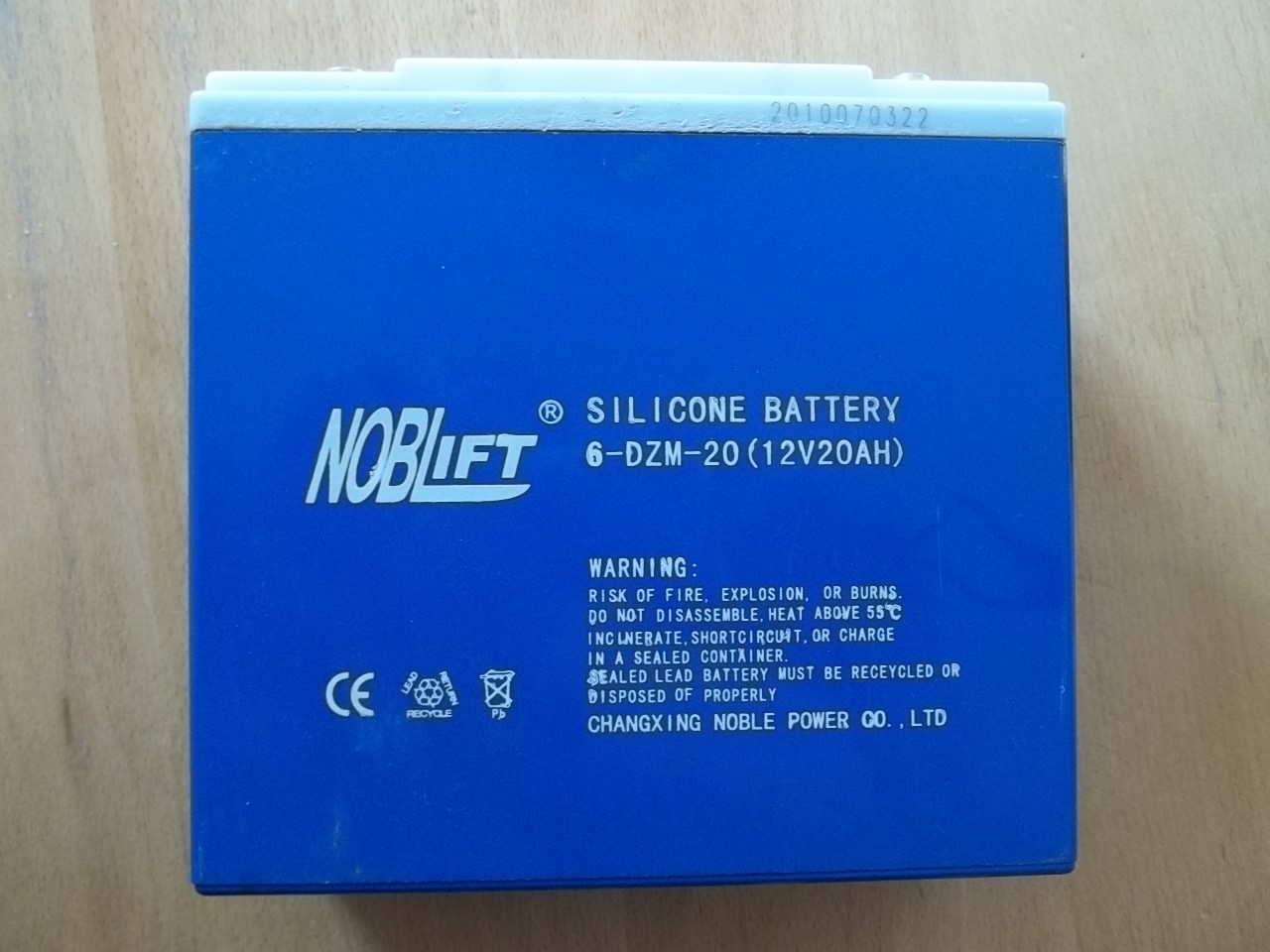

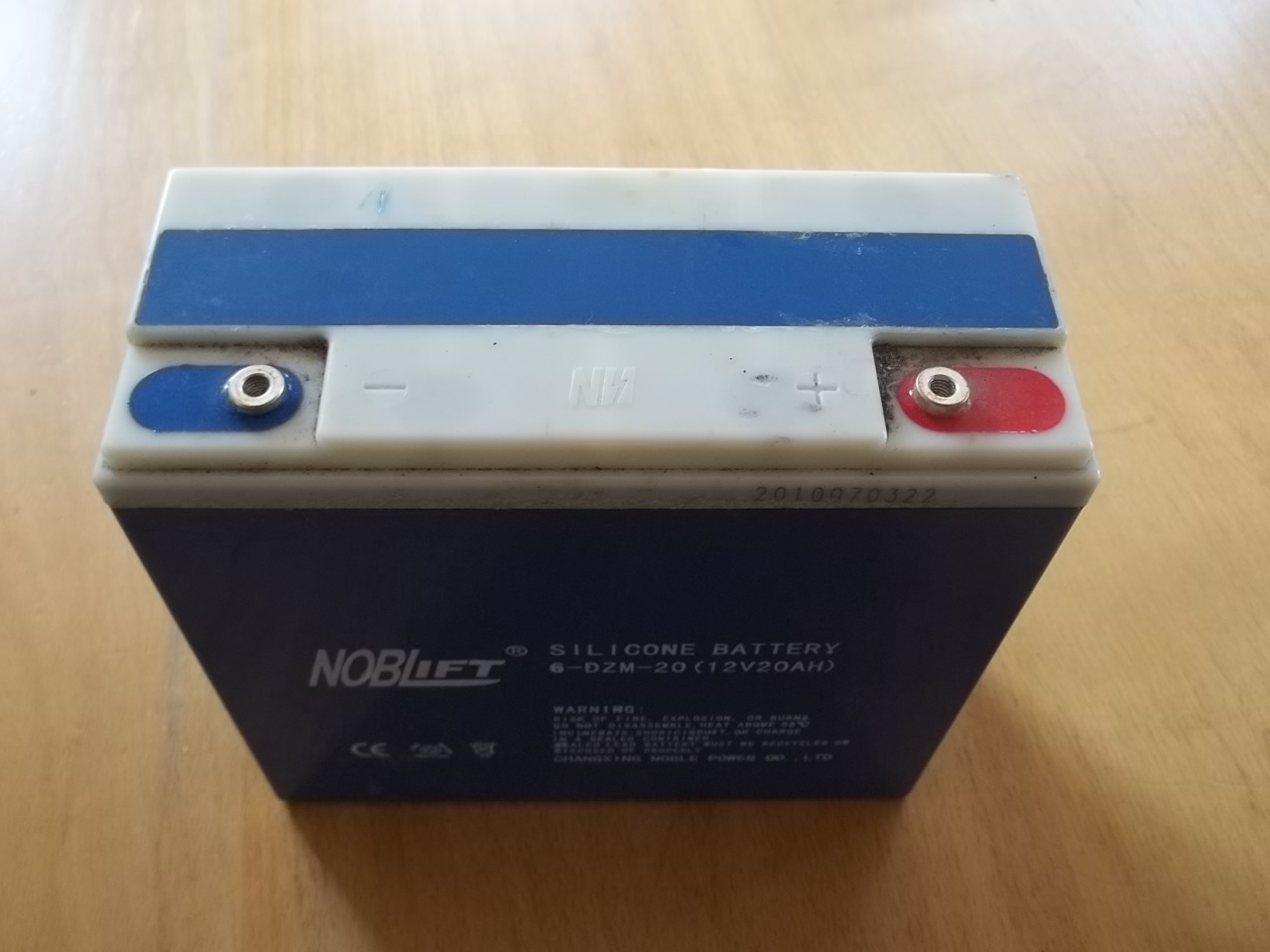

So. Hab jetzt alle Batterien mit dem Autoladegerät einzeln nachgeladen. Hat leider nur etwas geholfen.
Hab jetzt mal Fotos von den Akkus gemacht. Die 2 Akkus unter der Sitzbank hab ich dann natürlich auch gefunden.
Kennt jemand einen Anbieter, der kostengünstig solche Akkus anbietet. Wenn möglich mit Schraubverschluss für die Klemmen.
Akku Emco Novette Twin

Schau dir die Datenblätter an:
20Ah bei 0,5C
http://www.oremabattery.com/PDF/6-DZM-20.pdf
12,47Ah bei 1C
http://www.jewo.de/images/stories/produ ... 22-12C.pdf
Alfons.
...Dosenbier und Kaviar...

..hab hier noch günstige Zyklentypen gesehen (unter 35,- Euro), aber kenne niemand mit Erfahrung mit VIPOW:
http://www.bestsale24.de/Power/Akkus/Bl ... 50164.html
Die bekannte Multipower wird wohl besser sein:
http://www.bestsale24.de/Power/Akkus/Bl ... 05964.html
Brammo Enertia im März 2022 verkauft, fahre nur noch eBike ;)

emco hat jetzt auch folgende Akkus im EInsatz: LONGEX 12LCP-23
