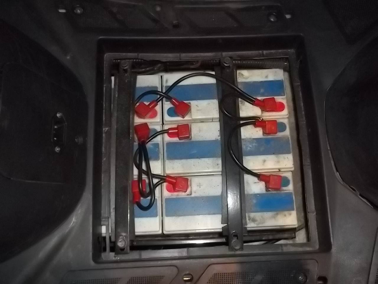

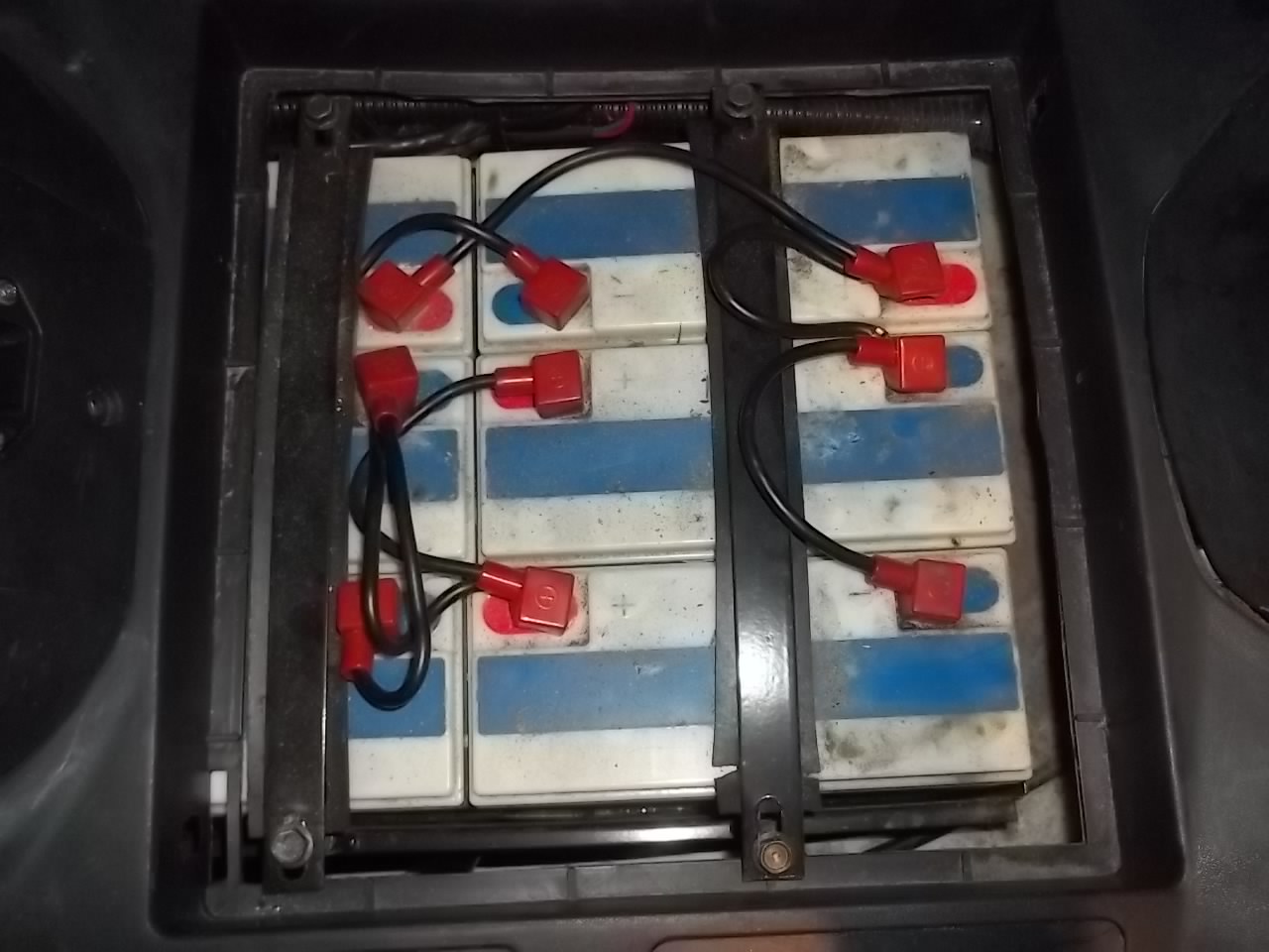

So wie es aussieht, hat der Roller 6X ????Akkus. Habe ein Foto gemacht, aber es wird leider nicht hochgeladen. Mal schauen.
Aber kann das denn? 6 Akkus? ( Weiße Umrandung mit blauen Streifen und Anschlüsse sind zur Verschraubung)
Versuche nochmal das Foto hochzuladen.

Da müssen noch zwei sein. Ggfs. unter dem Fusstritt.
Auf jeden Fall müssen es AGM Zyklentypen sein. Die günstigsten wären diese. 23Ah Nennkapazität!

So. Die Fotoauflösung erst einmal runtergesetzt. Danke an Rollmops für die schnelle Antworten.

Ich verstehe es jetzt nicht wirklich. Die Auflösung vom iphone ist für Blder nicht gut.
Ich sehe seriele und parallele Schaltungen, aber nur 6 Akkus.
Da müssen hinten noch zwei davon sein. Ich denke 48 Volt, also 8x12V
ist ein Muss. Der wird doch wohl keine 36V haben.....

Fahre den Twin. Die beiden fehlenden Akkus sind unter dem Helmfach. Sitzbank dafür komplett abnehmen, Schrauben sind oben am Schloss und unten im Helmfach!
