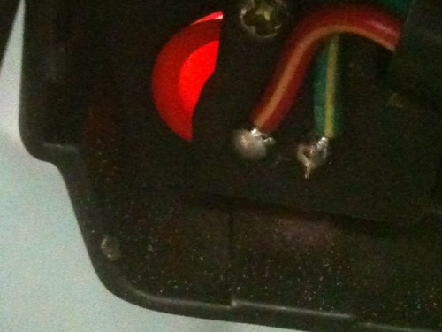

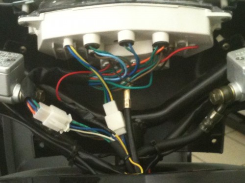

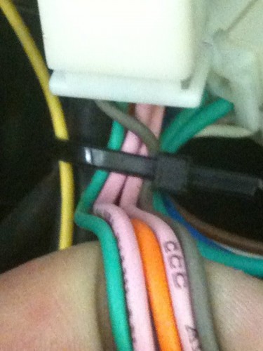

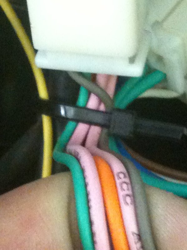

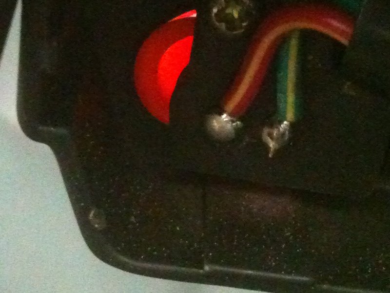

Bilder für Alfred ohne Text
Schalterkabel<br />rot/gelb<br />grün/gelb
Schalterkabel
rot/gelb
grün/gelb

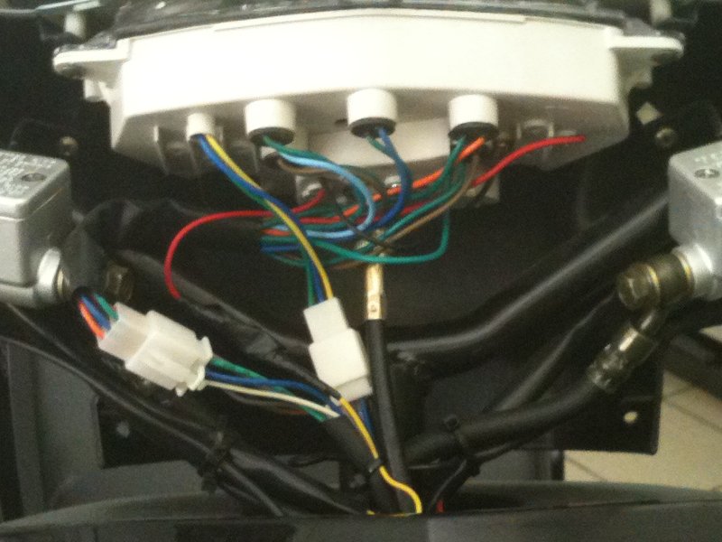

Cockpit
Cockpit
rot/gelb auf rosa<br />grün/gelb auf rosa
rot/gelb auf rosa
grün/gelb auf rosa

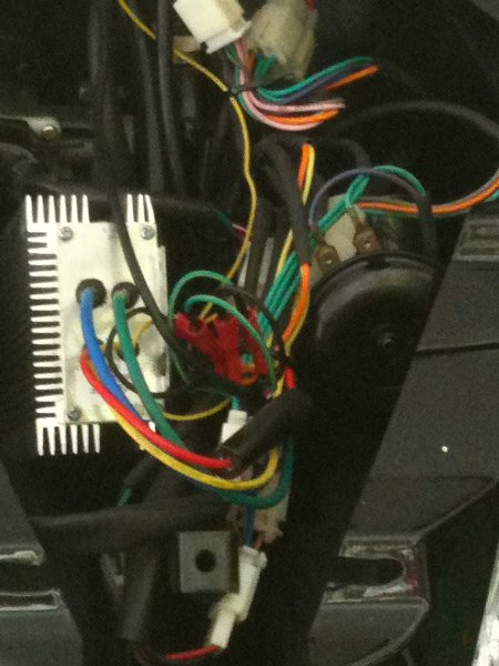

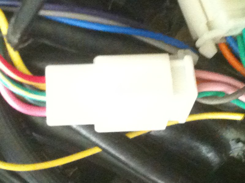

DC/DC Wandler
DC/DC Wandler
Kabel in Richtung Controller/Kabelbaum
Joehannes
Beiträge: 3419
PLZ: 9645
Wohnort: Oberfranken
Re: GOLDENKEY EMOPEDS HRBJ-183 L3e 5000 Watt
Beitrag von Joehannes »
Die Anzeige der Schaltung des Controllers ist im zweiten Bild der linke Dreierstecker. grün/blau/gelb.

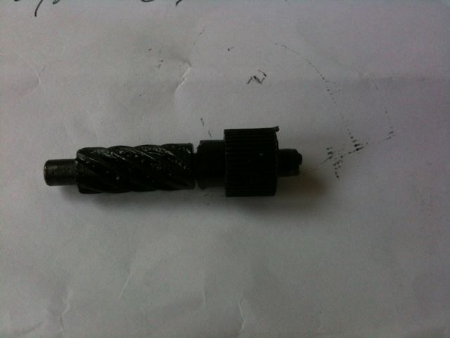

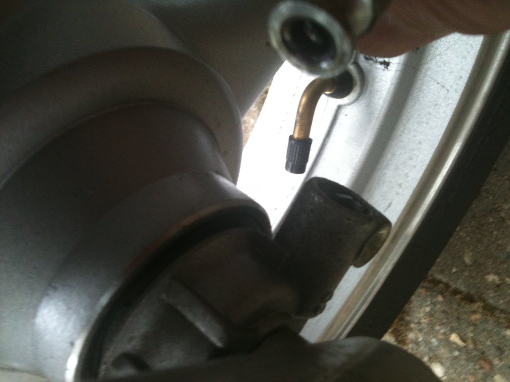

Wäre es dir möglich zu schauen ob die Tachowelle vom GK183 baugleich zum Thunder ist, dann könnte ich das E-Teil ggfs. über e-sprit beziehen.
Auf den Bildern sieht das beim Fury doch etwas anders aus.
Da ist bei mir die Tachowelle gebrochen. Würde da gerne wieder das Original instand setzten.
Im eBay etc. finde ich unter der Nr: GY14629 zwar die Welle, aber es fehlt da die untere Antriebsschnecke.
Die Rollerwerkstätten hier kennen diesen Tachoantrieb nicht.
Brammo Enertia im März 2022 verkauft, fahre nur noch eBike ;)
Joehannes
Beiträge: 3419
PLZ: 9645
Auf die Schnelle ein Foto vom Thunder.
Oben Vierkant
Unten Stift mit Schlitz und Madenschraube M4
Bekommt man bei RP in Jena, Chinaware Baotian QT9
Tachowelle unten Thunder
rollmops
Beiträge: 1039
Registriert: Fr 4. Sep 2009, 20:22
Roller: Brammo Enertia 03/22 verkauft
PLZ: 41372
Wohnort: Niederkrüchten
Beitrag von rollmops »
Danke Prima, dann sollte die TACHO ANTRIEB SCHNECKE TYP 4 passend sein ;)
Z.B. eBay Artikel: 390497790157
http://www.ebay.de/itm/390497790157?ru= ... 26_rdc%3D1
Dann wird mir auch klar warum der Tacho so falsch geht, das sind Schnecken für 10Zoll Vorderräder :shock:
Beiträge: 20829
rollmops hat geschrieben:Dann wird mir auch klar warum der Tacho so falsch geht, das sind Schnecken für 10Zoll Vorderräder :shock:
"Hauptsache, die Schnecke passt da rein und sie dreht sich!" - dachte sich wohl ein Bewohner des Reichs der Mitte :lol:
dominik
Beiträge: 3404
PLZ: 79
Tätigkeit: Elektromeister
Beitrag von dominik »
Falls du einen Tachoantrieb findest der das Manko des rund 30% voreilenden Tachos behebt , wäre das Klasse, Mangels Rollerhändler in der Gegend bin ich bei der Suche nicht wirklich vorwärts gekommen.
Joehannes
Beiträge: 3419
PLZ: 9645
Baotian hatte mal Roller QT9 mit 10 Zoll Hinterrad und 12 Zoll Vorderrad.
Die Welle ist jedenfalls baugleich mit dem Thunder 13 Zoll.
Man sollte mal die Optik der Schnecken vergleichen und dessen Mitnehmerwelle.
Dann brauchen wir einen Roller im Vergleich mit 13 Zoll-Rädern.
Aber vielleicht hat Alfred auch Recht, das Übel oder die Justierung liegt im Tacho selbst.
