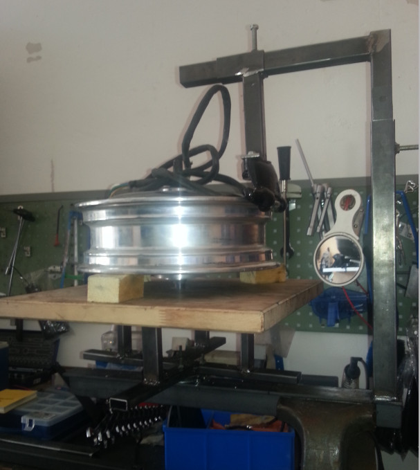

Hier ist mein erster Prototyp, sogar mit Abdrückvorrichtung (die aber nicht auf dem Bild ist) und beides funktioniert

Mannometer Herbert, das ist ja herrliches Mords-Trum, und wenn es auch noch funktioniert ist das ja fabelhaft! Das könnte tatsächlich in Kleinserie einige Abnehmer finden. Aber es müsste sicherlich möglichst preiswert angeboten werden können, denn auf dem dicken Geld sitzen die wenigsten E-Roller-Händler. Meiner konnte/wollte sich nicht mal eine Zweirad-Hebebühne besorgen und ist lieber gebückt und auf dem Boden kniened zu Werke gegangen. So wie unsereiner in der do-it-yourself Garage...

Bei der Montiermaschine habe ich mir einen Preis zwischen 249 und 299 Euro vorgestellt, das hängt noch von den Herstellungskosten ab. Das Drehlager, das ich bei dem Prototypen verwende, war nicht teuer und erfüllt für mich seinen Zweck, ist aber für den Verkauf zu wackelig. Ich werde hier wahrscheinlich ein Radlager verwenden, die kosten aber ca. 40,- Euro. Hat vielleicht einer von Euch einen Vorschlag, ich bräuchte etwas wie auf dem Bild. Und dann muss ich die Metallteile noch verzinken lassen, damit es nicht gleich rostet und nach was aussieht.

Nun ich habe die Maschine primär für mich gebaut, weil ich es leid war mit Montiereisen die Felgen zu verkratzen. Wenn ich weitere Abnehmer finde, dann freue ich mich natürlich. Bei Profiwerkstätten hängt es davon ab, ob ihre vorhandene Maschine auf Radnabenmotoren umrüstbar ist. Wie ich gesehen habe gibt es für manche Geräte Aufsätze für die Spannbacken. Meine Zielgruppe sind Werkstätten, die gerade anfangen und wenig Budget haben, ambitionierte Hobbybastler, und Scooterclubs.
Ich habe jetzt bei einer Metallverarbeitungsbetrieb angefragt, was die Fertigung kosten würde. Parallel überlegt mein Bruder, ob er es übernimmt. Mal sehen.
