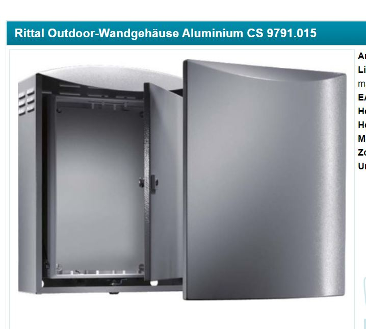

Ein Tipp, von einem der schon jede Menge Linus PCs auf dem Dach installiert hat.
Suche mal auf dem Markt nach IP55 Wandgehäuse mit Lüfter.
Sie sind spritzwassergeschützt, haben einen Luftein- und Ausgang, Am Besten einen Ventilator, der Temperaturgeregelt ist.
Wenn Sonneneinstrahlung zu erwarten ist oder doch direkter Regeneinfluß, dann nimmst du einen doppelwandigen Schrank, der abschattet und gleichzeitig direkte Nässe abhält. Denn darin verbaust du dann einen Steckdose und kannst dein Netzteil daran anschließen oder auch andere Dinge. Die Kabel werden nach außen wasserdicht abgeführt. Unsere PCs / Schränke waren der direkten Sonne, Feuchtigkeit und Eiseskälte ausgesetzt, Wenn es draußen 30° und sonnig wurde... konnte es in direkter Sonne auch mal gerne 50 Grad in den Schränken werden. In deinem Fall ist der Kasten aber im Schatten. Damit würdest du am sichersten fahren. Durch den Lüfter würdest du den Abfluss der Wärme unterstützen.
Am Besten suchst du auf dem Gebrauchtmarkt. Das ist dann am preiswertesten.
Damit du eine Idee hast wie das aussehen kann und wie die Kabel herausgeführt werden. Das Beispiel ist aber nicht unbedingt doppelwandig. In deinem Fall aber vielleicht auch nicht notwendig.

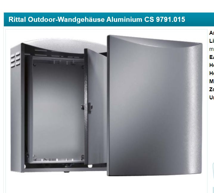

Wir haben diese verwendet: Klar... Neu lohnt sich kaum... aber Gebraucht gibt es die schränke auch... Aber die Schränke sind richtig gut.
Rittal Outdoorschränke:

Das ist eine gute Idee, ich werde gleich mal googeln.

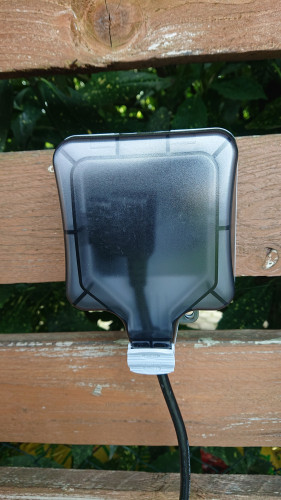

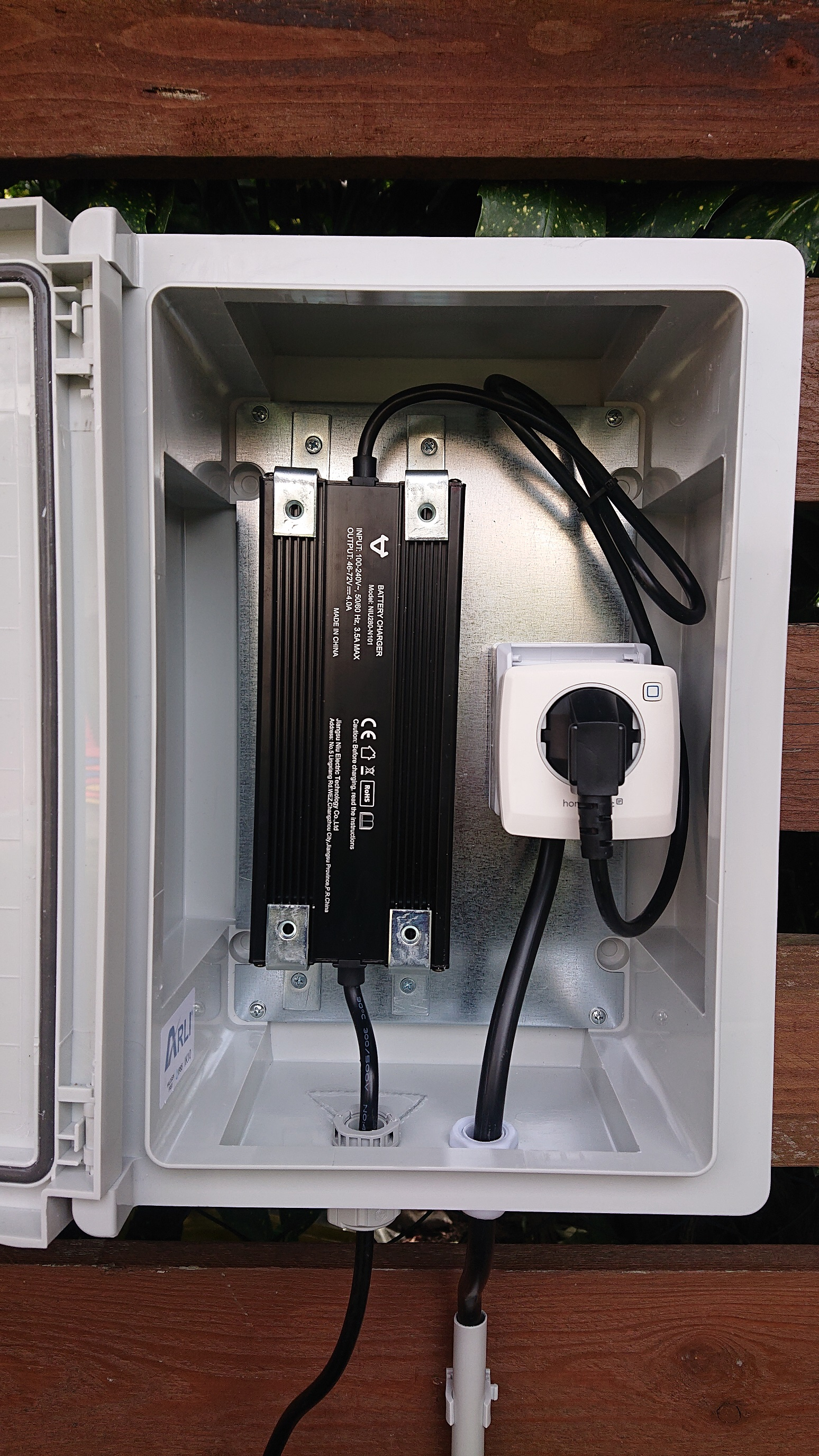

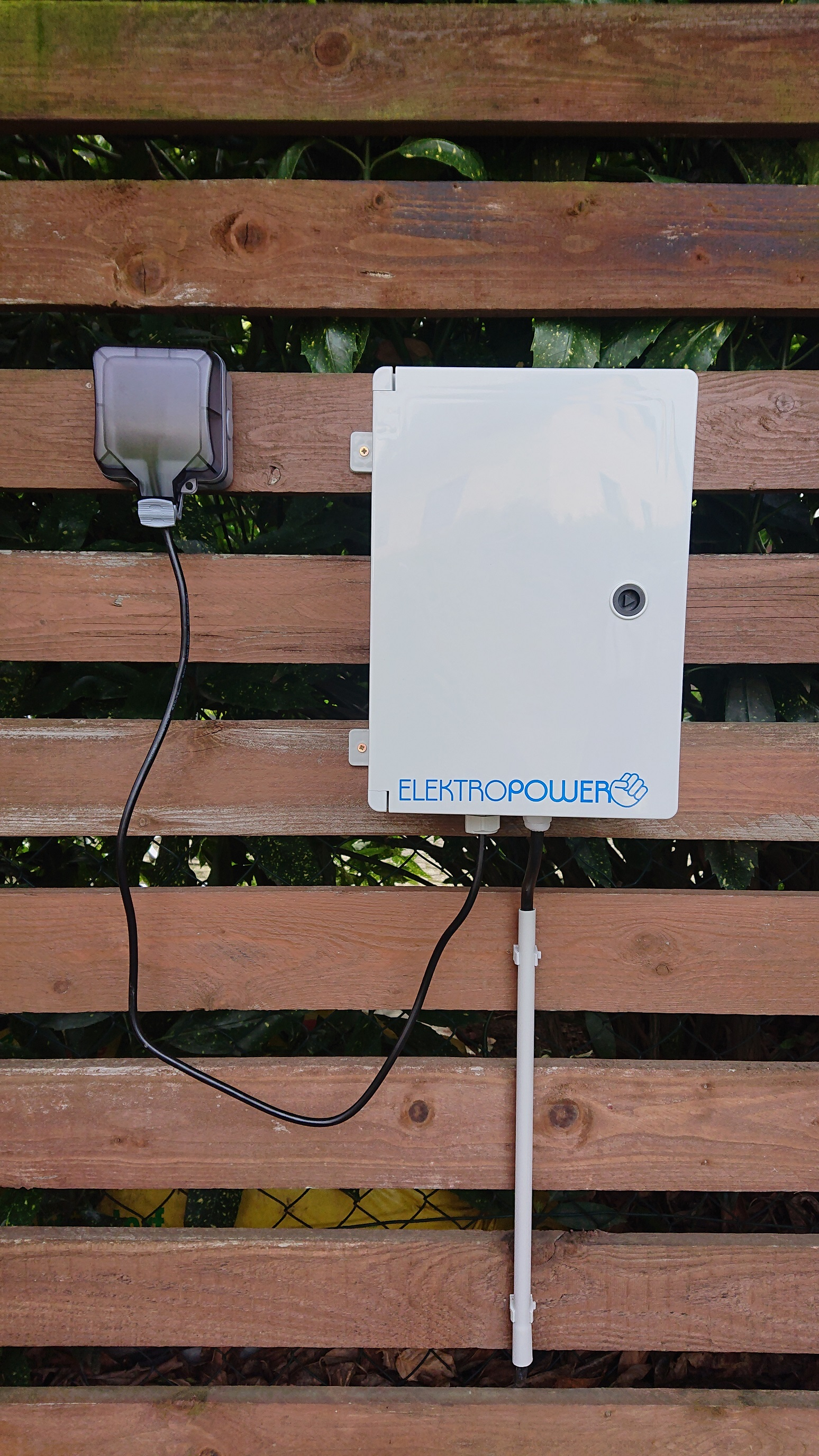

Dank des Tipps von Mr.Eight habe ich mir eine "Wallbox" für den Roller gebaut :D
Das Netzteil wird über eine Homematic IP Steckdose eingeschaltet und wenn die Leistungsabnahme unter 15 W ist wieder ausgeschaltet.
Der Schaltschrank ist IP65 und der Ladestecker ist auch wasserdicht verpackt wenn er nicht gebraucht wird.
Die Verschraubung der Leitung vom Netzteil zum Roller ist eine teilbare Verschraubung, sonst hätte ich ja die Leitung zerschneiden müssen um die durch eine normale Verschraubung zu bekommen. ;)
Das Dreieck im Boden musste ich ausschneiden um den Stecker aus dem Schaltschrank führen zu können, dieses habe ich dann wieder mit Kunststoffkleber eingeklebt.
Hier das Ergebnis:

Sieht gut aus! Daumen hoch. Da sollte nichts passieren.
Beobachte im Sommer aber mal die Temperaturen im Kasten beim Laden.

Schaltschrank: https://www.amazon.de/gp/product/B01EQGMR7W
teilbare Kabelverschraubung: https://www.amazon.de/gp/product/B07SR6C87F

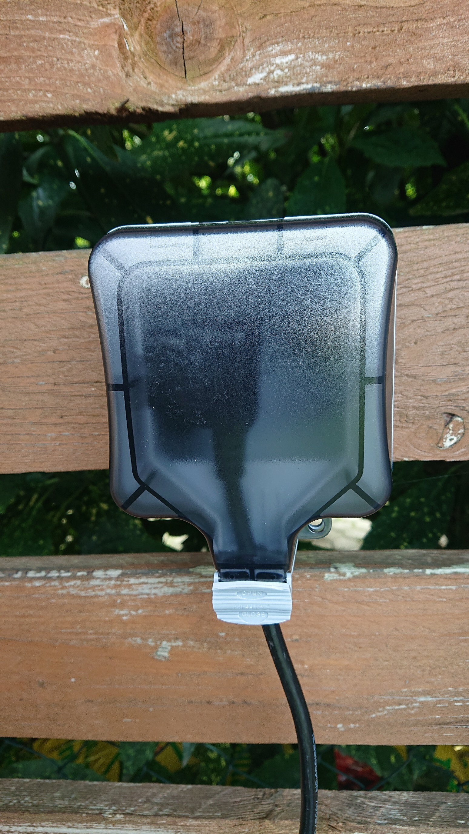

Außensteckdose für den Stecker: https://www.amazon.de/gp/product/B08HQ6JND5
Feuchtraumsteckdose im Schaltschrank: https://www.amazon.de/Kopp-Feuchtraum-S ... B0002YYZNM
Schalt-Mess-Steckdose für das Netzteil: https://www.amazon.de/Homematic-IP-1406 ... B0111MT8K8
Taster, den ich noch in den Roller einbauen werde um die Steckdose einzuschalten: https://www.amazon.de/gp/product/B088V46HKT
Das Kabel zum Schaltschrank ist ein NYY-J Kabel mit Schutzleiter.
Falls noch Fragen offen sind, bin ich bereit diese zu beantworten :)

Das sieht sehr gut aus. OK. Ist jetzt nicht aktiv belüftet, aber das werden Erfahrungsberichte zeigen ob es benötigt wird. Im Zweifel ist das eh auf dem Privatparkplatz. Da kann man im Sommer dann auch die Tür offen lassen.
Der Vorteil von den AVM Smart Home Steckdose ist, das sie gleich die Temperatur mit anzeigen. Idealer Weise mal für 14 Tage "Testen" oder sich ein digitales Hygrometer kaufen und in regelmäßigen Intervallen die Meßwerte herunterladen. Dann ist man auf der sicheren Seite.
Auf jeden Fall ist das Netzteil so auch auch bei Wettereinflüssen mit Feuchtigkeit gut geschützt.

Das ist ja quasi schon die perfekte Umsetzung davon was ich "Umwelteinflussgeschützt" nannte ;)
