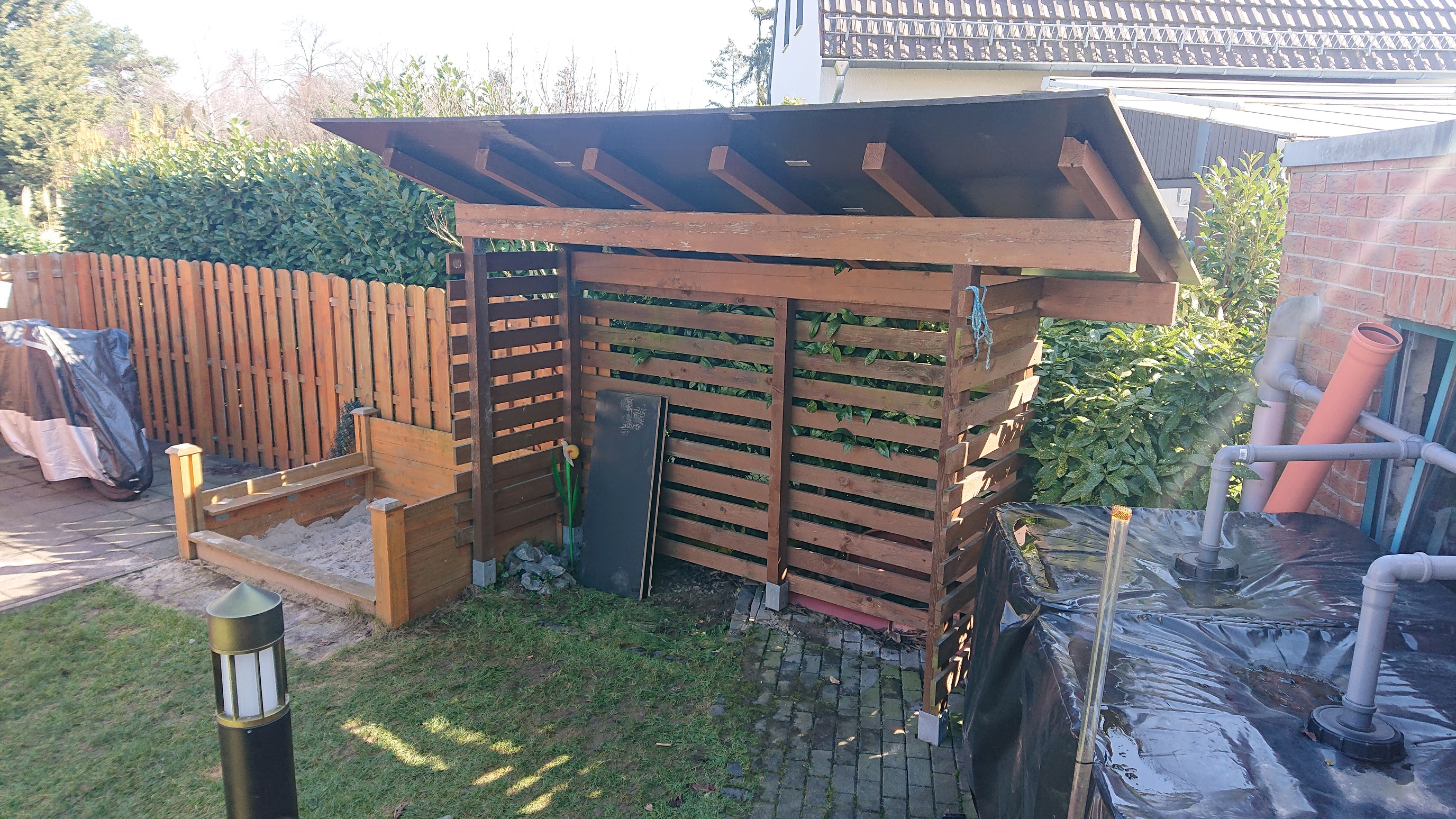

ich habe mir einen Unterstand für den Roller gebaut da er nicht mehr in die Garage passt weil wir jetzt ein größeres Auto haben.
Da ich keine Lust habe täglich den Akku auszubauen um ihn in der Garage zu laden möchte ich das Ladegerät außen anbringen.
Kann man das Ladegerät draußen Regen geschützt benutzen?

Flippy hat geschrieben: Sa 6. Mär 2021, 18:02 möchte ich das Ladegerät außen anbringen.
Mal abseits der ganzen Hobbybastler, die meinen, es ging die letzten Tage gut, mal eine Meinung eines Elektromonteurs!
Jedes Gerät wird vom Hersteller hinsichtlich seines Einsatzes entwickelt. Also entweder im Haus oder eben vor Witterungen geschützt für draußen.
Da fast jedes Ladegerät, was ich bisher gesehen habe mit einem Kaltgerätestecker ans Stromnetz angeschlossen wird, ist der Außeneinsatz unwahrscheinlich.
Meist steht auch in der Bedienungsanleitung (sollte jedes in Deutschland verkaufte Gerät haben), für welchen Einsatzzweck das Gerät vorgesehen ist => Temperaturbereich und "feuchteverhalten", sprich innen oder auch außen.
Viele Geräte sind normal auch mit einer IP oder IPX Kennung versehen. Innen meist IP20, außen dann IP 43 oder 54(Spritzwasser). Wasserdicht
geht bei IP 67/68 los oder eben verschiedene IPX-Einstufungen.
Bei meinem China-Ladegerät vom UNU steht natürlich keine IP dran. Dafür aber ein internationales Symbol für "Indoor use only!" und als Text "Dry location only." Für "Außen" sollte es irgendein Symbol mit einem Tropfen tragen.
Symbol: IEC 60417 - 5957
"Dry" ist natürlich diskussionswürdig. Aber damit ist im technischen Sinne auch Luftfeuchte gemeint, die bei niedrigem Taupunkt sich an Teilen im und am Gehäuse niederschlagen kann.
Was aber aus der Erfahrung immer stimmt:
1. Feuchtigkeit geht eher rein ins Gerät, als allein wieder raus ;-)
2. Wasser und Strom vertragen sich nicht.
um auf den Punkt zu kommen: Geräte für Innen sollte man auch dort betreiben.
oder eine gute Lebensversicherung haben, damit Partner und Kinder später abgesichert sind
Edit: ich habe mir das Bild angesehen. Das Dach wirft vielleicht Schatten aber mit dem kleinsten Wind ist der Regenschutz nur bis 10cm unterhalb des Daches vorhanden. ;-) Da ist jede halbwegs vernünftige Schutzplane ein besserer Regenschutz.
