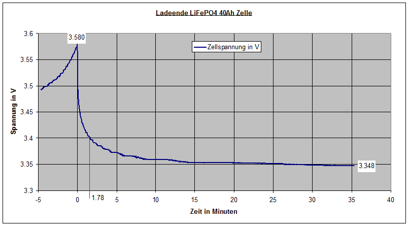

Das mit dem Licht einschalten ist absolut unnötig, da die Zellen nach dem Vollladen ganz von allein innerhalb weniger als 2 Minuten auf 3,4V und nach ca. 30min. auf ca. 3,34V zurückgehen, siehe hier:Night Hawk hat geschrieben:Als Kompromiß mache ich das momentan so, daß ich den neuen Akku voll lade, also bei
3,65 Volt balancieren lasse, aber nur relativ kurze Zeit. Danach breche ich das Laden ab
und mache ca. 15 Minuten lang das Fahrlicht an, um Strom zu verbrauchen. dabei entladen
sich die Zellen vielleicht 1%, also nur unwesentlich, die Spannung baut sich aber auf
unschädliche 3,4 Volt je Zelle wieder ab.

Danke für den Hinweis. Ich meine, daß meine Zellen länger ihre (schädliche) Spannung halten, aber beim nächsten mal messe ich gerne ohne extra Stromverbrauch nach.
EDIT: Eben noch mal nachgemessen: 54,4 Volt Gesamtspannung, also exakt 3,4 Volt je Zelle. Und das ca. 2 Stunden(!), nachdem ich den Akku durch 15 Minuten Lichtverbrauch (ca. 20 Watt) "handentspannt" habe. Also hat mein Akku definitiv ein anderes Verhalten als Deiner!
Ich gebe ja offen zu, daß ich noch nicht viel eigene Erfahrung mit LiFePo4 habe, aber ich lerne gerne dazu. Sei es aus Studien oder aus Erfahrungen Anderer.
Immerhin gibt es mehr als genug vorzeitig defekt gewordene LiFePo4-Zellen bei den verschiedensten Anwendern, also scheint diese Chemie zumindest nicht ganz simpel zu sein. Dazu gibt es ja auch innerhalb der mehr oder weniger selben Chemie erhebliche Unterschiede, etwa bei den zulässigen Spannungsgrenzen usw.
Klar ist, daß in den Zellen was passiert, wenn sie "von alleine" mit der Spannung runter gehen - und vermutlich nichts gutes. Wenn man den Vorgang also abkürzt, wird das sicher nicht schaden.
Gut finde ich übrigens, daß Du anscheinend nicht bis 3,65 Volt lädst, sondern ca. 0,1 Volt weniger. Meinen Lader wollte ich heute entsprechend einstellen, aber nach dem Aufschrauben fand ich leider keinerlei Trimmpoti zum Einstellen. Muß wohl erst was löten - aber das habe ich erst mal verschoben.

Nein, mit Schaden hat das nichts zu tun, sondern mit Hysterese. Die Zellspannung beim Laden ist höher als die beim nur rumsitzen, und die vom Entladen ist nochmals tiefer - alles bei genau demselben Ladezustand. Suche mal nachNight Hawk hat geschrieben:Klar ist, daß in den Zellen was passiert, wenn sie "von alleine" mit der Spannung runter gehen - und vermutlich nichts gutes. Wenn man den Vorgang also abkürzt, wird das sicher nicht schaden.
LiFePO4 battery performances testing for BMS.pdf
und schau Dir die Seite 15 an, "OCV hysteresis". OCV steht für open circuit voltage, oder die einfache "Rumsitzspannung". Da ist ziemlich viel Luft zwischen den Lade- und Entladekurven, das ist die OCV Hysterse.
Eigentlich müsstest Du im Zuge Deiner umfassenden Recherchen schon auf diese Wissensgoldgrube in Sachen LiFePO4 gestoßen sein?
Und ja, ich habe mein BMS inzwischen angewiesen, bei nur noch 3,65V einer Einzelzelle das Ladegerät zu stoppen. Das war früher auf 3,7V gestanden. Da am Ladeende die Zellspannungen extrem steil ansteigen wird immer eine etwas vorauseilen und vorzeitig diese Grenze erreichen, so dass die Gesamt-Abschaltspannung der Batterie etwas geringer ausfällt. Theoretisch sollte das Ladegerät bis 87V laden, also im Schnitt noch 3,625V pro Zelle, aber eine läuft immer etwas vorher auf 3,65V hoch und setzt dann dem Zauber ein Ende.

Hysterese ist mir natürlich ein Begriff - bin ja selbst ein berühmter Hysteriker.
Aber ich halte mich da an die GWL-Studie die auf Dauer alles über 3,4 Volt schädlich findet und zur Handentspannung rät (mein anzüglicher Witz ist wohl bislang untergegangen).
Leider habe ich momentan auch meinen Link zu einem interessanten Laborprojekt verlegt. Ich glaube es war die Uni Stuttgart oder so, die hat ein ganz neues Konzept ausprobiert. Wenn ich es richtig verstanden habe, wird da jede Einzelzelle unabhängig zu ihrem eigenen Ladeschluß gebracht -UND- auch zu ihrem Entladeschluß. Wie die das genau machen, war nicht ersichtlich, aber ich nehme mal an, die schalten richtig an und ab. Da könnte man theoretisch sogar unterschiedliche Kapazitäten mischen ohne Problem.
Natürlich war das ein Laborprojekt und die Computersteuerung kostet sicher ein -zigfaches der eigentlichen Akkus. Und wir Privatleute können so was schon gar nicht selbst "löten" weil der Aufwand zu groß wäre. Aber immerhin fand ich die Entwicklung interessant, denn wenn so was mal industriell optimiert wird, könnte man alles mit einem Mikroprozessor und kaum mehr Simpel-Elektronik als auf heutigen BMS verbaut ist bauen. Bin mal gespannt, ob und wann so was kommt.
Vielleicht suche ich noch den Link heraus und editiere ihn hier nachträglich ein.
NACHTRAG: Ich habe mir "OCV hysteresis" noch mal angeschaut und daraus geht hervor, daß 3,36 Volt locker ausreichen,
um einen LiFePo4-Akku 100% voll zu laden. Gut möglich, daß meine Ideen teils auch von diesem PDF kamen, denn
wie gesagt habe ich das seit Anfang Juni. Natürlich ist das ein theoretischer Wert - womöglich dauert dann das Laden
ewig, während man ja spätestens nach wenigen Stunden fertig sein will. Aber mit 3,4 bis 3,5 Volt sollte das Laden durchaus
möglich sein. Vorteil vor allem: Wenn die Zellen beispielsweise 0,1 Volt unterschiedliche Spannung bekommen, sind die
schwächeren Zellen immer noch im sicheren Bereich.
Umgekehrt gilt für das Entladen zwar keine ganz so klare Trennlinie, aber im Diagramm ist unterhalb von 3,2 Volt maximal noch
10% Restladung in den Zellen, auf die man in der Praxis wohl verzichten kann. Natürlich geht davon noch der Spannungsabfall weg
bei Stromentnahme, also wird man in der Praxis wohl schon bis auf beispielsweise 3,0 Volt runterfahren wollen. Gegen Entladeende
geht auch das wohl nur noch mit verminderter Stromentnahme - aber das halte ich in der Praxis ohnehin für angebracht,
Stichwort Mofaschaltung. Ich meine: Wenn ich weiß, daß meine Zellen nur noch heiße Luft in den Tanks haben, dann fahre ich
doch kein Vollgas mehr!

Nach dem Laden: Die Spannung fällt kurz nach dem Ladeende auf ca. 3.42V durchschn. pro Zelle - ohne zutun - muss nix entladen.
