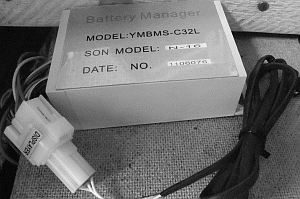

Wichtig wäre hier zu wissen, um was für ein BMS es sich genau handelt. Es gibt viel Müll im BMS Genre, das oft mehr schadet als nützt... Das ideale, gut und zuverlässige funktionierende UND bezahlbare BMS ist leider meines wissens noch nicht erhältlich

Ich suche mal nach dem BMS im angegebenen Thema.
Meintest Du diese BMS-Zentrale?
Yangming ist wohl der Hersteller. Hier die Verknüpfung zu einer pdf-Anleitung, allerdings auf English - die Wunder moderner Suchmaschinen
http://www.eskutr.cz/images/bms%20manual.pdf
Und diese Balancer?
Die sehen ähnlich aus wie die von Elite Powersolutions, extra für die GBS Zellen mit vier Shräubchen pro Zellpol. Aber leider weiß ich nichts über diese Lösung. Sie ist nur sehr ähnlich dem zweiten BMS in meinem Roller. Das hat auch nur mehr schlecht als recht gearbeitet und öfters mir das Laden komplett blockiert, bloss weil einzelne Balancer etwas feucht wurden. Aber vielleicht wird aus der Anleitung einiges klarer?
Und diese Balancer?
