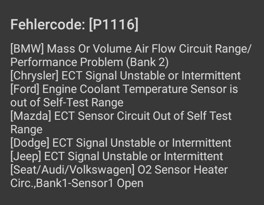

P-Codes sind eigentlich immer Hersteller-spezifisch. Eine kleine Kostprobe direkt aus Torque anbei.
Die Frage ergeht wirklich an Kenner der Silence-Tabelle.
Wieso sollte ich was beschaltet haben? Silence bietet OBD-over-CAN out of the Box.

Eben, SEAT als Automobil des VW-Konzerns. Ich wüsste nicht, dass unser Roller eine Sauerstoffsensorheizung nötig hätte, geschweige denn wo :lol:
Den Screenshot habe ich nur eingestellt um zu demonstrieren, was alles garantiert NICHT zutrifft. Haben wohl nicht alle so bemerkt :idea:
Obwohl... Motortemperatursensor könnte schon sein, nicht aber Kühlmittel.

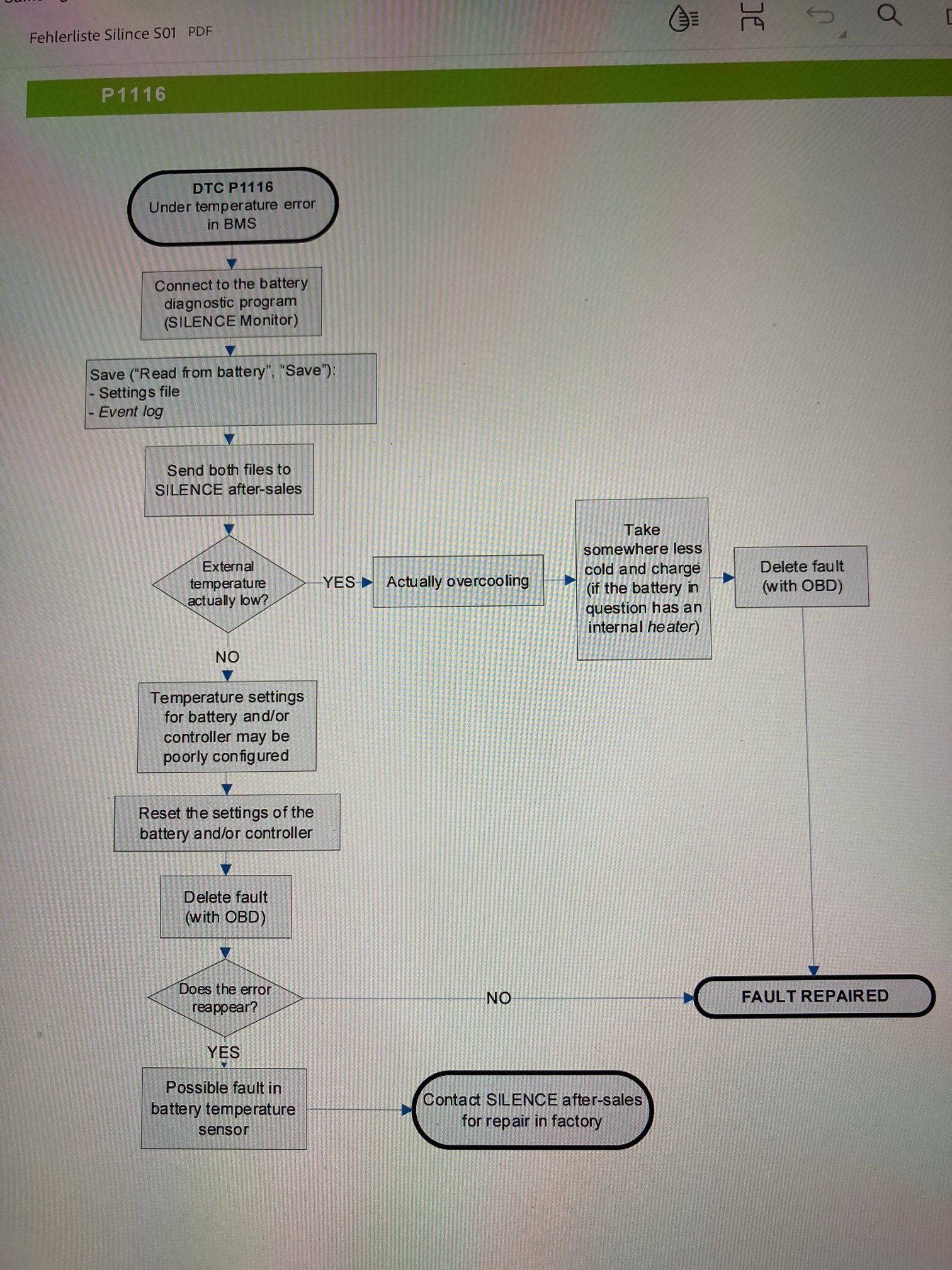

P1116: BMS under temperature error, dem BMS ist es zu kalt.
Der P1019 steht nicht in der Liste.

und natürlich danke!. Macht eigentlich wenig Sinn, so kalt war es ja nicht. Vielleicht ein Temperaturfehler. Vielleicht auch einfach ein Übertragungsfehler? hin und wieder kommt es vor, dass ich versehentlich die Zündung einschalte und dadurch einen Bootprozess vorzeitig abbreche.

Re: OBD Warnung
Beitrag von Manfred 77 »
Zum Fehler P1116
Guten Rutsch!
Lg Manfred77
