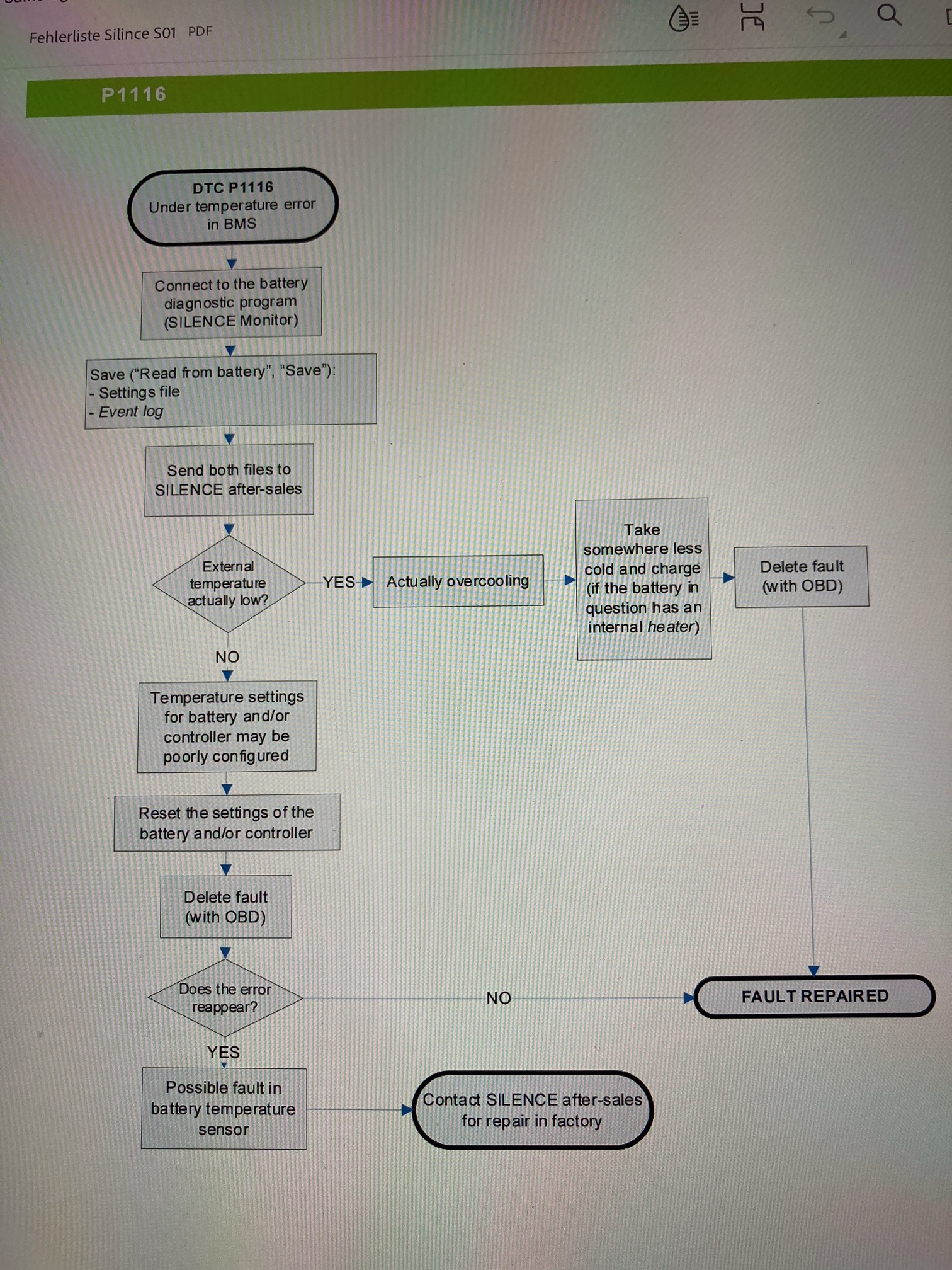

Sorry dafür, diesen Thread wieder aus der Versenkung zu holen.
Ist mittlerweile wo eine Liste der OBD Fehlercodes beim Silence / Mo aufgetaucht? Ich hab bis jetzt leider noch nichts brauchbares finden können.
Anlass dafür ist die Tatsache, dass ich heute zwei Mal an der Ampel liegen geblieben bin mit OBD-Warnlämpchen und verweigerter Gasannahme.
