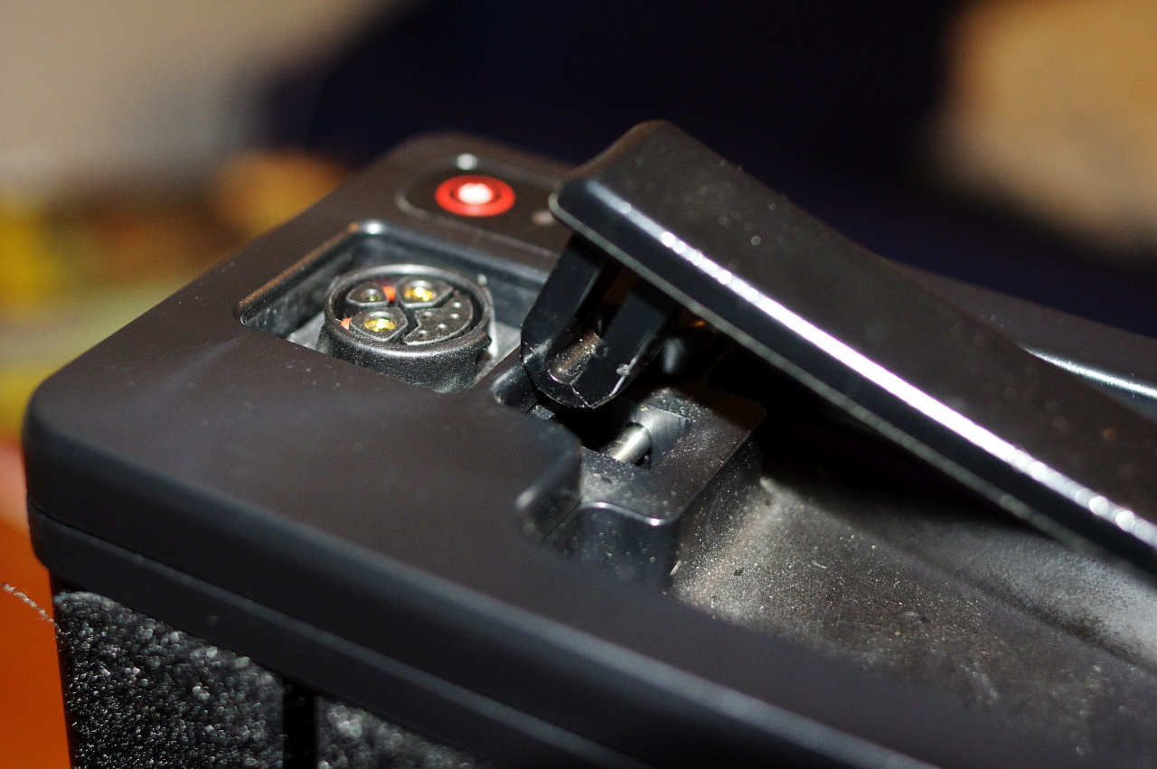

Naja... die Classico LI Akkus, mit dem stabilen Metallgriff zum Ausklappen, haben ja ebenfalls ein BMS drin.
Ist schon komisch, dass da 2 verschiedene Versionen zum Einsatz kommen. Bin ursprünglich auch davon ausgegangen, dass da die gleichen Komponenten zum Einsatz kommen.
Aber das mit der Nylon-Hundeleine sollte ja hinreichend stabil sein

So, nun ist mein Griff am Akku auch gerissen und der Akku schön auf den Laminatboden geklatscht!!
Irgendwas ist auch am Akkuboden gebrochen. manno
Muss es mir morgen genauer ansehen. Hoffe nur er hats trotztdem überlebt.
Und ich nehm den schon sehr selten am Griff, seit Prinz_von_Sinnen hier gewarnt hat.... Billig-Mist

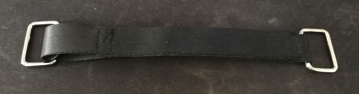

Also ich habe die gleichen Griffe und traue ihnen nicht.
Ich werde demnächst aus einem Gurt für Rolläden neue Tragegriffe machen.
Diese gibt es in verschiedenen Längen und Breiten im Baumarkt des Vertrauens.
Zum Verbinden benutze ich eine Pop-Niete, mit 2 Unterlegscheiben. Das sollte halten.

Als ich meinen 2. Akku bekam, habe ich als erstes die Griffe mit dem Seitenschneider entfernt. Mir ist einmal der Akku wegen dem Griff auf die Fliesen geknallt, das reicht.
Die Idee mit den Rolladen Gurten finde ich gut, hat man ja auch Oft noch welche von liegen.
Ich habe schwarze Nylon Seile genommen, und mehrfach durchgezogen, dann verknotet und mit Feuerzeug die Enden verschmolzen.
Wenn dann einer durchscheuert, merkt man das Frühzeitig.
Wenn du den Akku nicht täglich aus dem Roller entfernst, etwa weil der Roller in der Garage steht, kannst du das Risiko auch in Kauf nehmen.

Die neuen Roller Hawk 2.0 Li war die schwarze flache Band dabei. Kann man jemand mir die Antwort geben wofür diese verwendet wird? Für den Akkugriff?
Ich habe noch keine rausgefunden für was das ist. Anleitung steht nicht drin.
