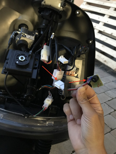

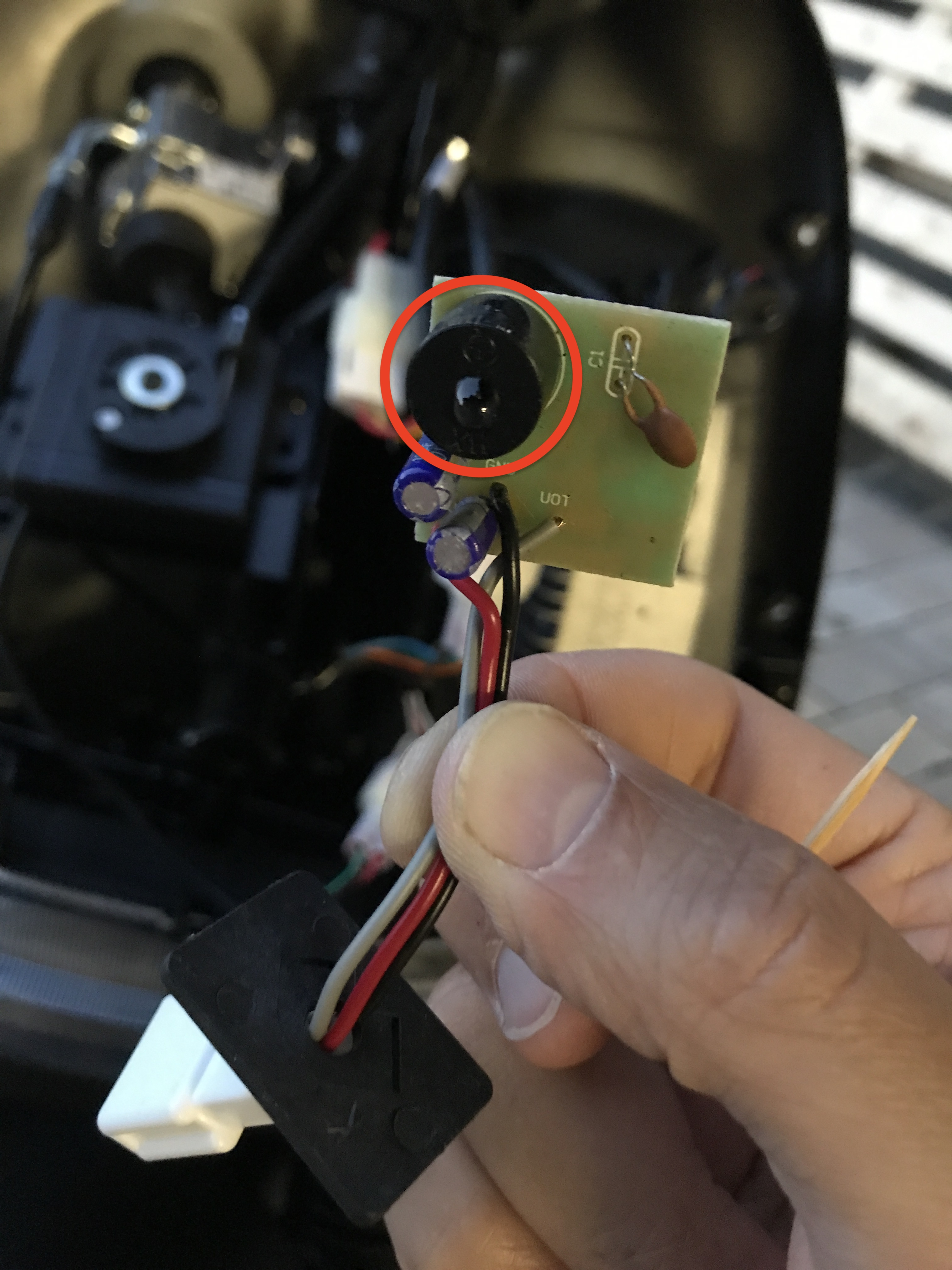

Nachfrage beim Händler hat ergeben... "das ist wohl das Blinkerrelais"
Ich habe die Abdeckung vorne entfernt und dieses Relais gefunden. siehe Foto Bis ich das neue Relais bekomme, habe ich den Pieper abgelötet. Jetzt ist ruhe und der Blinker und die Warnblinkanlage funktionieren trotzdem einwandfrei. mfg
