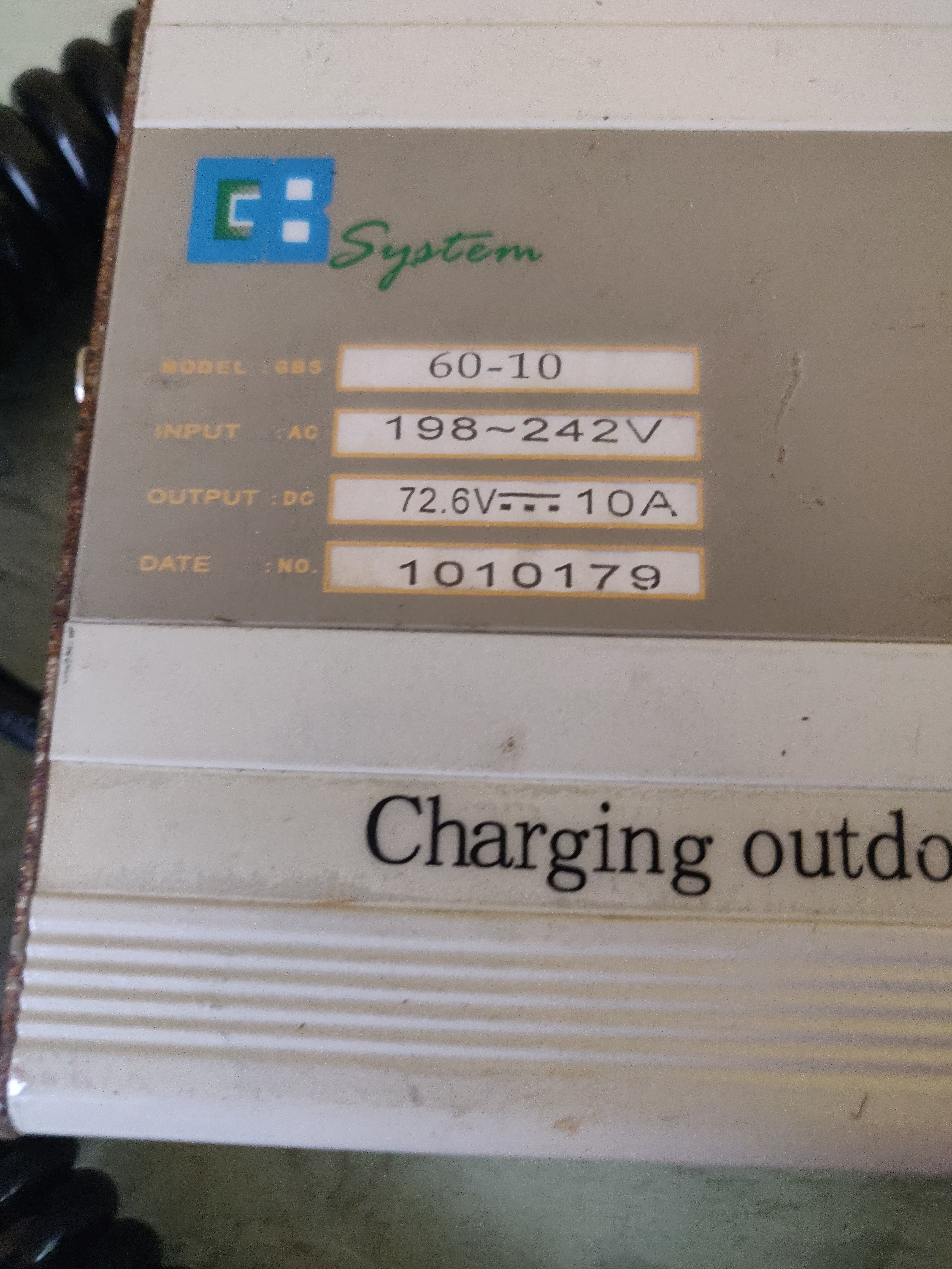

Mach halt mal unter dem Gepäckträger die halbrunde silberne Klappe auf, da sollten dich 4 von den Grünen Zellen anschauen, was steht auf dem alten LG??

zu sehen sind 4 Blöcke die per Hand mit 7/12 beschrieben sind. Aber es sind noch weitere Akkus verbaut.
Auf dem ladegerät steht Lithium Batterie Charger
60-10
198 - 242 V Eingang
72,5V 10 A Ausgang
Grüße
Stefan

Ich hab das Ladegerät von Stefan repariert und er war bei mir um es wieder mit zu nehmen, da er nicht allzu weit weg wohnt.

Das Ladegerät hatte eine mit Isoband umwickelte Lüsterklemme ohne Drahtbruchschutz in der Ladeleitung kurz vor dem Ladestecker, da waren die Drähte raus gerissen.
Repariert kann man dazu eigentlich nicht sagen. Ich habe es dann ordentlich gemacht.
