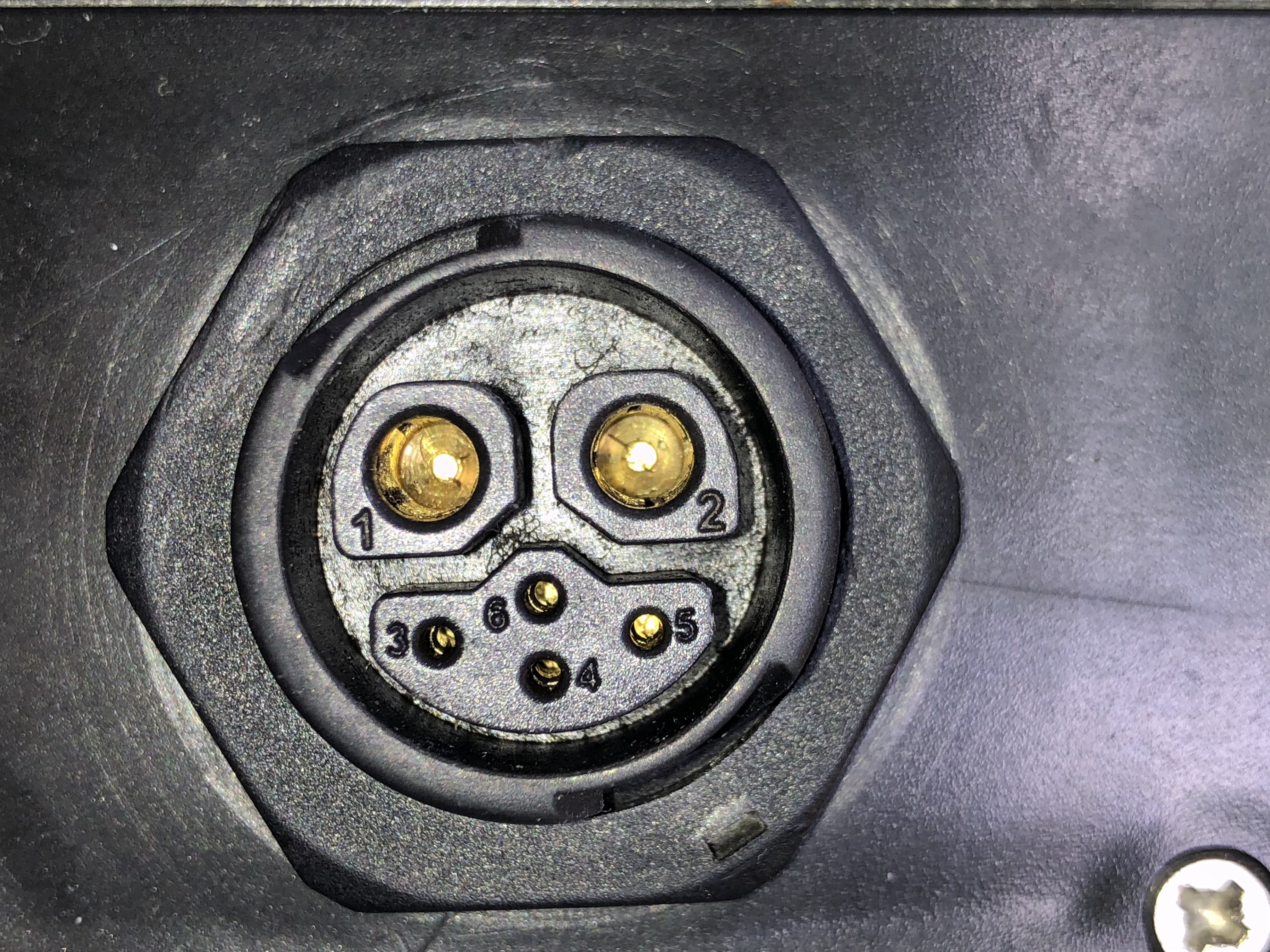

Wenn ich den Akku an den Roller anschließe tut sich leider gar nichts… also ich kann weder Gas geben noch geht das Licht an.
Habe mir die Kontakte nochmal angeschaut, abgebrochen ist da aber eigentlich nichts.
Anbei nochmal ein Foto mit Blitzlicht.

kunumunu hat geschrieben: Di 8. Jun 2021, 14:14 Wenn ich den Akku an den Roller anschließe tut sich leider gar nichts… also ich kann weder Gas geben noch geht das Licht an.
Auf dem Foto sehen die Kontakte in Ordnung aus.
Um den Fehler überhaupt eingrenzen zu können, wirst Du die Spannung messen müssen. Hast Du ein Voltmeter für Gleichspannung und den Messbereich bis mindesten 60 V (Meist 200 V) zur Verfügung? Um bei Deinem Akku die Spannung messen zu können, musst Du eine Brücke von Pin 1 zu Pin 5 einlegen. Wie das geht, siehst Du hier:
viewtopic.php?p=211143#p211143
Falls Du damit nicht vertraut bist, lass es lieber sein.
Schau mal in Deinen Kaufvertrag, was dort zur Garantie auf den Akku geschrieben steht.
Mag sein, dass der Akku ausgenommen ist, was ich (leider) durchaus für möglich halte. Ob das bei reinen E-Fahrzeugen geltendem Recht entspricht, wird Dir ggfls ein Fachanwalt beantworten können. Wirklich unüblich ist das Ausnehmen von Akkus aus der Garantie z.B. bei Notebooks nicht.
