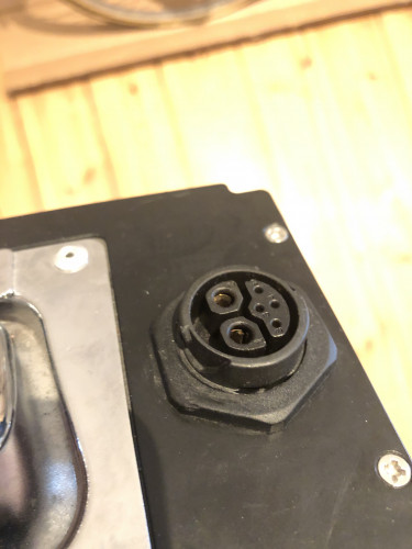

Hallo Zusammen,
ich habe schon viele Threads zu diesem Thema gesehen, aber leider keine Antwort auf mein Problem gefunden.
Der Akku meines UNU Rollers wird nicht geladen. Problem: Der Akku vermittelt dem Ladegerät, dass der Akku schon vollgeladen wäre.
Die Ladestandsanzeige auf dem Akku zeigt aber - korrekterweise - nur eine grüne LED an.
Auf dem Ladegerät erscheint eine rote LED und eine grüne LED, also so als ob der Akku schon voll geladen wäre.
Habe es mit 2 verschiedenen Ladegeräten versucht, Problem liegt wohl also am Akku selbst.
Eigentlich ist der Akku aber noch relativ neu und wurde bisher nur wenig genutzt.
Vielleicht hatte von euch ja schon jemand dieses Problem und kann mir helfen :)

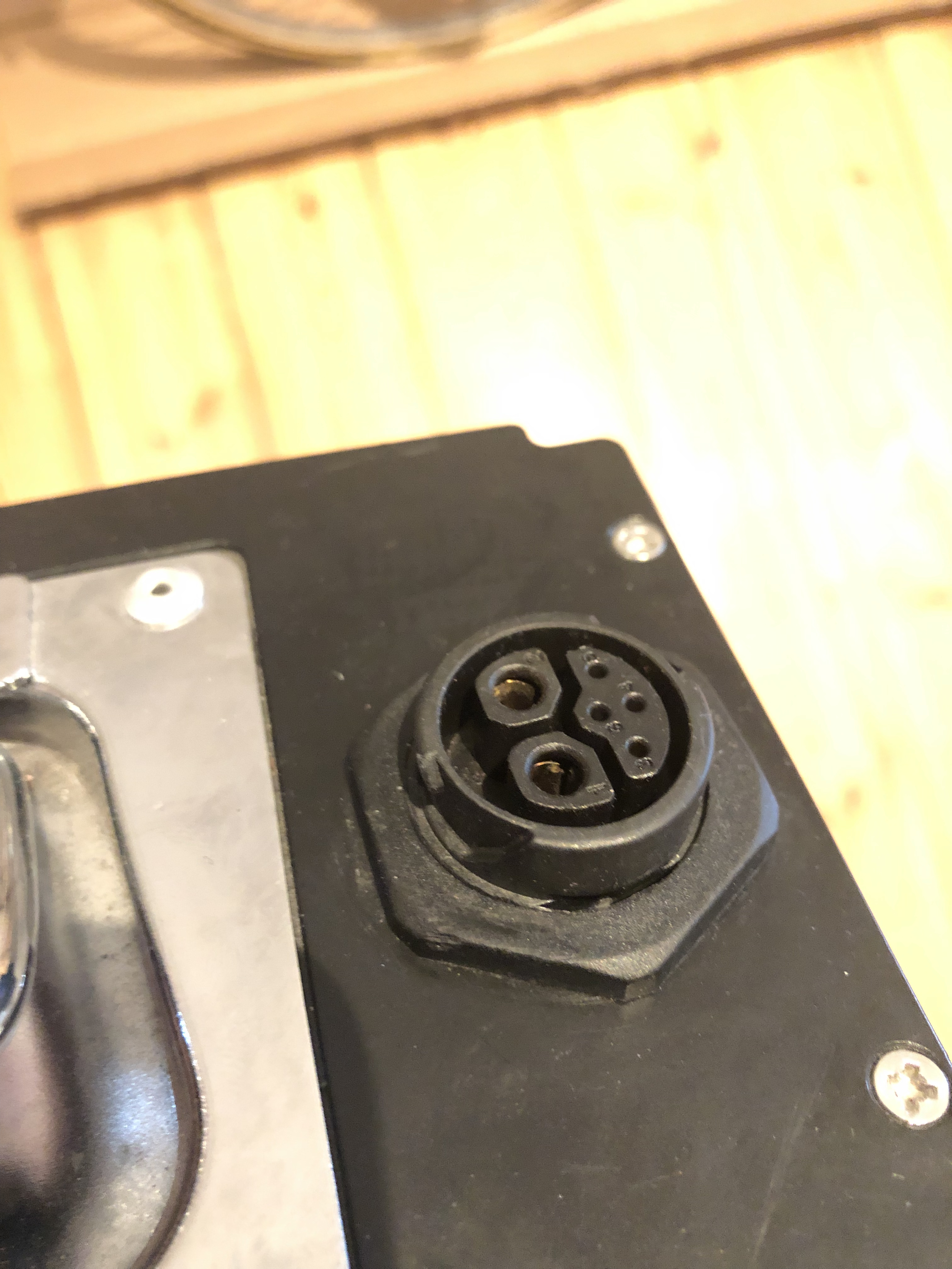

Die Buchsen des Anschlusses würde ich als „blank“ bezeichnen, hatte diese auch noch mit etwas Kontaktspray gereinigt.

Hm, Pin 1 sieht gar gebrochen aus?

Ob die Buchse tatsächlich gebrochen ist, musst Du selbst genauer analysieren. So gut ist Dein Foto nicht, dass das wirklich einwandfrei zu erkennen ist. Hast Du es mal mit Kontaktspray oder reinigen der Buchsen versucht?
