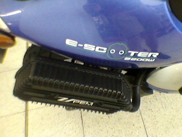

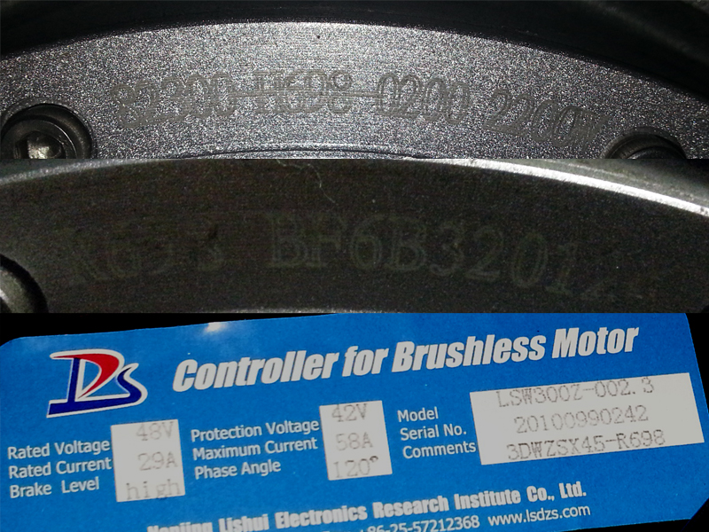

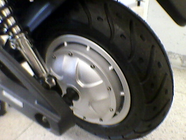

Ich bin noch mal um meinen Roller geschlichen und habe ein paar Fotos gemacht vom Motor und Controller. Falls sich jemand für die Details und Nummern interessiert. Wenn ich mal davon ausgehe, das die auf Motor und Controller aufgedruckte 698 die Nenndrehzahl des Motors ist ergibt sich folgende Berechnung:
Abrollumfang der Reifen 120/70 – 10: 1262mm = 1,262m = 0,001262km
Drehzahl: 698 1/min = 41880 1/h
Mögliche Geschwindigkeit: 0,001262km * 41880 1/h = 52,85256 km/h
Daraus ergibt sich entsprechend der Konfiguration wie sie bei den Pedelec Controllern üblich ist eine Speedlimit von 85%. Ich bin mir ziemlich sicher das der Wert im Controller auf 85% steht. (Der Wert wird immer in % der Nenndrehzahl gesetzt.)
Ich kenne mich mit Reifen nicht so aus und habe die Werte aus dieser Tabelle. Demnach würde sich bei einem Reifen 120/90 - 10 ein Abrollumfang von 1405 ergeben. Daraus kann man eine Vmax bei Nenndrehzahl des Motors von 58,8km/h errechnen. Da wir bei 85% gedrosselt sind läge die Geschwindigkeit allerdings nur bei 49,98
Interpretationen der Berechnungen und Werte sind jedem selbst überlassen. Wenn ich am Wochenende Zeit finde werde ich mal den Controller bis auf die Platine zerlegen. Es sind keine Garantiesiegel dran
Was mich nämlich unheimlich interessiert ist, warum bei meinem Modell die "Turbo Taste" nicht vorhanden ist, obwohl sie am Lenker vorgesehen ist und ob, wie bei den Pedelec Controllern Anschlüsse für eine Alarmanlage und einen Tempomat vorhanden sind.

Ich habe aus 3 Bildern eins gemacht - ging mir nur um die Nummern und Daten. Mittlerweile habe ich rausgefunden das man in die Lishui Controller anscheinend nicht "reinkommt". Diese werden von den Roller Herstellern wie es aussieht fertig konfiguriert bestellt. Allerdings stellt sich die Frage, wie man dann eine 25km/h Drossel hinkriegt. Es werden ja sicher keine 25km/h Controller extra gebaut.
Wer kennt sich mit Reifen und Rollern aus? Könnte ich statt dem 120/70 - 10 diesen 130/90-10 61L draufmachen? http://www.fritzreifen.de/michelin-bopp ... override=1
Nach Dreisatz erhöht sich die Geschwindigkeit auf 52,0245641838 km/h
45 * 1262 / 1459 = 52,02

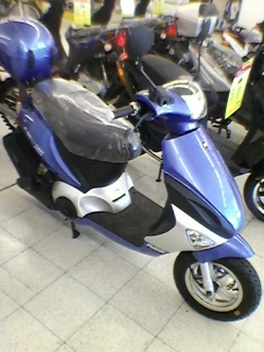

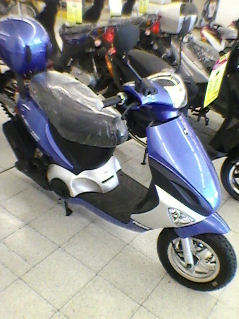

Solche Roller wie deiner wurden bei mir in Ösiland von der Autozubehör-Handelskette Forstinger verkauft, in den Jahren 2010 bis 2012, um ca. 2.000 Euro, mit Bleiakkus.
Bitte entschuldige die schlechte Bildqualität, stammt von einem alten Fotohandy. Schau mal, ob Motor und Controller gleich ausschauen wie bei deinem.

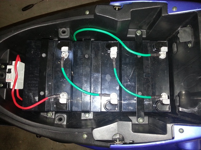

Hier noch ein Foto der Batteriebank - ein Akku muss noch drunter sein. Bei Gelegenheit werde ich mal einen ausbauen und die Typenbezeichnung fotografieren.
Das mit dem Einzeln laden sollte kein großes Ding sein. Bis auf den unteren Akku wo man eventuell einen Draht nach oben legen muß. Ansonsten kann man ja alles von oben super erreichen und jeden Akku aus dem Verbund ausklemmen für Einzelladung.
Edit: Wobei, Stopp - wenn man den Hauptschalter/Sicherung ausmacht kann man ja einzeln laden ohne den Verbund zu trennen?! Oder sehe ich das jetzt falsch. Es geht ja nur ein kabel zum jeweils nächsten Akku und die Rückleitung ist über die Sicherung unterbrochen.?!

Bitte die Einzelladeleitungen gut absichern, ganz nahe am Pol. Kollege Alf weiß eine Bezugsquelle für sehr kompakte Automatiksicherungen, gar nicht teuer.
Für die Einzelladung brauchst du die Verbindungen zwischen den einzelnen Akkus NICHT abklemmen!
Die Hauptsicherung auszuschalten schadet allerdings nicht.
Wenn man viel Zeit hat, oder die Einzelladung nur einmal in der Woche, zwecks Ladungsausgleich, macht, genügt ein einzelnes 12V-Ladegerät. Welches Fabrikat? Benutze die Forumssuche, Suchworte:
