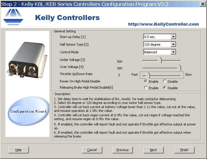

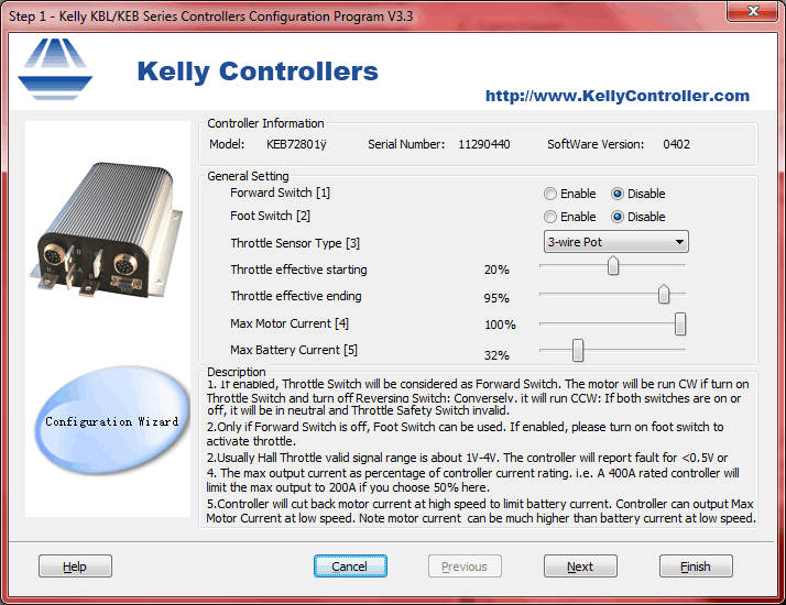

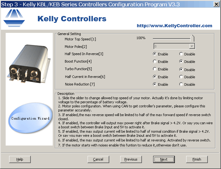

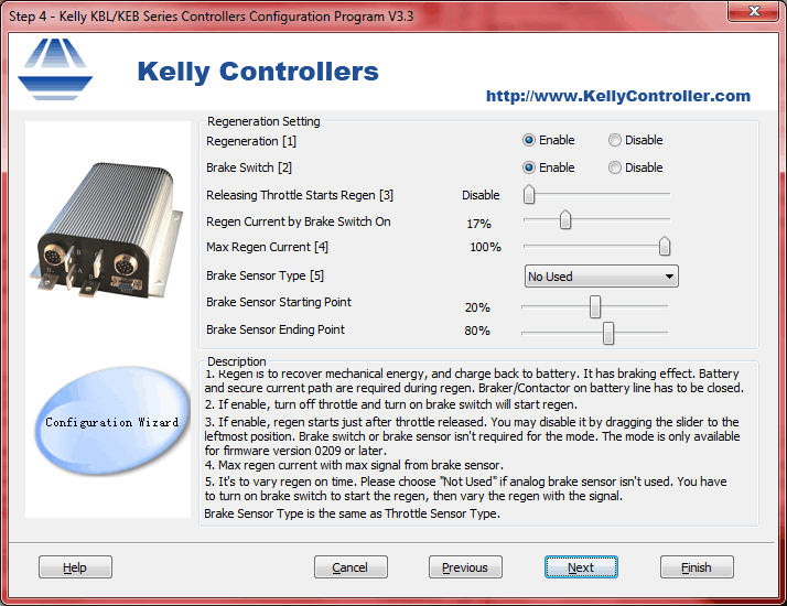

Hier mal meine derzeitigen Einstellungen, die allerdings dank einer ggf. etwas älteren Firmware auf meinem Kelly wahrscheinlich etwas anders Aussehen als bei Dir. Von Oben nach unten sind dies die Bildschirmanzeigen im Kelly Programm (einfach drauf klicken für die Darstellung in voller Größe): Hier aufpassen! "Under Voltage" darf nicht so tief eingestellt sein, wenn kein BMS unabhänglig vom Controller die Batterie überwacht! Da ich die Chemie Deiner Batteriezellen nicht kenne kann ich nur für 24 Stück LiFePO4 Zellen eine Empfehlung zwischen 65 und 60V geben...
Hier nur dei dargestellten Enable Felder anwählen, wenn tatsächlich die Rückwärtsfunktion bei Deinem Roller aktiviert wird, und Noise Reduction wird eh anders aussehen Wie in Step
