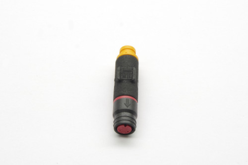

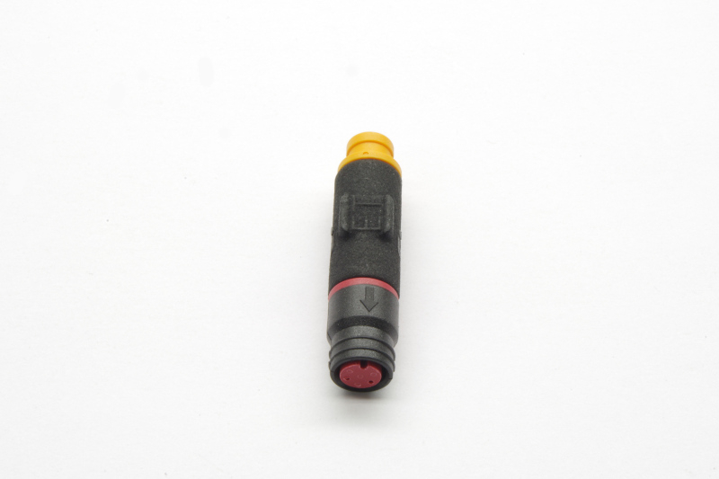

Es sind diese kleinen (mini) 2-poligen (ipx6) Stecker dran.
Also eine Seite an den einen Pol vom Bremshebel kommend, aber was mit der anderen? Auf Masse?
Aber wo hält ich die Messspitzen genau hin?

Das schreibe ich so leicht, solange da kein Bild vom Bremslichtschalter-Anschluss kommt
Du hast ein allgemeines von einem Stecker geposted, aber nicht, ob das der Stecker vom Fahrzeug-Kabelbaum ist, der zum Bremslichtschalter geht (an dem brauchst nichts messen), oder ob vom Bremslichtschalter in Kabel kommt mit dem Stecker dran (dann wären das die zu messenden Pole).
Normalerweise kenne ich Bremslichtschalter mit Buchse, in die dann ein Stecker vom Fahrzeugkabelbaum zu stecken ist. Dann wären die zwei Kontakte der Buchse zu messen: Einmal so, dann bei gezogenem Bremshebel.
