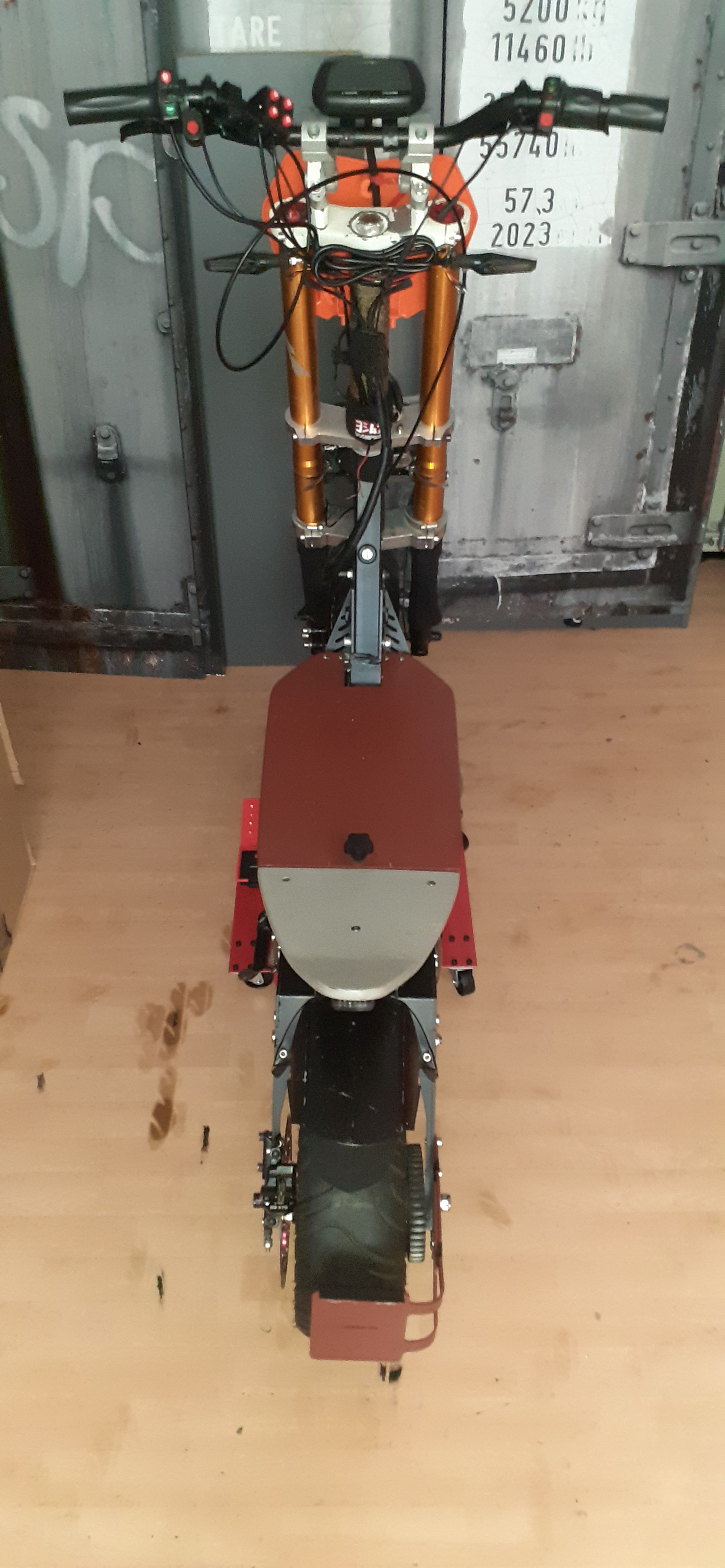

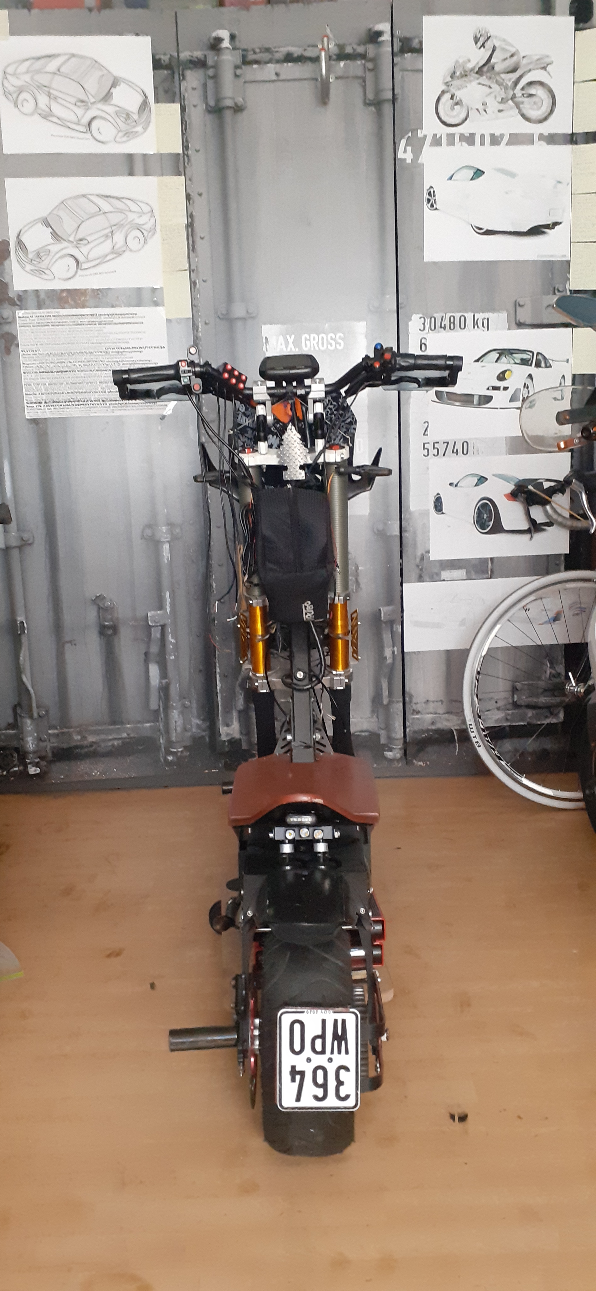

Re: Bossman S Neuaufbau/Umbau - Fotos aktueller Zustand

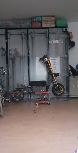

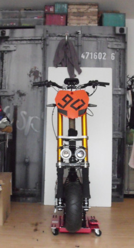

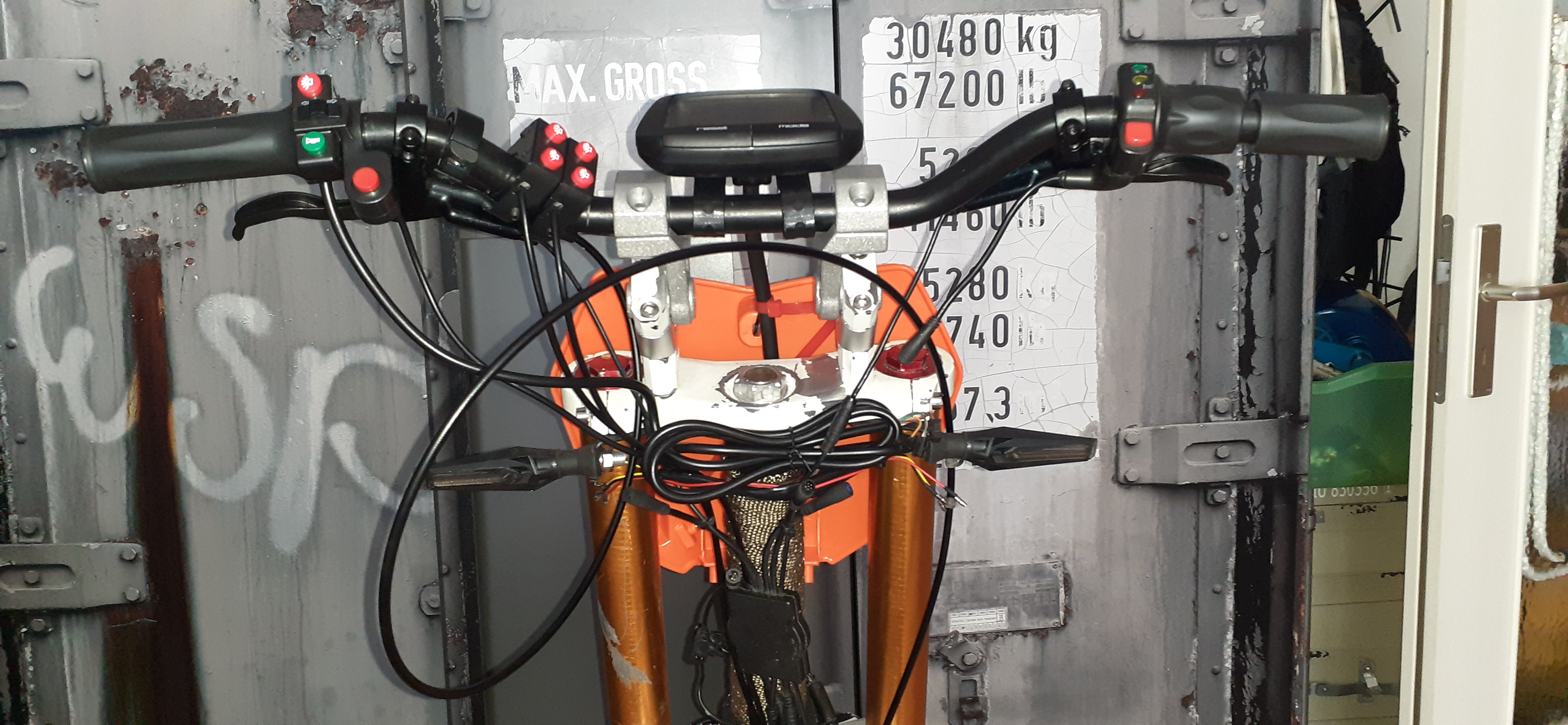

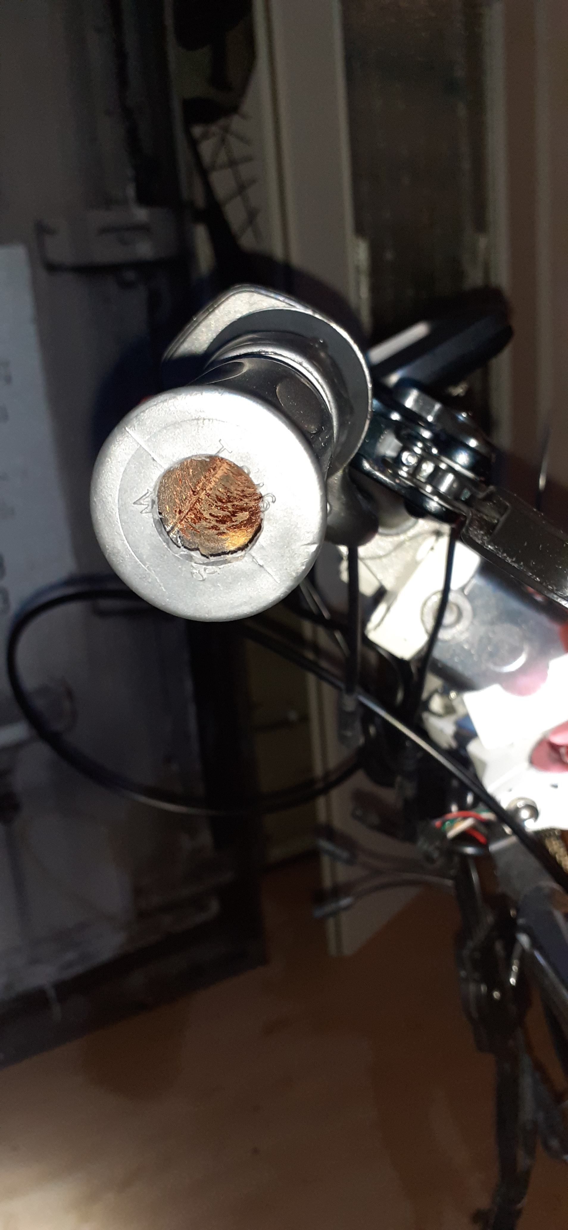

Ein kleines Update.
Entspricht nicht dem aktuellen Zustand, aber die Fotos hinken etwas hinterher. Büschen unscharf, zorry. .

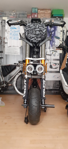

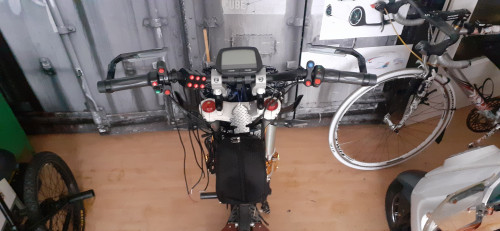

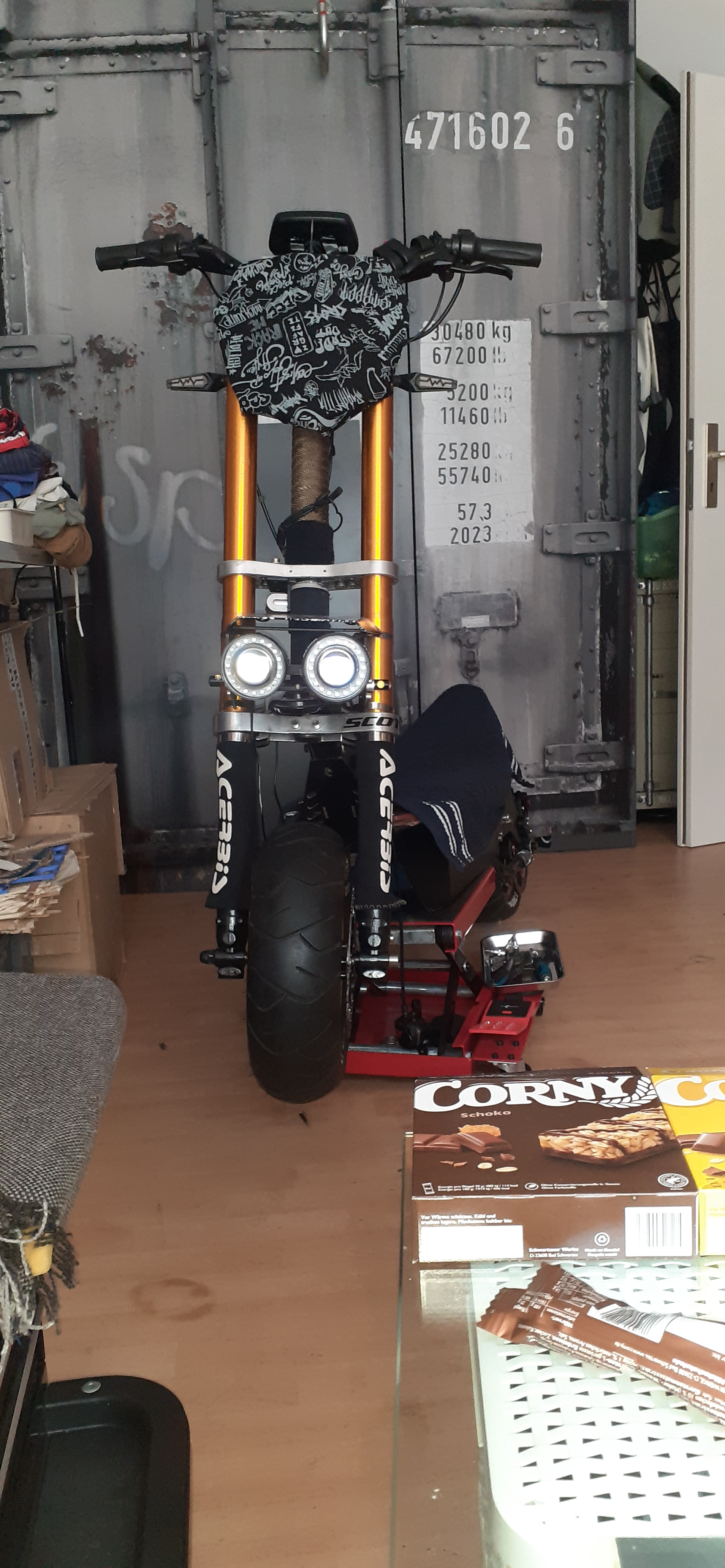

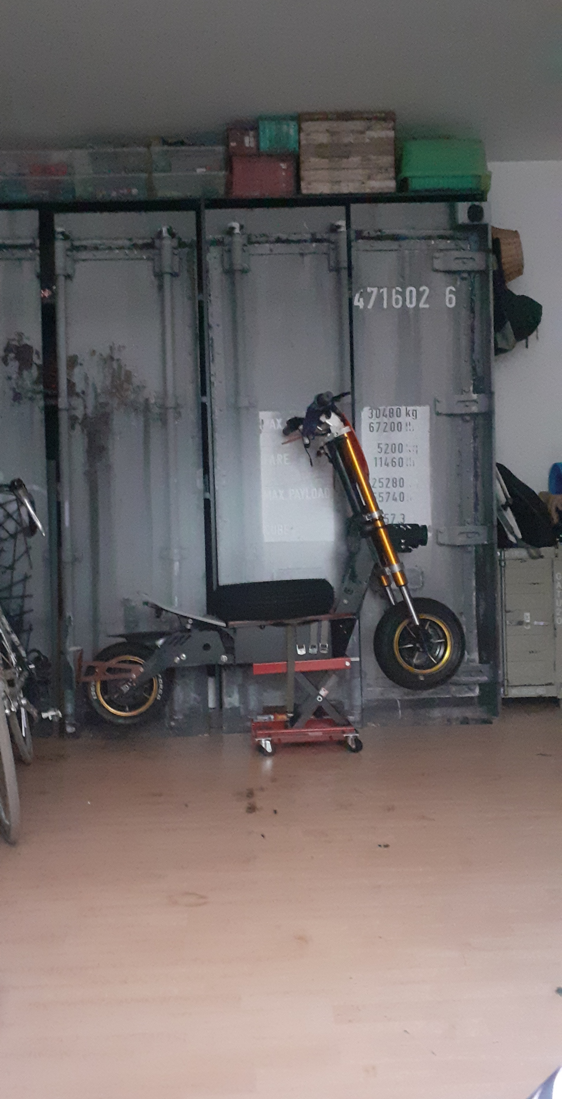

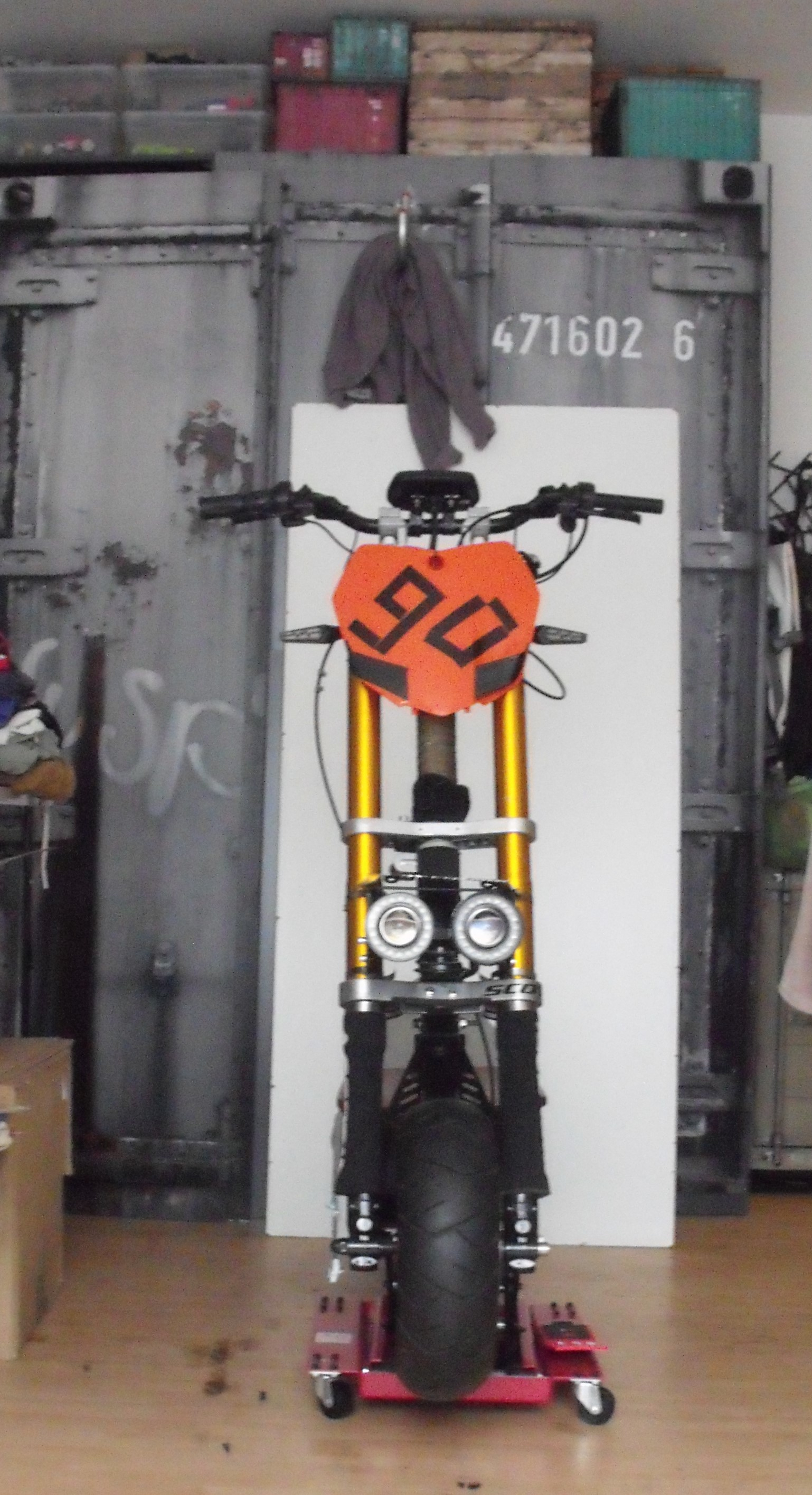

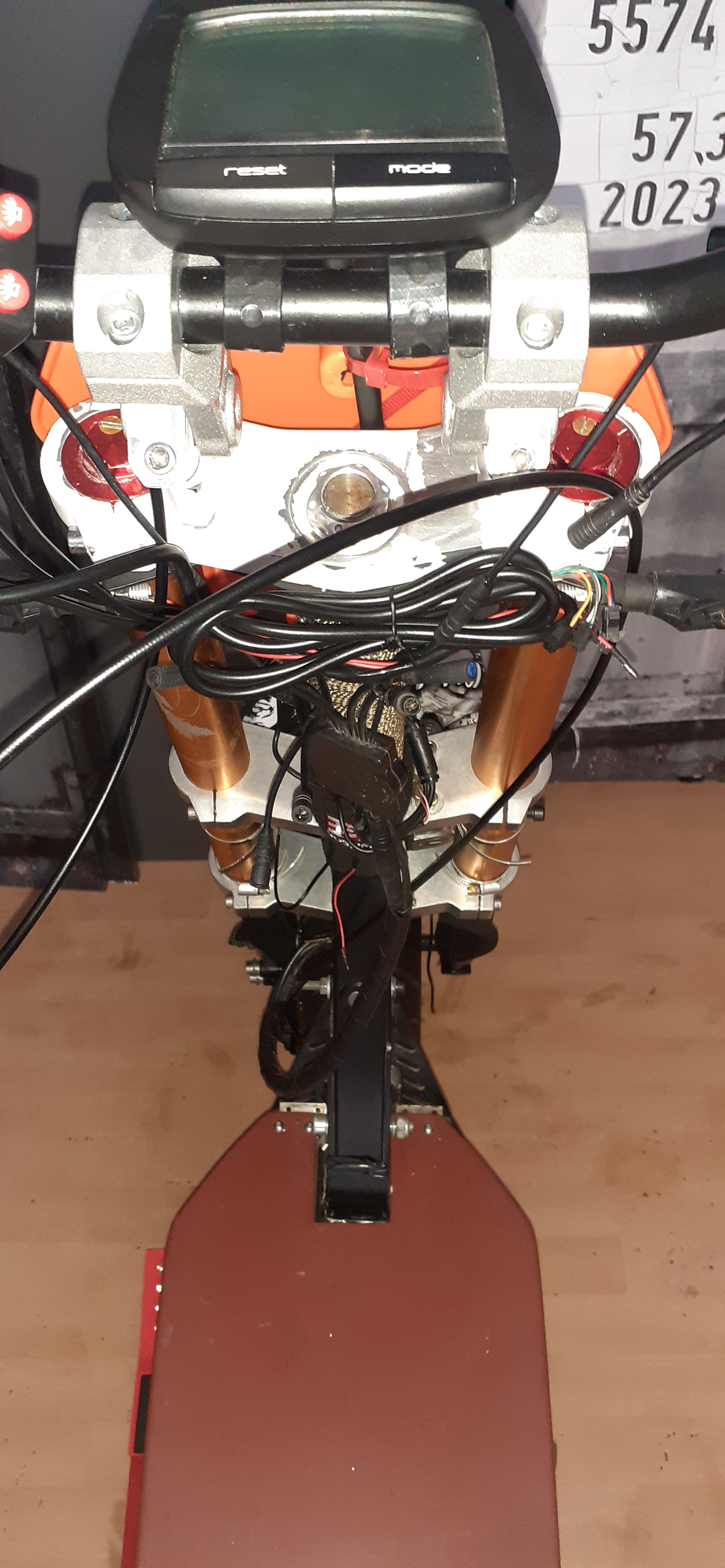

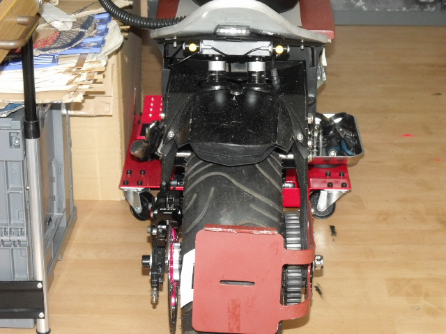

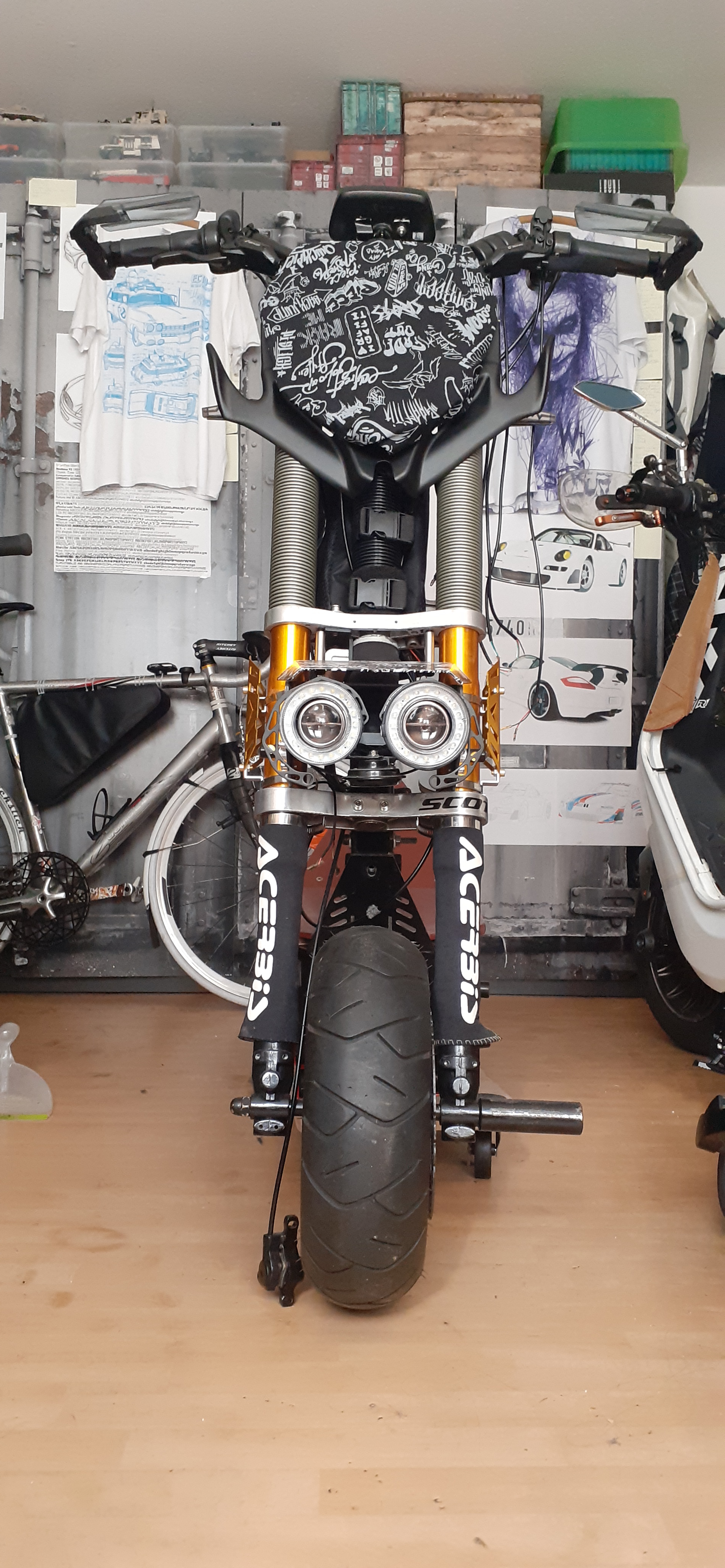

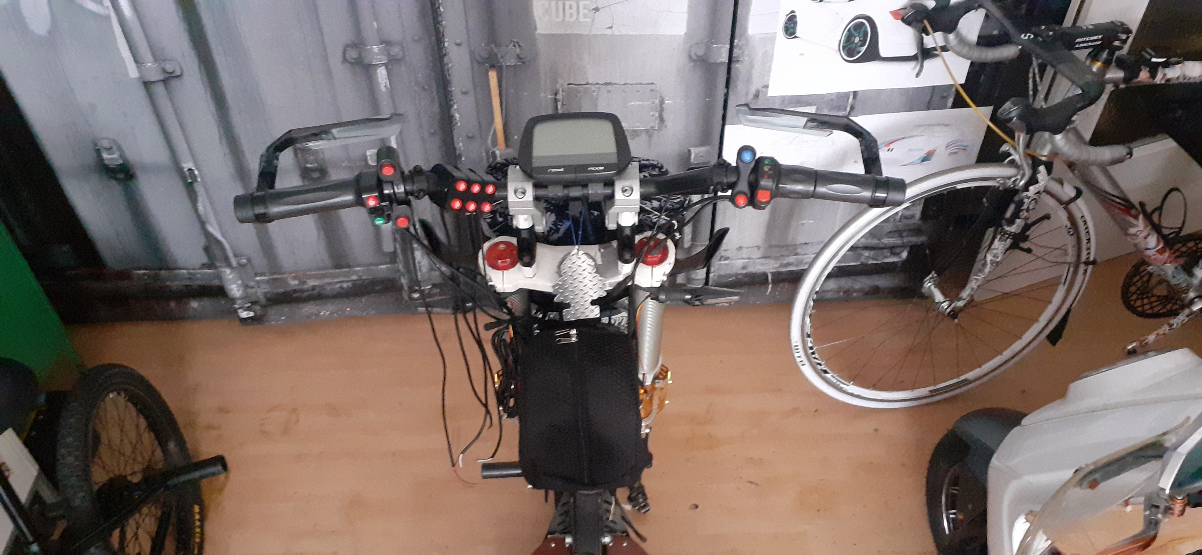

Hier ein kleiner optischer Eindruck vom sich entwickelnden Entstehungsprozess.
Wenn ich die Zeit finde, geht's bald in vielerlei Hinsicht weiter voran. z.B. Lackteile, Bremsen, Spiegel. Parallel wird das Scooterprojekt fortgeführt und bald ein Zwischenstandsüberblick gepostet. Die Reparatur hat sich auch zu einem mittleren Umbau mit Sinn für Details entwickelt.
Für Sommerende steht ein neues E-Bike (als Umbaubasis
) ins Haus, aus Bequemlichkeitsgründen, Technikinteresse und auch weil Konzept mit Vollfederung ganz anders als das Rennrad, welches zwischenzeitlich einen schweren Schaden am Rahmen erlitten hat, der erstmal nur provisorisch repariert wurde. Das muss dann vom Fachbetrieb professionell geschweißt werden, mit Wärmebehandlung. Vermutlich ein Riss einer Schweißnaht aufgrund von primitiven Fertigungsmethoden, wie es zumindest damals in der Preisklasse bis um 1000€ Gang und Gäbe war.
Nebenbei bereite ich mich weiter auf das Fahrzeugbaustudium vor!
In Planung Lingbo 72182, Kabelbaum, bolted Framemod.
