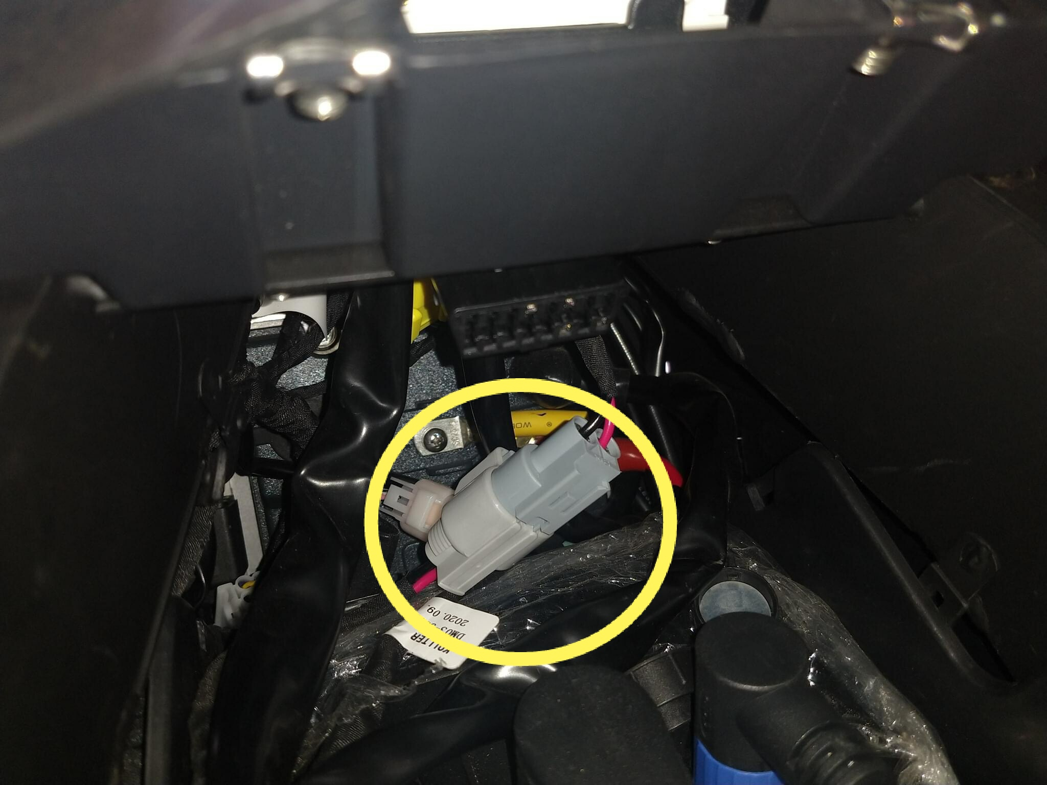

Re: ACHTUNG!!! Ladestecker der Esum Pro wird zu heiß
Wegen Steckererwärmung : Ich habe gestern rd. 3,5 Stunden geladen, Stecker nicht erwärmt. Behalte es aber im Auge.
Inzwischen habe ich herausgefunden, dass der Stecker geändert wurde.
Die neueren Modelle haben jetzt einen grauen Stecker. Es ist zu hoffen, dass sich das Thema damit erledigt hat.
Richtig, ist bei mir grauer Kunststoff ! Trotzdem vielen Dank für den Hinweis !
Danke für den Hinweis...bei mir ist der Stecker zum Glück auch grau...
