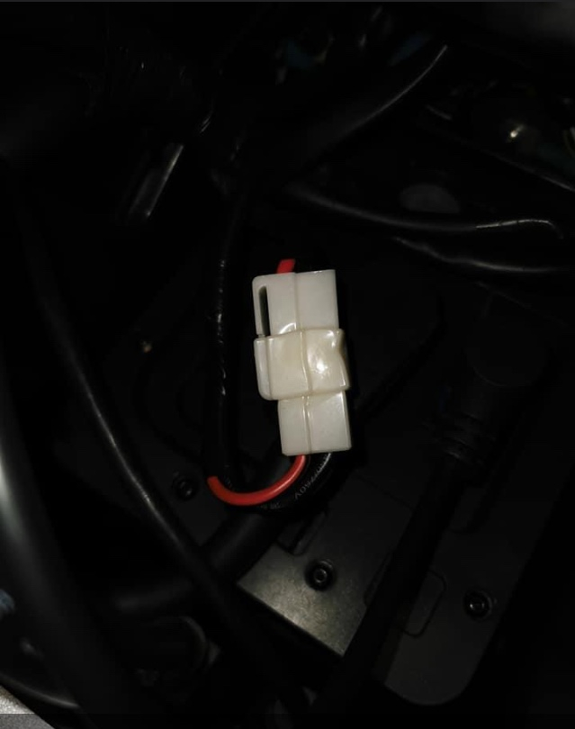

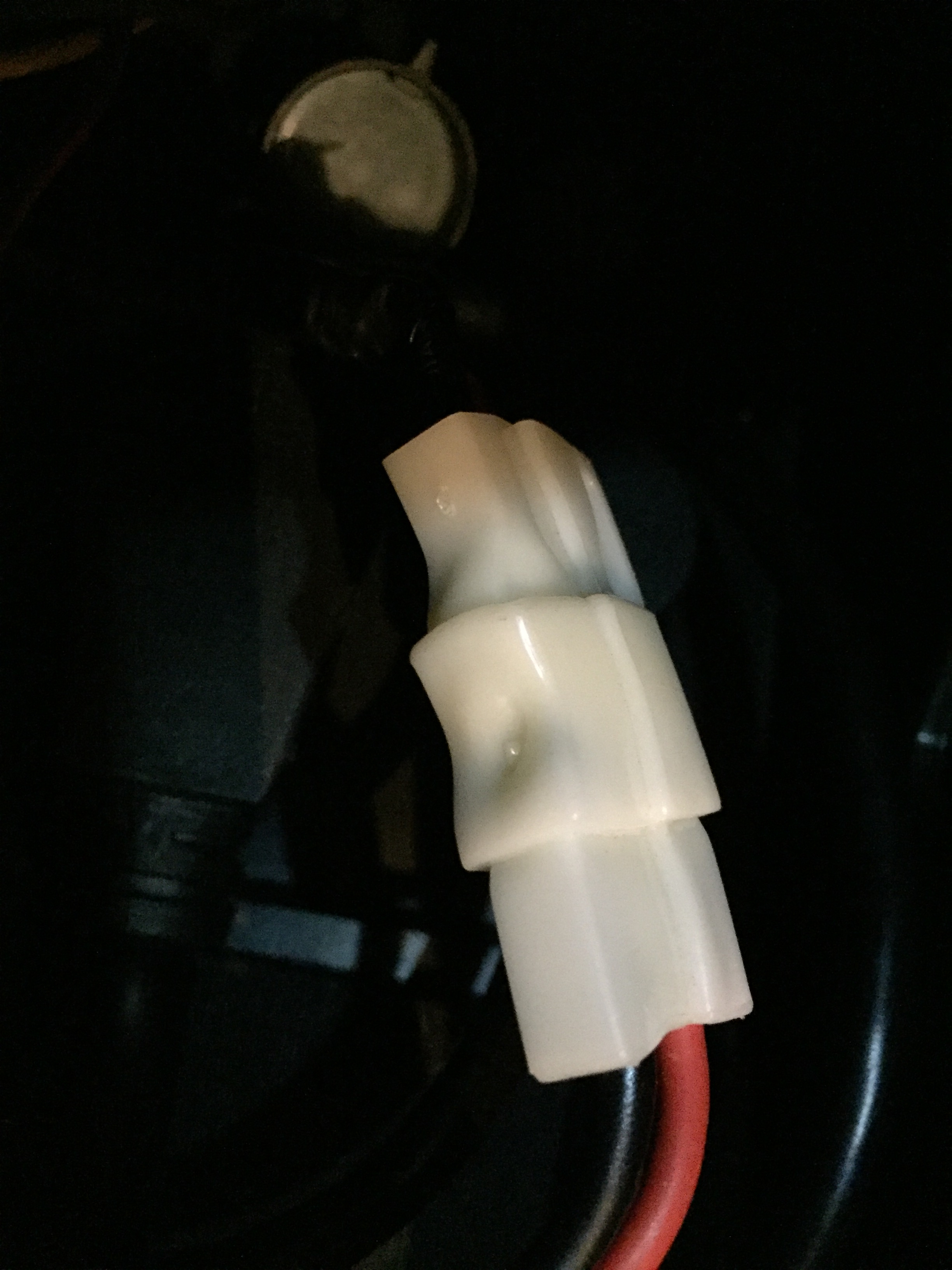

An alle Esum Pro Besitzer.
Bitte den weißen Stecker unter der Sitzbank beim Y-Kabel prüfen.
Dieser Stecker wird beim Laden fast 100 Grad heiß und verformt sich.
Hier besteht Brand- und Kurzschlussgefahr!!!
Mir ist es als Erste vor ca 10 Monaten passiert und jetzt gibt es noch einen weiteren Fall.
Der Stecker ist nicht für diese Belastung ausgelegt.
Es betrifft NUR die Esum Pro mit dem Y-Kabel.
Beide Fahrzeuge werden mit dem originalen Ladegerät (15A) geladen. Tinbot Tech Deutschland ist schon seit meinem Fall informiert, hat aber bisher nichts am Stecker geändert.

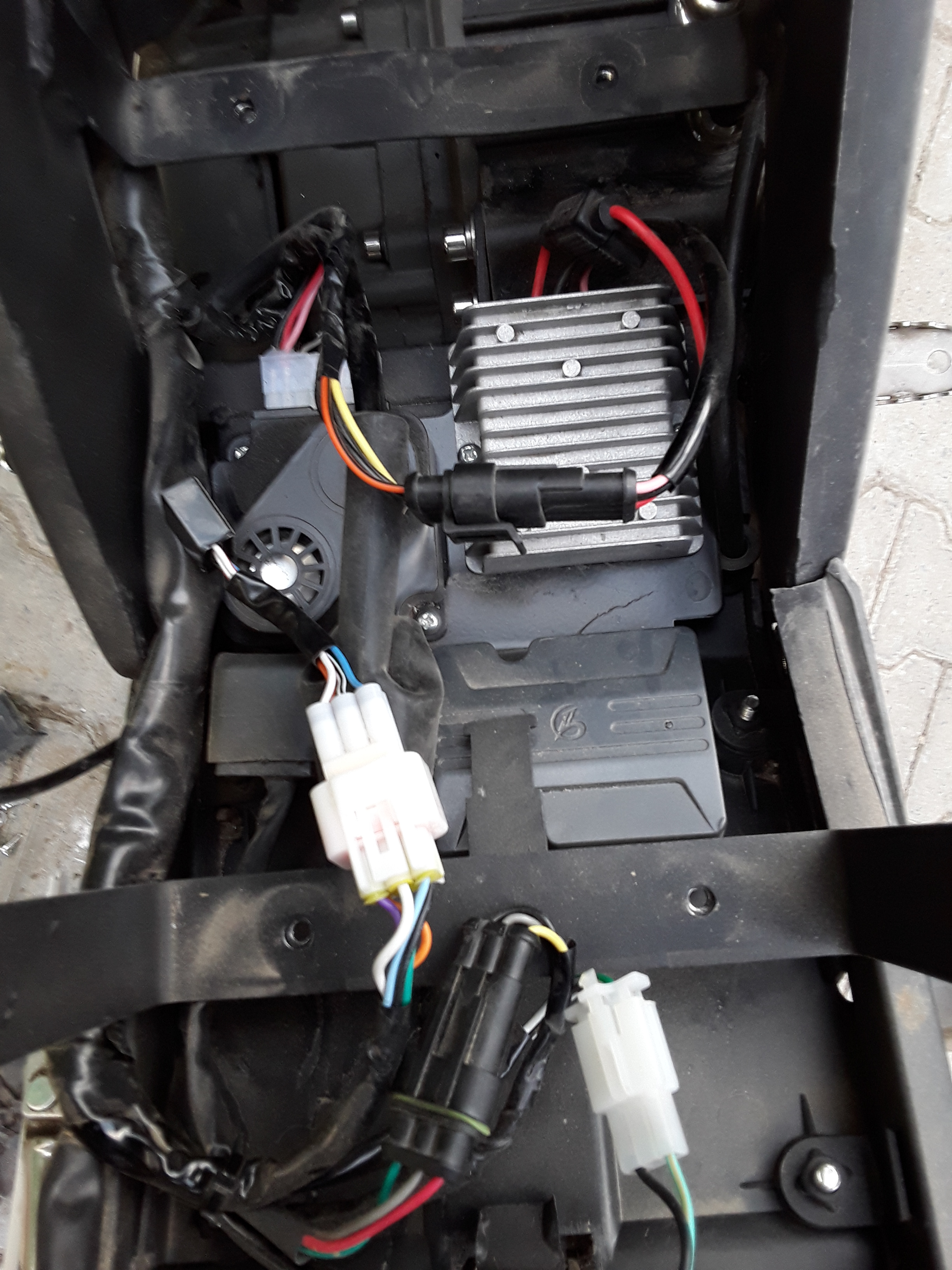

@emoto, vielen Dank für die wertvolle Information. Habe die Gegend mal freigelegt, aber an dem Abzweig am linken Kabelbaum keine Lötstelle am blauen und orangen Kabel gefunden. Dann sagte was in mir, Aufhören ! Hab noch Garantie und bevor ich was kaputtrepariere und die Garantie womöglich gefährde habe ich alles wieder zusammengebaut. Aber so mal reingucken ist auch nicht schlecht, lernt man das Teil etwas kennen. Nachfolgend Foto vom Einsatzgebiet !

Falsche Richtung viel weiter oben, Richtung Scheinwerfer. Fahr zum Händler und lass den das machen. Du kannst mir gerne eine PN schicken und ich gebe dir dann meine Rufnummer. Dein Händler kann mich gerne anrufen und ich beschreibe ihm dann, wo diese Lötstellen sind. Er soll aber erst Tinbot kontaktieren, ich bin auf die "hoch qualifizierte" Antwort gespannt

Warum wird in europäischen Fahrzeugen wohl seit über 30Jahren nichts mehr gelötet, weil es nicht ausreichend prozesssicher ist und bei Vibration/Bewegung gerne direkt nach der Lötstelle abbricht.
Bei dem Thema Ladeleitungen und Stecker haben die Chinesen auch nichts dazu gelernt. Der Stecker kann die 15A sicherlich, nur halt nicht hunderte von Stunden lang.
Das erinnert mich an meinen originalen Ladeanschluss in Form eines chinesischen Kaltgerätestecker / -Kupplung diese Combo hat mit 10A Strom auch nur 2 Jahre überlebt und das trotz VDE und TÜV Aufdruck.
Das war vor 6 Jahren.
Die interne Steckverbindung in Form eines AMP Superseal erreichte nach 6 Jahren Betrieb auch um die 90Grad und wurde dann durch eine 20A Stecker ersetzt.
