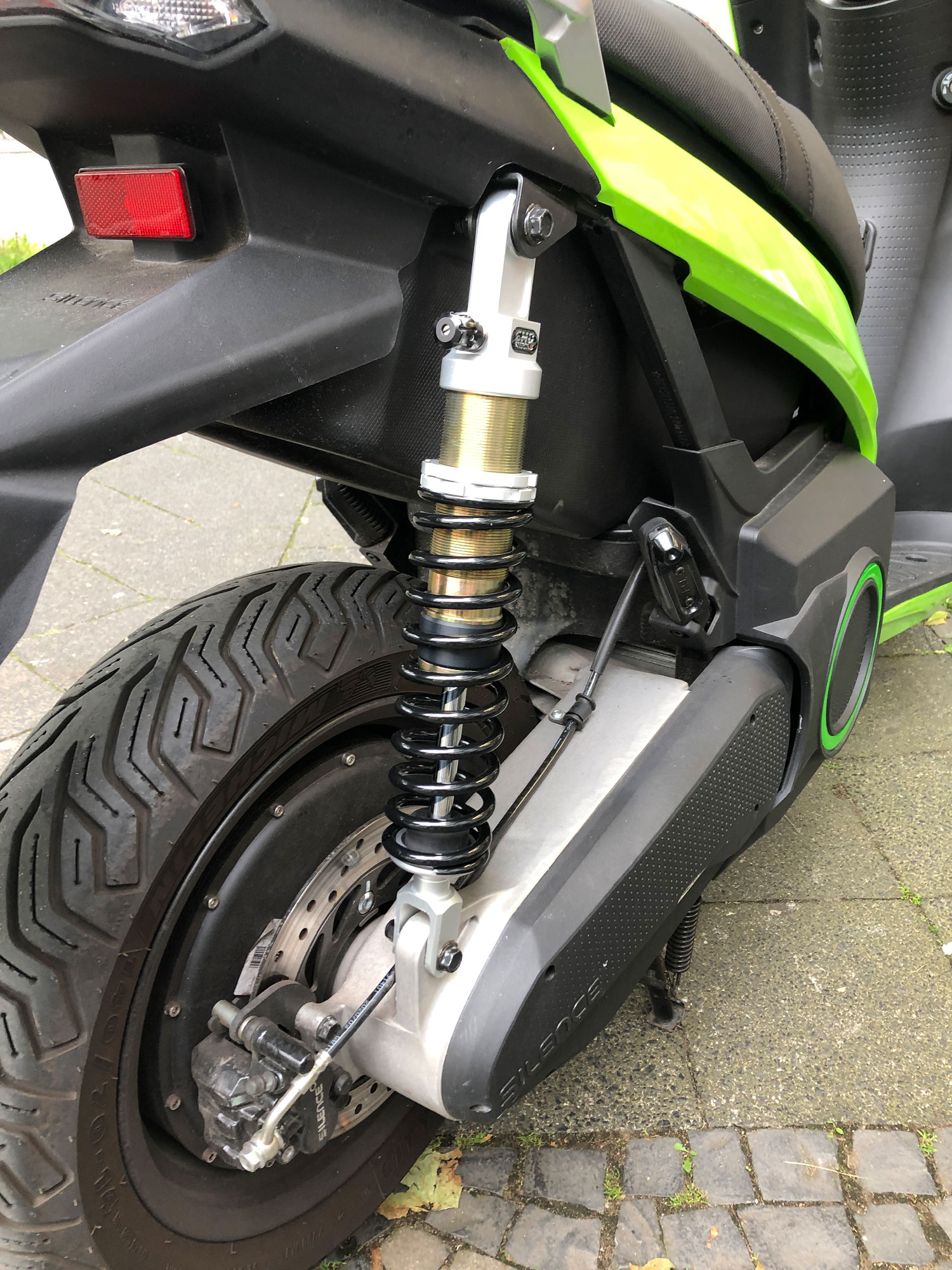

So habe mal 10min für mich in Anspruch genommen :D
Und der S01 ein neuen Dämpfer gegönnt
Dämpfer ist auf mein Gewicht und Sozius ab Werk eingestellt, ausführliche Testfahrt vor allem mit Sozius steht noch aus.

pfeifferl
Beiträge: 265
Registriert: Mo 7. Okt 2019, 15:49
Roller: Silence S01
PLZ: 1140
Wohnort: Wien
Tätigkeit: IT-Techniker
Re: Zu harte Stoßdämpfer beim Seat Silence S01
Beitrag von pfeifferl »
8-) Bitte dann um Bericht und Preis, danke!

pfeifferl
Beiträge: 265
Roller: Silence S01
PLZ: 1140
Wohnort: Wien
Ah, eh der Luxusdämpfer - alles klar. Bitte um Test & Bericht. Ist sauteuer, aber wenn er merkbar was bringt, dann könnte man ja mal das Sparschwein dafür schlachten ;) ...

Manfred 77
Beiträge: 371
Registriert: Fr 8. Mär 2013, 08:55
Roller: Silence S01
PLZ: 8380
Beitrag von Manfred 77 »
Hi!
Bin mit meinem neuen Dämpfer nun schon über 3Monate unterwegs und ich kann nur eines sagen „er tut was er soll“ . Zwar teuer aber Super!
Lg Manfred77
ajax28
Beiträge: 38
Registriert: Do 19. Aug 2021, 10:42
Roller: Seat Mo 125
PLZ: 50129
Beitrag von ajax28 »
der Seriendämfer "tut auch was er soll", die Frage ist eher:
Ist das Fahrverhalten besser geworden, speziell bei höheren Geschwindigkeiten und Schlaglöchern, Gullideckeln oder anderen Fahrbahnunebenheiten?
Und wenn ja, wie stark merkt man das, bzw. wird das Gepoltere, was meines erachtens von der Gabel vorne kommt dadurch besser?
(Ich werde wohl erst den Gabelumbau machen, bevor ich den Dämpfer hinten anfasse)
Danke
Manfred 77
Beiträge: 371
Roller: Silence S01
PLZ: 8380
Lieber AJAX 28 !
Dieser Dämpfer schlägt nicht durch, da dieser auf dein Gewicht abgestimmt wird, und ich finde die Straßenlage hat sich um einiges verbessert! Nach meinem Ermessen finde ich auch das Spurverhalten besser als mit dem Original Dämpfer!
Und das Gepoltere der Gabel wie du so schön beschreibst, kann sich nicht verbessern, da das ausschließlich von vorne kommt!
Da muss man schon an der Gabel etwas ändern!
Habe das selbst im Oktober vor( mittels anderem Öl und erweiterter und zusätzlicher Bohrung).
Ich werde dann berichten, ob das was gebracht hat!
Ansonsten kann ich nur hoffen das irgend etwas besseres auf den Markt kommt, und wir dieses Problem auch aus der Welt schaffen können den dann wäre der Roller für mich perfekt!
Lg Manfred77
ajax28
Beiträge: 38
Roller: Seat Mo 125
PLZ: 50129
Danke Manfred,
ich bin auf jeden Fall gespannt auf den Gabelumbau.
Da ich nur alleine fahre (90kg) ist mein Dämpfer noch nicht durchgeschlagen, hab aber nur noch 1cm Platz. Bei 2 Personen wäre er aber überfordert.
(hab das gelbe Anschlag Gummi mal hochgeschoben und nach 50km hat es sich bis auf 1cm wieder runter gedrückt.)
