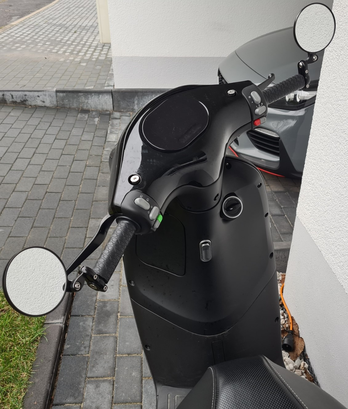

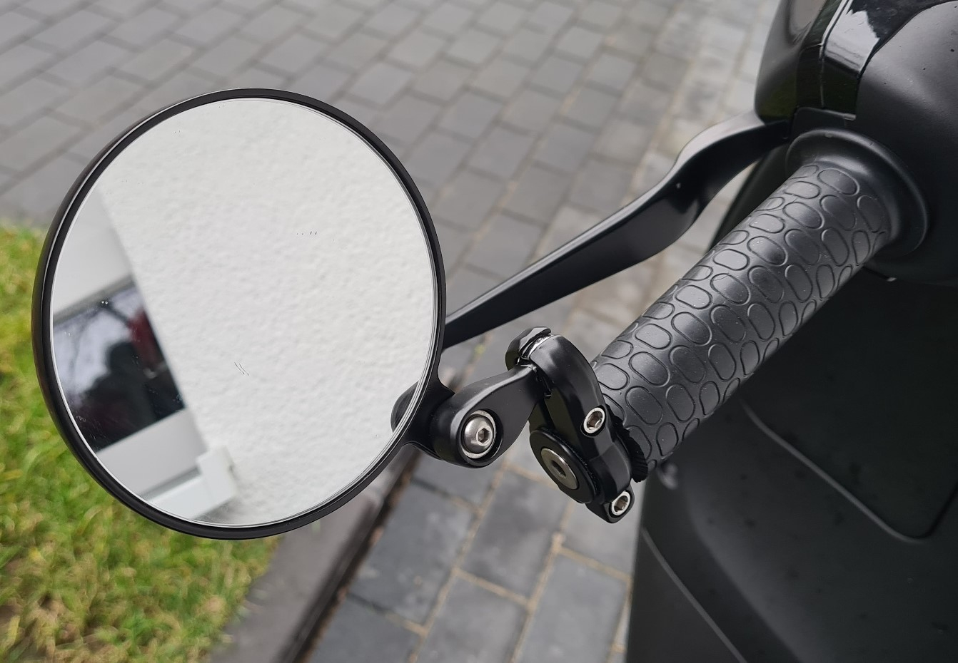

Hy,
da mir die Spiegel beim EK 3 mit der Zeit jetzt auch zu unpraktisch geworden sind, habe ich diese durch das Modell von "Zaddox SP 1" ausgetauscht. Sie sind ebenfalls mit E-Prüfzeichen.
Gekauft habe ich sie bei:
https://www.motea.com/de/motorrad-lenke ... V8EALw_wcB
Nach 2 Monaten Lieferzeit sind sie jetzt angekommen und ich konnte sie montieren. Das Ganze war in circa 30 Minuten erledigt und ging problemlos von der Hand. Natürlich muss man das Gummi der Lenkerenden entsprechend anpassen. Das Sichtfeld ist nun kein Vergleich mehr zu vorher, also deutlich besser. Ach ja, in die verbleibenden Gewinde der alten Spiegel habe ich Senkkopf-Edelstahlschrauben M8 x20 eingeschraubt. Da könnte man später noch Handyhalter und Kettenöler montieren.
