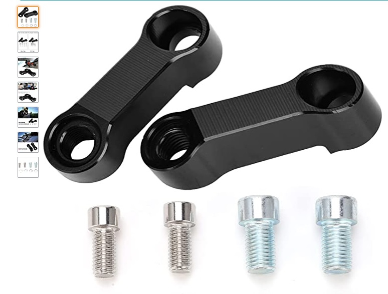

Am großen Fluß gibt's sowas auch:
https://www.amazon.de/gp/product/B07TJD ... UTF8&psc=1
