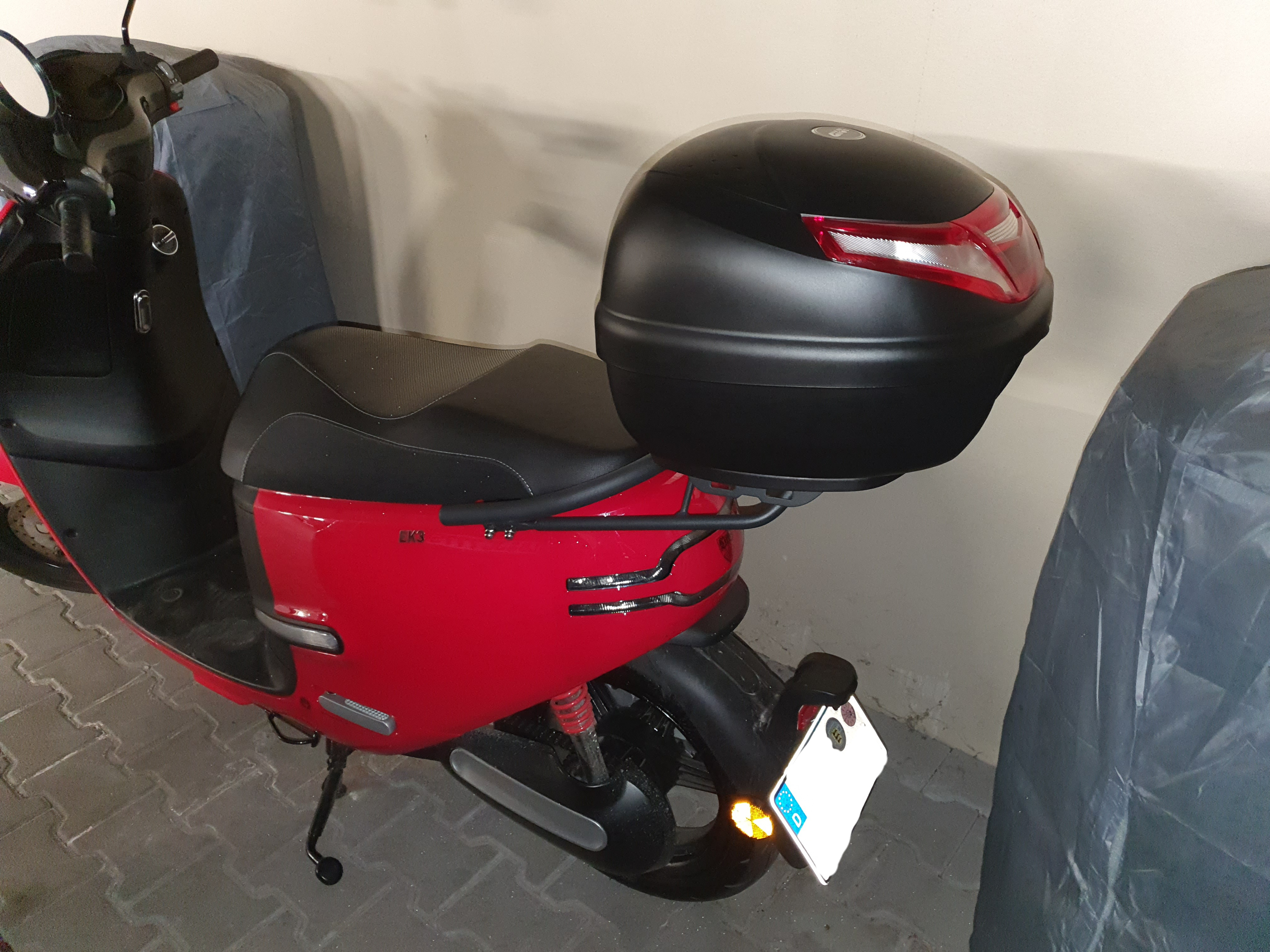

Ich habe das Givi Topcase E30N Louis Edition im Juli neu für knapp 30,- Euro bekommen (war im Angebot).
Die Schrauben der Adapterplatte kann man vorne direkt in die Löcher der Rackhalterung drehen (der Abstand ist minimal breiter als die Bohrabstände in der Rackhalterung, aber mit Geduld und Geschick geht es), hinten habe ich die beim Topcase mitgelieferten Metallbügel verwendet und an das Rohr geklemmt. Mein XL Integralhelm geht locker rein. Der Monoverschluss braucht Gefühl beim Verschließen, damit er auch wirklich zu ist, aber wenn man sich daran gewöhnt hat ist es kein Problem. Und ich finde, am EK3 sieht es sehr gut aus, vor allem wenn man wie ich die rote Variante vom EK3 genommen hat.

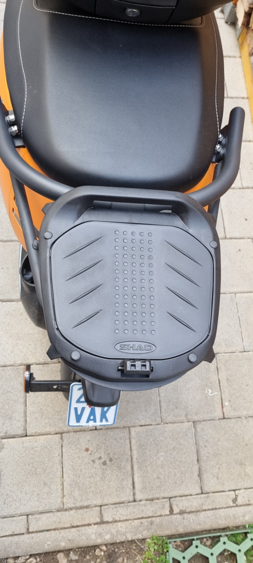

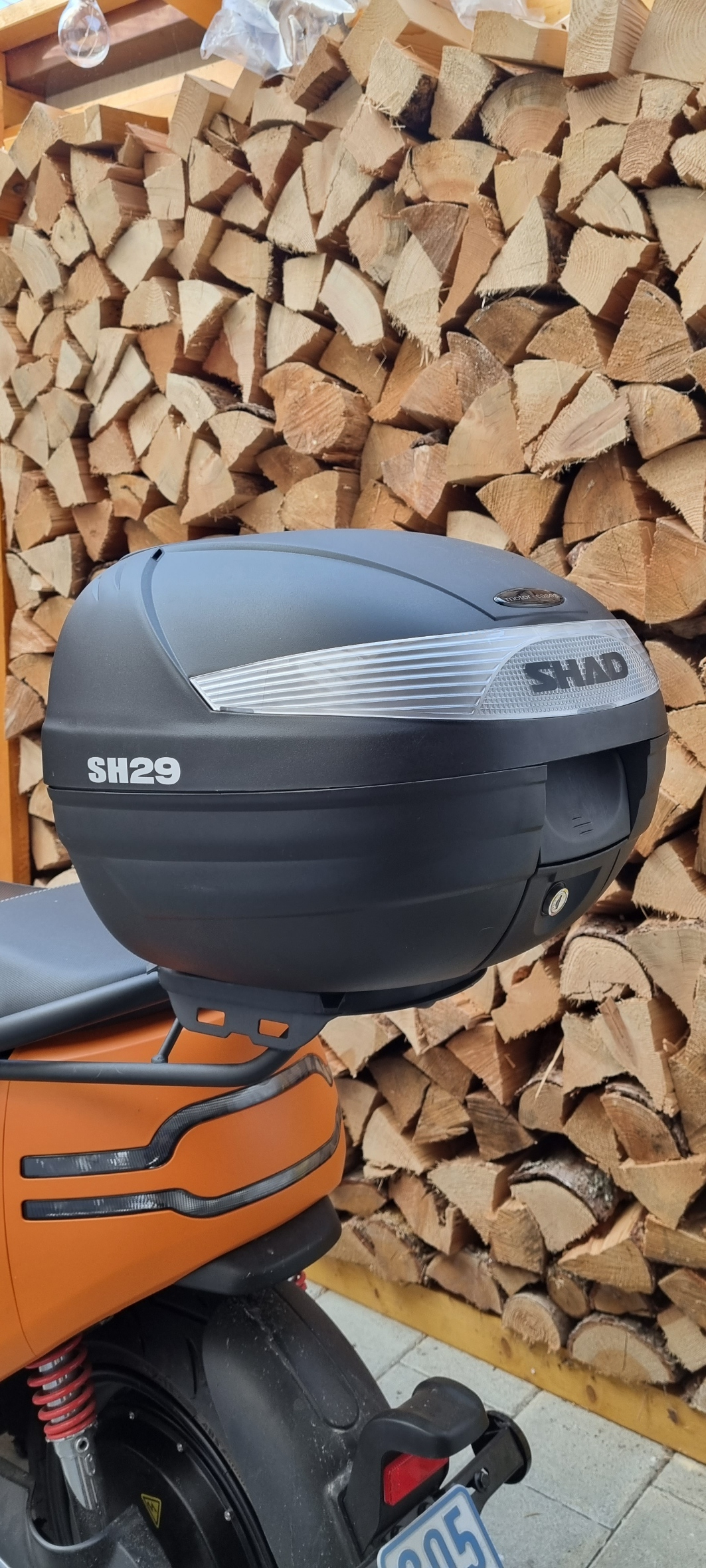

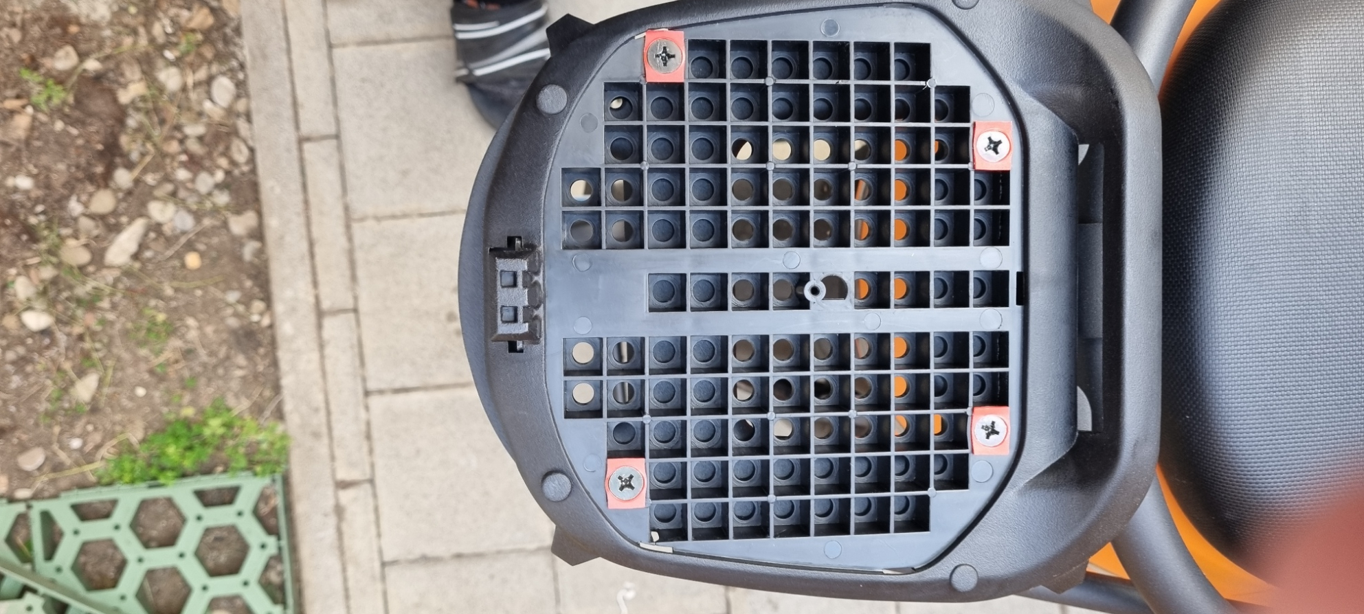

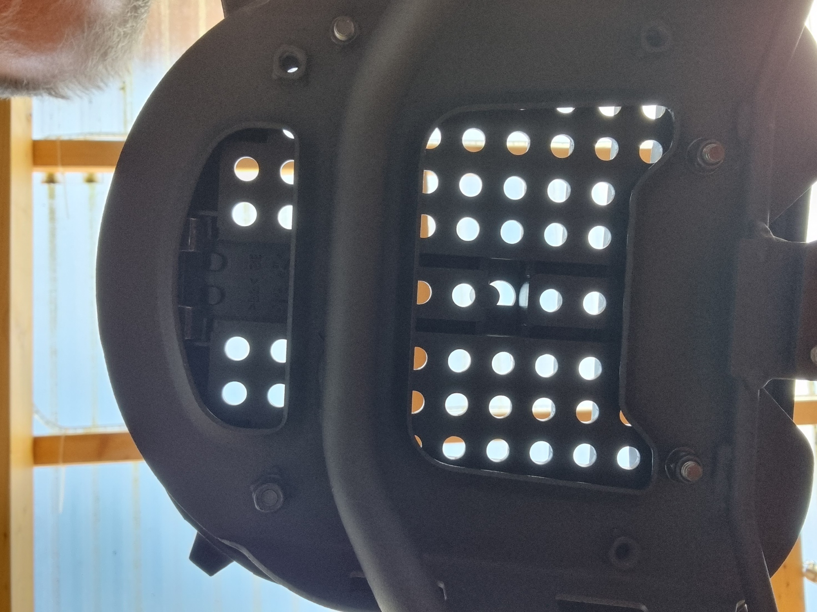

Um das Thema nochmal aufzugreifen: hat jemand von euch auch ein Shad SH29 montiert? Das ist ja auch das Case, was auf der Homepage als Zubehör angeboten wird. Da passt ja die Montageplatte hinten und vorne nicht drauf, jedenfalls ist sie nicht mit den Schrauben zu montieren und auch mit den Klemmen habe ich keine sinnvolle Anordnung gefunden… Wie habt ihr das gelöst? Ich habe es aktuell mit Kabelbindern fixiert, das klappt eigentlich ganz gut, nur sind mir schon 2 gerissen und ich musste nachbessern. Halb so wild, aber vielleicht hat jemand von euch das besser gelöst?
scootermaier
- Beiträge: 8
- Registriert: Mo 31. Mai 2021, 15:27
- Roller: Horwin EK1
- PLZ: 79801
- Tätigkeit: Rentner
Re: Topcase für Horwin EK1 Rack
Hallo,ich habe den Shad 29 montiert,kein Problem,nur ein bischen nachhelfen mit bohren und Selbstsichernde Muttern,siehe Bilder
