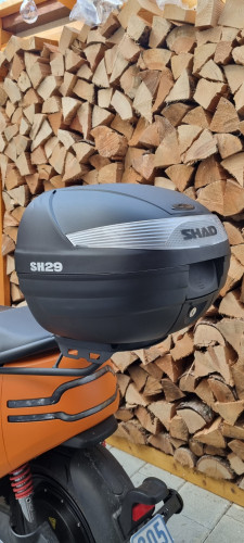

Hi Leute,
Wisst ihr bis zu welcher casegrösse auf den Orginal Horwin EK1 rack passt ?
Hab jetzt den 29 shad drauf der ist aber zu klein ….

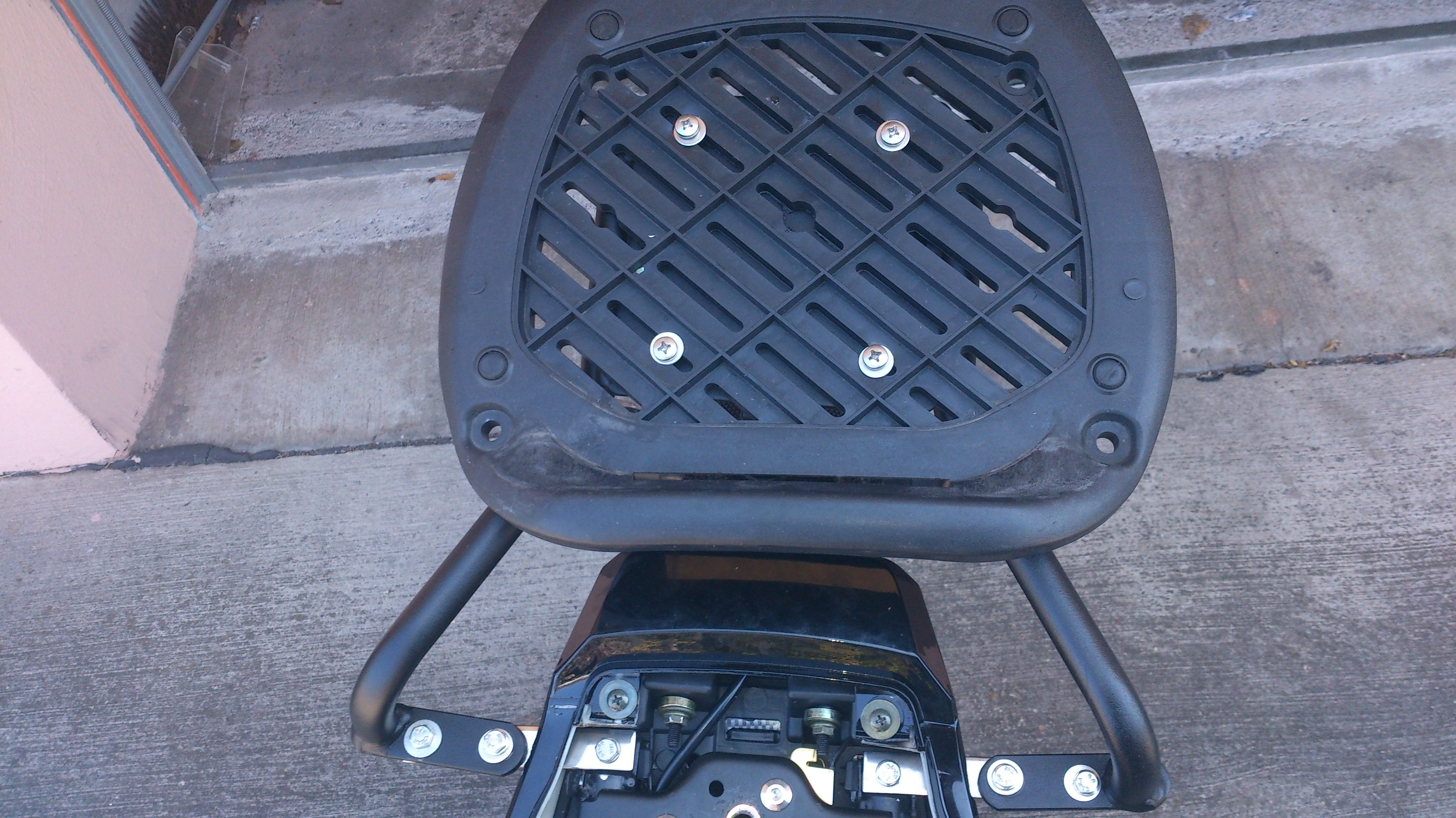

Bild zeigt einen Lastenträger für eine Kymco Agility die ich für meine Wuxi M3 "missbraucht" habe.
Dazu wurden noch 2 Gewindestäben (M8 V2A) mit Muttern und Unterlagscheiben,
als 2 Stützen hinten angebracht, die den Träger nach unten Richtung Kennzeichenhalter stützen.
Darauf schraube ich mit einer Rändelschraube, ein 45 L Topcase von Hepco und Becker bei Bedarf.
