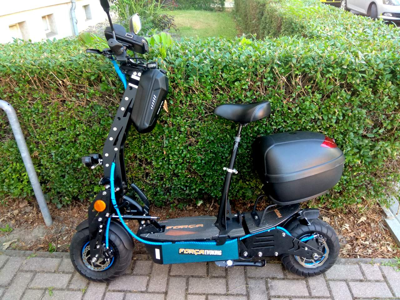

du kannst ne menge machen
- doppelscheinwerfer vorne, doppelbrems-rücklicht
- blinker vorne und hinten
- handyhalter/handylademöglichkeit
- koffer/lenkertaschen
- 160 mm bremsscheibe hinten
- coulometer für präzise akku-anzeige
- gefederte sattelstange
- ladebuchse umlöten damit du auch den lithium-akku im roller laden kannst
- stoßdämpfer vorne/hinten
übrigens kein akutellen bild, aktuell sieht er schon wieder ein bißchen anders aus
