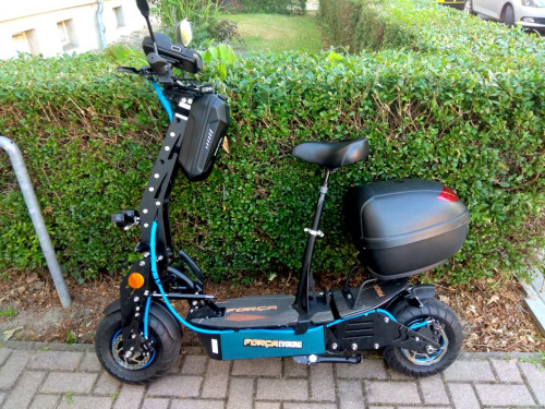

Hallo, ich habe deswegen schon ausfürhlich gegooled aber nichts gefunden und da ich nicht weis wo ich sonst fragen oder suchen soll tuh ich es eifach mal hier. Undzwar hab ich einen Evoking 4 45km/h mit 48V 15Ah 1000w Bleigel Akku seit ca. 1 jahr . Bisher hatte ich auch keine probleme. Ich konnte in die arbeit fahren was ca 18km (hin und zurück) sind und danach noch ein bissl in der stadt rumfahren (fitness, post ect....alles in allem ca25km am tag) Aber seit ca. eine woche schaffe ich das plötlich nicht mehr. Quasi von einem Tag auf den anderen. Erst bin ich kaum noch nach Hause gekommen von der arbeit (nur noch mit 16km/h quälend langsam) was vorher kein problem war. Das ging 2 tage so dann habe ich bemerkt das der Flachsicherungs halter der an der batterie ist incl. Sicherung total verschmort und direckt nach der fahrt auch extrem heiss war. Ich hab die sicherung nur mit einer zange rausbekommen weils sich am stecker verklebt war,diese auch gewechselt was gerade so ging. Danach gings auch wieder normal mit arbeit fahren aber das fahren ins ca. 3km entfernte fitness konnte ich vergessen. Ich habe inwischen auch schon denn flachsicherungshalter repariert. Aber die reichweite wie vorher hab ich dennoch nicht mehr. Arbeit hin und zurück geht grad so aber stadt fahren geht nicht mehr. Hat der akku schaden bekommen oder evtl. was anderes oder hat er plötzlich einfach weniger leistung weil er 1 jahr alt ist? Auch wenn er im winter nicht gefahren wurde. Laderät wurde durchgemessen das läuft einwanfrei. Es ist eine 40A flachsicherungsicherung

hi, du kannst dir einen neuen akku kaufen. dein akku ist tot, so gut wie tot. wartest du noch länger wirst du eines tages und das ist schon recht bald komplett leer da stehen. dein akku ist jetzt 1. jahr alt. wurde täglich so gut wie komplett leer gefahren und und täglich, geh ich da mal von aus geladen. jetzt ist eben ende im gelände. es ist ein blei-akku, die lebensdauer wenn sie immer fast kurz vor ende leer gefahren werden leben dann eh nicht so lange. die sache mit der verschmorten sicherung ist auch nicht sonderlich gut. da bilden sich spannungsspitzen bzw. sehr hohe übergangswiderstände und das ist auf keinen fall gesund für den akku. du hast jetzt zwar den sicherungshalter erneuert aber solltest das trotzdem im auge behalten. denn die frage ist warum kam es dort zu diesen übergangswiderständen. war es der halter nur ganz alleine der ne macke hatte oder gab es irgendwo anders hohe widerstände und die schwachstelle war der sicherungshalter der dann das blitzen angefangen hat ? wie gesagt den im auge bahlten.
ja und zum akku, du brauchst einen neuen. ja wenn ich das so lese wieviel km du so am tag fährst, dann der tipp greif zu einem lithium-akku, 20 ah denke ich sollten reichen. damit kommst so 30-35 km. kannst auch mehr nehmen, halt alles was in den akkukasten rein passt. auch wird der scooter so ca. 10 kg leichter. bei mehr Ah reicht dann auch alle 2 tage laden bei deinen kilometern die du fährst. blei würd ich nicht mehr nehmen an deiner stelle. dort wo du einen lithium-akku kaufst bekommst fast immer dann auch das passende ladegerät dazu.
und ps: du kannst auch einen 52 volt akku nehmen, kannst du auch in deinem scooter fahren
ps: wieviel km hast du mit dem akku bereits weg ?

Hallo, danke für die antwort. Mit dem akku bin ich jetzt 1300km gefahren. Und ja er wurde täglich geladen wenns das wetter im sommer hergab das ich fahren konnte. Ich weis nicht warum das da durchgeschmort ist mir ist nichts anderes aufgefallen nur das das kabel incl. Sicherungshalter manchmal sehr heiss wurde kaum das man anfassen konnte und irgendwann hab ich bemerkt das alles verschmort ist.
Ich hab ja hier schonmal ein bisschen im forum gestöbert und auch eine seite mit Lithium Akkus gefunden nur hat der über 1000watt (1170WH?) geht das wenn der controller nur 1000watt draufstehen hat? 1000watt 48V 30Ah
danke nochmals!
danke nochmals!

hi, du bist zwar nur 1300 km gefahren und das ist eigentlich gar nichts. als minimum hättest wenigstens 2500 km aus dem akku herausholen müssen und im maximum rechnerisch gesehen bis zu 5000 km aber man steckt nicht drin in der qualität eines blei-akkus. mir würde sich jetzt noch die frage stellen ob du vielleicht ne garantie hast wenn du den scooter bei einem händler gekauft hast ? aber mal abgesehen davon, so ein blei-akku hat eigentlich für die tägliche intensive nutzung eindeutig nachteile. da bist du mit einem lithium-akku auf jeden fall deutlich besser beraten.
ähm was den verschmorten sicherungshalter angeht und möglicherweise irgendwo hohe übergangswiderstände...so ein hoher übergangswiderstand kann an anderer stelle auftreten und dann weil irgendwas locker ist am sicherungshalter dann dort auftreten, da wackelt was, es kommt zur funkenbildung und schon schmort es. ja wie gesagt, im auge behalten ob du am sicherungshalter weiterhin höhere temperaturen bemerkst oder an anderer steck und schraubverbindungen mit stromkabeln. kann aber auch nur sein das wirklich nur der sicherungshalter ein problemfall war den du jetzt durch den wechsel beseitigt hast. wie gesagt drauf schaun und gut ist.
ja und den akku, dass was du da mit mit (wh) meinst ist lediglich die gespeicherte ernergie, also die Ah in Wh ausgedrückt. das hat rein gar nichts mit der lesitung des controllers oder des motors zu tun. also da kannst ganz beruhigt jeden akku nehmen der in den akku-kasten rein passt bzw. die Ah-größe die du haben möchtest. eines würd ich dich bitten, schon aus sicherheitsgründen bei so einem lithium-akku... schau nicht nur nach billig bei diesen akkus, kauf dir was gutes wo der verkäufer gute rezensionen besitzt weil er gute qualitäts-akkus verkauft. ich weiss das wird teuer aber damit bist besser beraten und vor allem auch zufriedener wenn der akku länger hält und viele kilometer ausspuckt.

und das was du jetzt noch zum akku schreibst da deutet es wirklich schon drauf hin der der akku schon einen weg hat. wie gesagt blei-akku schön und gut aber letztendlich zu wenig leistung und zu schwer. der umstieg auf lithium-akku mag zwar teuer sein aber lohnt sich definitiv

hast du mal die Spannungen der einzelnen Akkus gemessen? Weil die Akkus in Reihe geschaltet sind, kann es nach so vielen Ladungen vorkommen, dass ein Akku aus der Reihe tanzt. In dem Fall musst du alle Akkus einzeln auf gleiche Spannung laden.
Mit der Akkusicherung besteht ein generelles Problem. Die bei dir verwendete Sicherung stammt aus dem Kfz-Bereich und ist nur für 12V geeignet. Kauf dir besser einen Sicherungshalter mit Sicherung für 60V, dann hast du eine ordentliche Absicherung.
