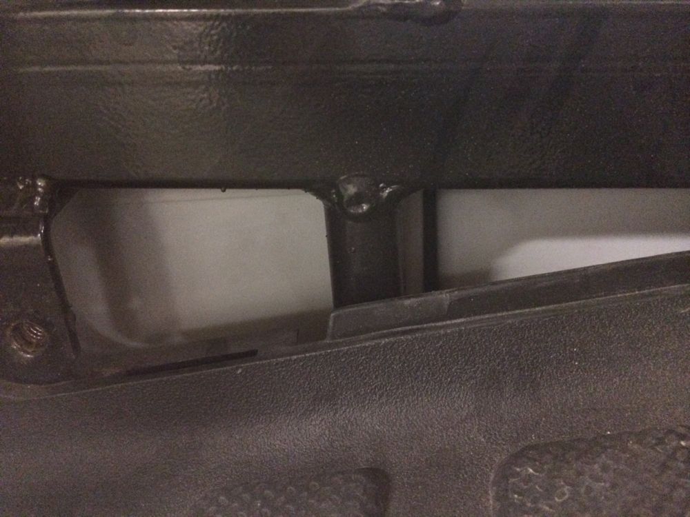

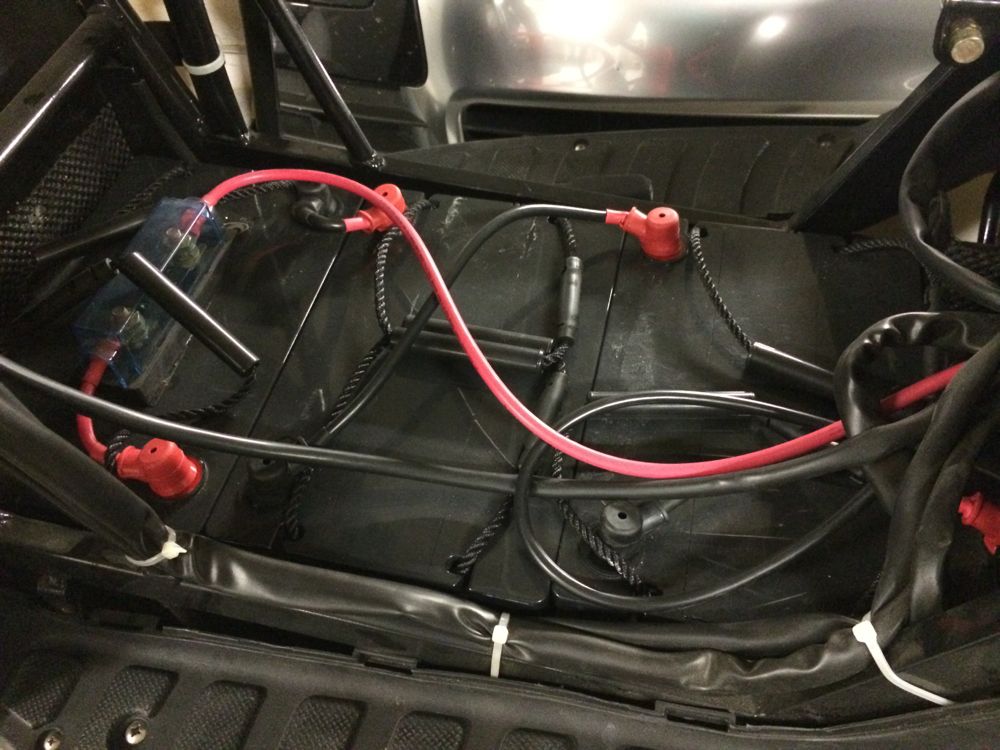

Ich habe heute den Roller mal auseinander gebaut und dabei gleich feststellen müssen dass es keine Greensavers sind!!!! Im Anhang Fotos davon. Heute wieder gestarted und nur 52,4V. Wenn ich dann mit dem Booster vollgas gebe, dann geht er auf 47,9V runter... BIn entsetzt!

Beiträge: 20700
Re: Vorstellung und Problematik
pisci hat geschrieben:Heute wieder gestarted und nur 52,4V. Wenn ich dann mit dem Booster vollgas gebe, dann geht er auf 47,9V runter... BIn entsetzt!
Dann muss ich ja auch ganz entsetzt sein mit meinen 3 Jahre /15 000km alten GBs LiFePO4 Zellen: bei 20°C in der Batterie brechen die bei voller Batterie von 80 auf 67V ein, das sind geschlagene 16.25% Spannungseinbruch :shock:
Bei Dir ist es nur grob die Hälfte: 8.588% ;)
