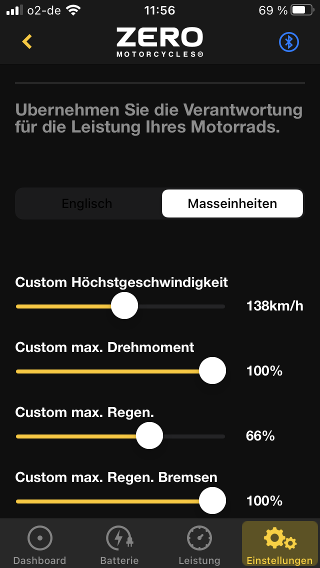

Hier ist meine SOLL Einstellung für den Custom Modus, den ich nach der App Aktualisierung neu einrichten musste:
Die Höchstgeschwindigkeit ist bei meiner 11kW Variante auf 138km/h limitiert. Ich kann zwar den Schieber ganz nach rechts schieben, aber beim nächsten Aufruf der Custom Einstellungen steht es wieder auf 138.

Ich hab heute den ersten größeren Ritt gestartet. Das Ding beschleunigt ja absolut brutalMEroller hat geschrieben: Di 28. Sep 2021, 12:18 Hier ist meine SOLL Einstellung für den Custom Modus, den ich nach der App Aktualisierung neu einrichten musste:
Ich weiß nur noch nicht ob da was manipuliert wurde, auf Landstraße einmal höher beschleunigt und nach Tacho bei 150 aufgehört...
Ist das noch normal ?

Auf der Landstraße sind 150km/h nicht normal
Aber ja, die ungedrosselte S sollte 167km/h in der Spitze erreichen

Bei Deinem Teil ist der Effekt den Fahrer einer großen Maschine die Du beim losfahren abhängst wahrscheinlich nochmal deutlich höher
Bei der App bleibt die 177km/h auf jeden Fall stehen, ich denke wenn die wirklich über 160 bringt wird der Motor auch flotter heiß und wird das wieder runterregeln.
Ist aber völlig egal, ich brauche immer nur den kurzfristigen Kick. Hab auch schon gemerkt das ich etwas weitere Touren wohl bei 110km/h machen werde.

Ich habe ja nur die 11kW Version, daher das cap auf 138km/h. Selbst da wird der Motor schon innerhalb von 5 Minuten so heiß, das gedrosselt wird und die Kiste wieder langsamer wird. Bei 177km/h wird das keine Minuten anhalten, dann blinkt das Thermometer wie wild, und auch Deine ungedrosselte S wird sukzessive gedrosselt
