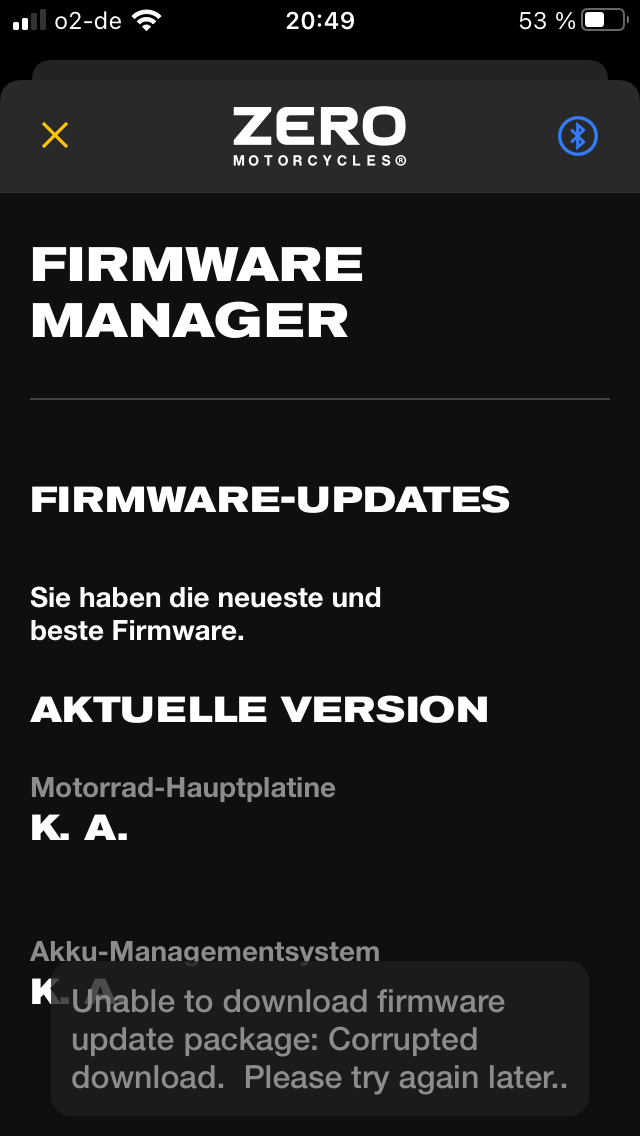

Meine App meldet es gibt ein Firmware update für die Zero selber, machen oder lieber nicht?
Beiträge: 20406
Re: Zero App
UNBEDINGT machen, wenn das bei Deiner Zero freigeschaltet wurde! Nach meinem Batteriewechsel ist meine Zero nicht mehr freigeschaltet für eigene Updates, leider... :(
Wichtig: Dein Handy in der Nähe der Zero haben, UND das Handy im heimischen WLAN. Zumindest war das bislang so. Mit dem Handy im LTE Netz war kein Firmware Update möglich.

So reagiert meine App auf die Verweigerungshaltung meines MBB:
Ist nicht gerade vertrauenerweckend…

Hab heute mal Update gestartet, hat auch fast 30min das Display geblinkt.
Nach Neustart der Maschine dann aber alles beim alten :D

MEroller hat geschrieben: Mo 27. Sep 2021, 19:55 Dann warte mal ab, ob das Alte auch weiterhin noch gilt :lol:
Es ist weiterhin die alte Firmware drauf.
Hab mir noch ein Update Video angesehen, bei dem lief ein gelber Fortschrittbalken durch, bei mir nicht :lol:
