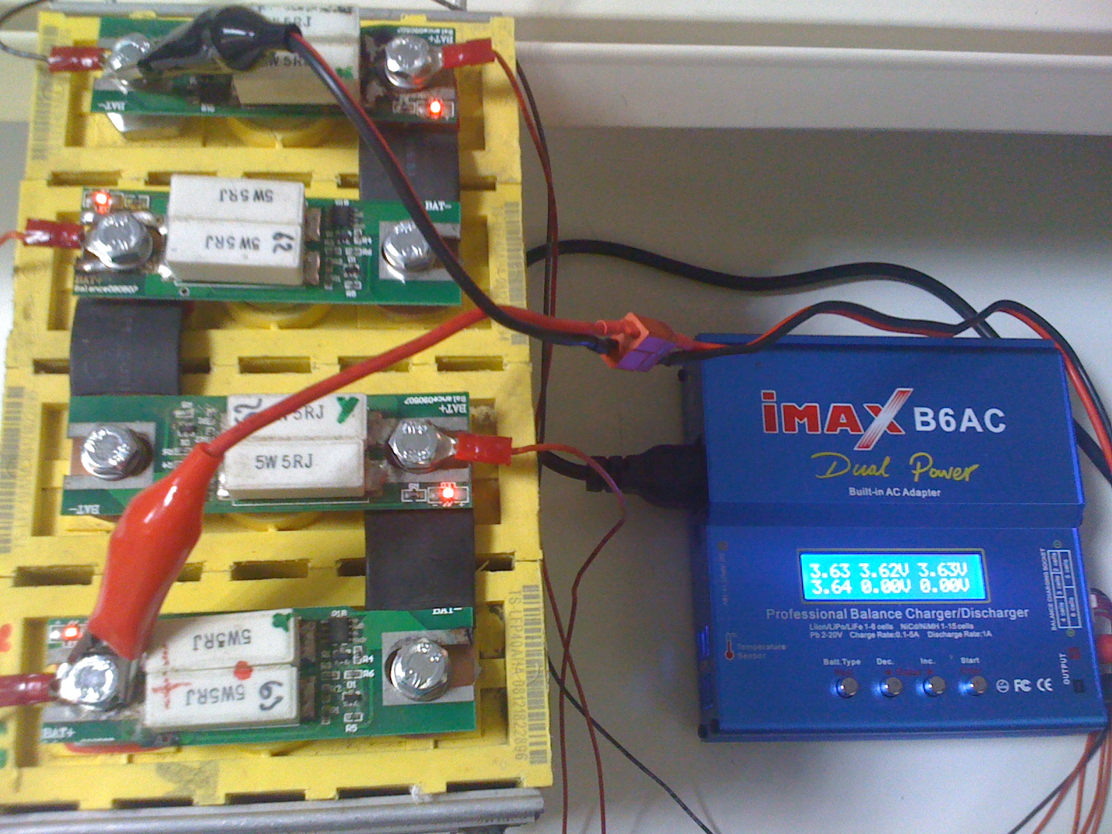

Visionen habe ich manchmal auch. Aber die Realität holt mich dann immer zurück.
Ist schon verrückt was in manchen Zellen noch so rein gedrückt werden kann.
Eine Zelle war jetzt fast 48h am Laborlader mit 2A. Mit Wärmeentwicklung vom
Lader sind da schon 0,7 kwh verschwunden. Diese Zellen rutschen dann unter Last
schnell auf 3,2xV.
Ohne Tauchsieder kann ich jetzt schon von 2 negativen Zellen sprechen. 8Zellen müssen
noch zu recall.
schnell auf 3,2xV.
noch zu recall.

Solch Huckepackbalancer sind schon eine Herausforderung für den Bastler. Oft reicht auch nicht die Höhe
des Batteriekastens aus. Gerade bei den vorderen Polverbindungen. Da ist die Verwendung von externen
Balancern einfacher.
Ich habe jetzt alle Zellen wieder auf 3,63V angefüttert. Kurzfristig verlieren sie dann Spannung auf 3,5xV
Nur eine Zelle (S8) rutscht tiefer.
Jetzt will ich sie einige Tage in diesem Zustand beobachten. Nach 1 Woche sollen sie sich mit dem Monitor
unter viel Last beweisen. Hier wird wohl dann der Innenwiderstand einige Zellen zum direkten Tausch verraten.
Zum öffnen der Haltebänder habe ich dann zur Zeit keine Ruhe. Aber mal sehn wie sie sich verhalten.

Ist ja witzig - ich habe genau denselben B6AC Lader wie Du, nur dass bei meinem oben Voltcraft statt iMAX steht

Zwischenbericht zu den Akkus im Recall. Sie halten trotzdem toll die Spannungen bei 3.5x/3,7xV. Nur S8 ist auf 3,3x abgesackt.
Also ist wohl nur S8 instabil. Es sagt aber leider ohne Last noch nix aus. Erst am Monitor unter viel Last werde ich wohl schlauer sein.
Die 3,7V, weil ich jede Zelle auf gute 4V gedrillt habe.
Auch haben wohl 2 Balancer nicht mehr die nötige Wirkung und bei einem Balancer ist es nur eine fehlende LED.
Vielleicht kann ich doch einen vernünftigen Akkupack davon retten.
