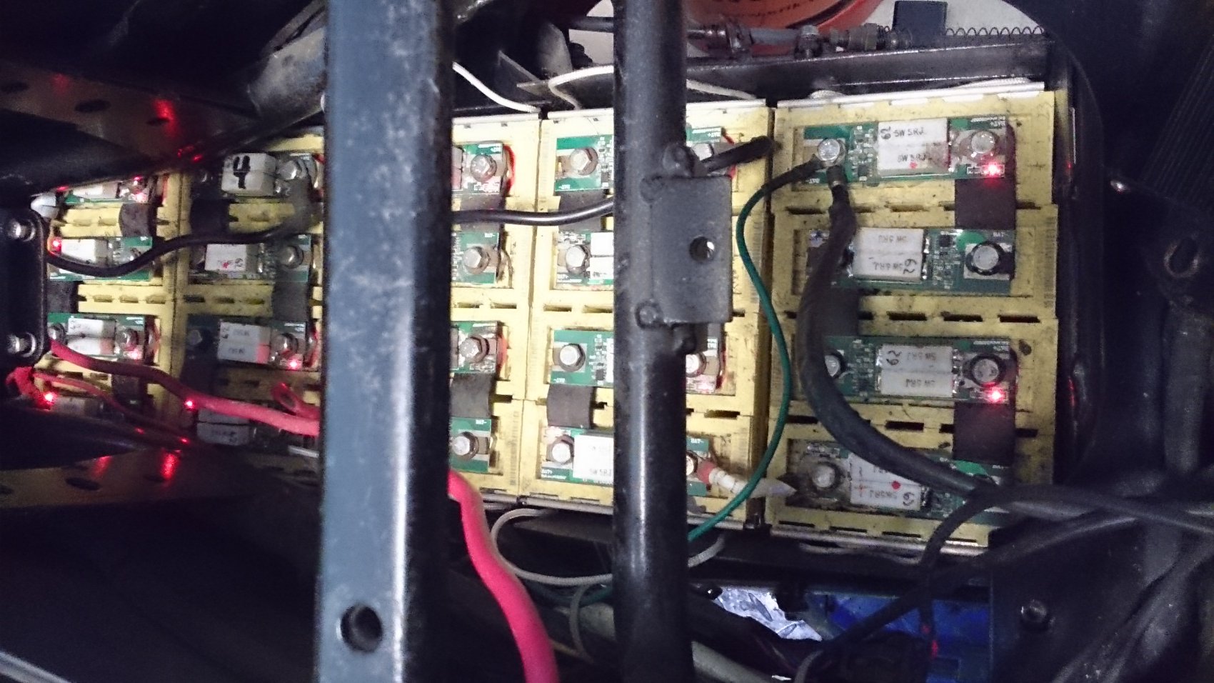

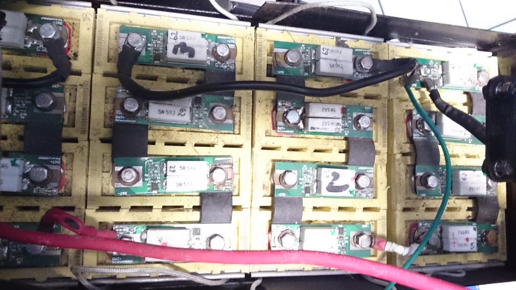

Beute
Die müssen zerruft werden. Hier verstecken sich Übergangswiderstände pur, auch reagieren 2 Balancer nicht wirklich.

Das läßt ja selbst den Bildschirm korrodieren ...
Sehe ich da tatsächlich Zellenverbindungen AUF den Balancern sitzen?

So krass wollte ich es am Anfang nicht sagen. Aber diese 2 Bilder sprechen leider für sich.
Es wurden sogar Balancer nach-gelötet und trotzdem wieder falsch montiert. Jetzt wird gleich
Alfred sein Lieblingsfoto wieder hier einfiltern oder verlinken. :lol:
Der Controller hat natürlich oft wegen Unterspannung abgeschaltet. Übergangswiderstände extra produziert?
Da werden sicherlich mehr als 2 Zellen in Richtung "tabula rasa" wandern müssen.
Aber die Aluplatten und Edelstahlbänder sind mir sicher.

Trotzdem würde ich erst einmal versuchen, die Zellen zu retten. Übergangswiderstände wirken auch beim Laden negativ und lassen ggf. die Balancer zu früh anspringen (z.B. 3.5V vom Akku zzgl 0.1V vom Übergangswiderstand) und lassen die Zellen auseinander driften. Balancer sind bei falscher Montage kein Segen mehr für den Akku und bewirken das Gegenteil.
Bis dahin würde ich überlegen, ob der Roller wirklich gerupft wird oder doch mit ein paar Handgriffen wieder auf die Straße könnte.

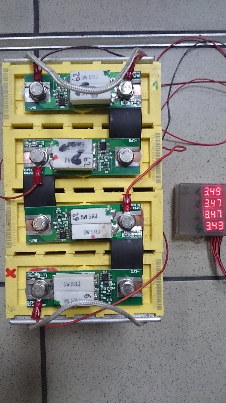

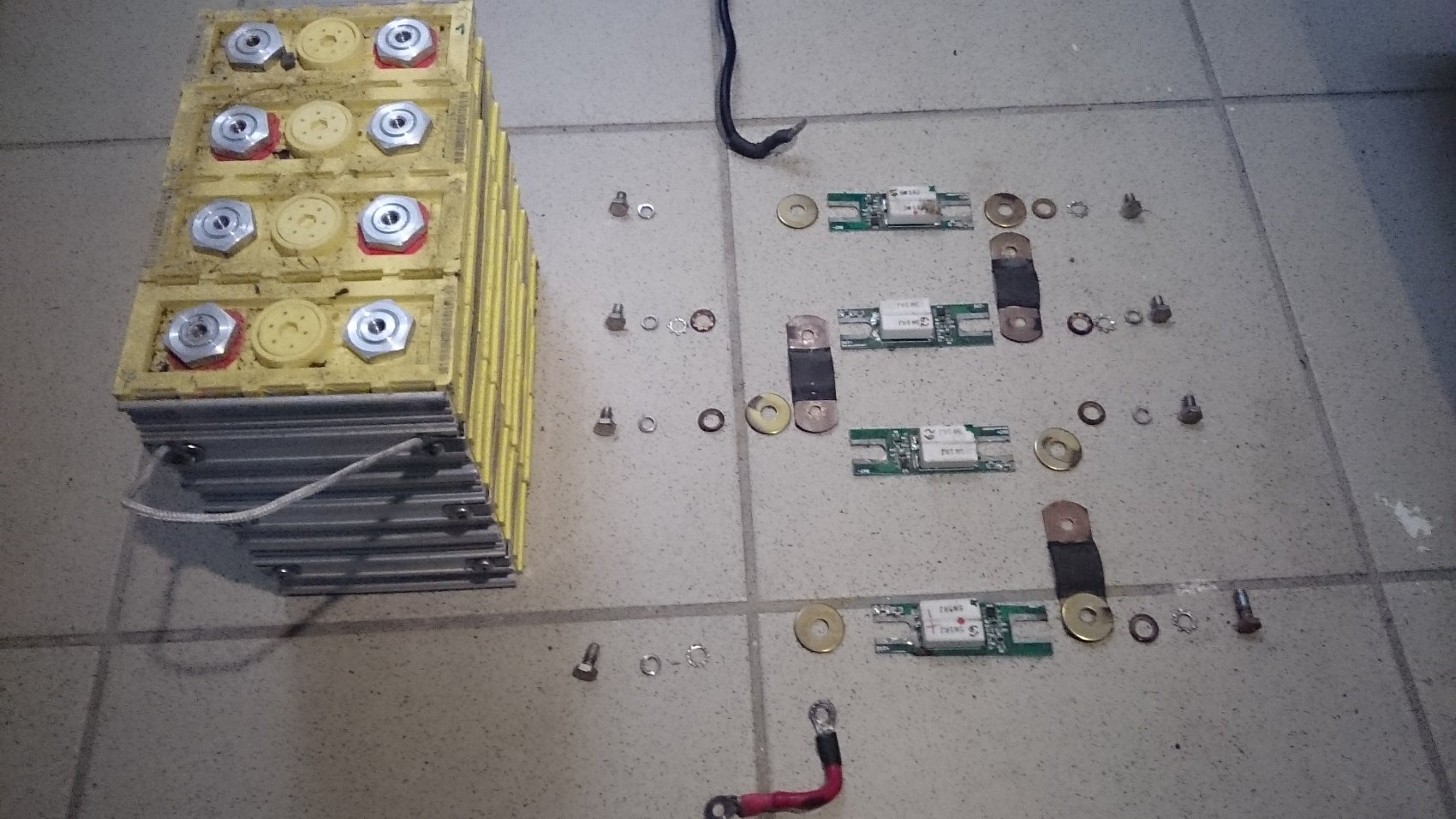

Im 1. Bild erkennt man Monstermessingscheiben bei der Demontage, diese waren wahlweise unter oder
über den Zellverbindern verbaut.
Im 2.Bild habe ich die funktionsfähigen Balancer plus die PQ-Buchse mit Kabel verbaut.
S4 im Bild hat die niedrigste Zellspannung ohne Last.
Vorher hatten sie eine Einzelspannung mit 4V bekommen.
Mit Last rutscht diese Zelle aber schon in Richtung 3,2xV. Es wird also ein Kandidat zum Zelltausch werden.
Unter richtig Last mit dem Zellmonitor wird diese Zelle bestimmt in Richtung 2,6V rutschen
