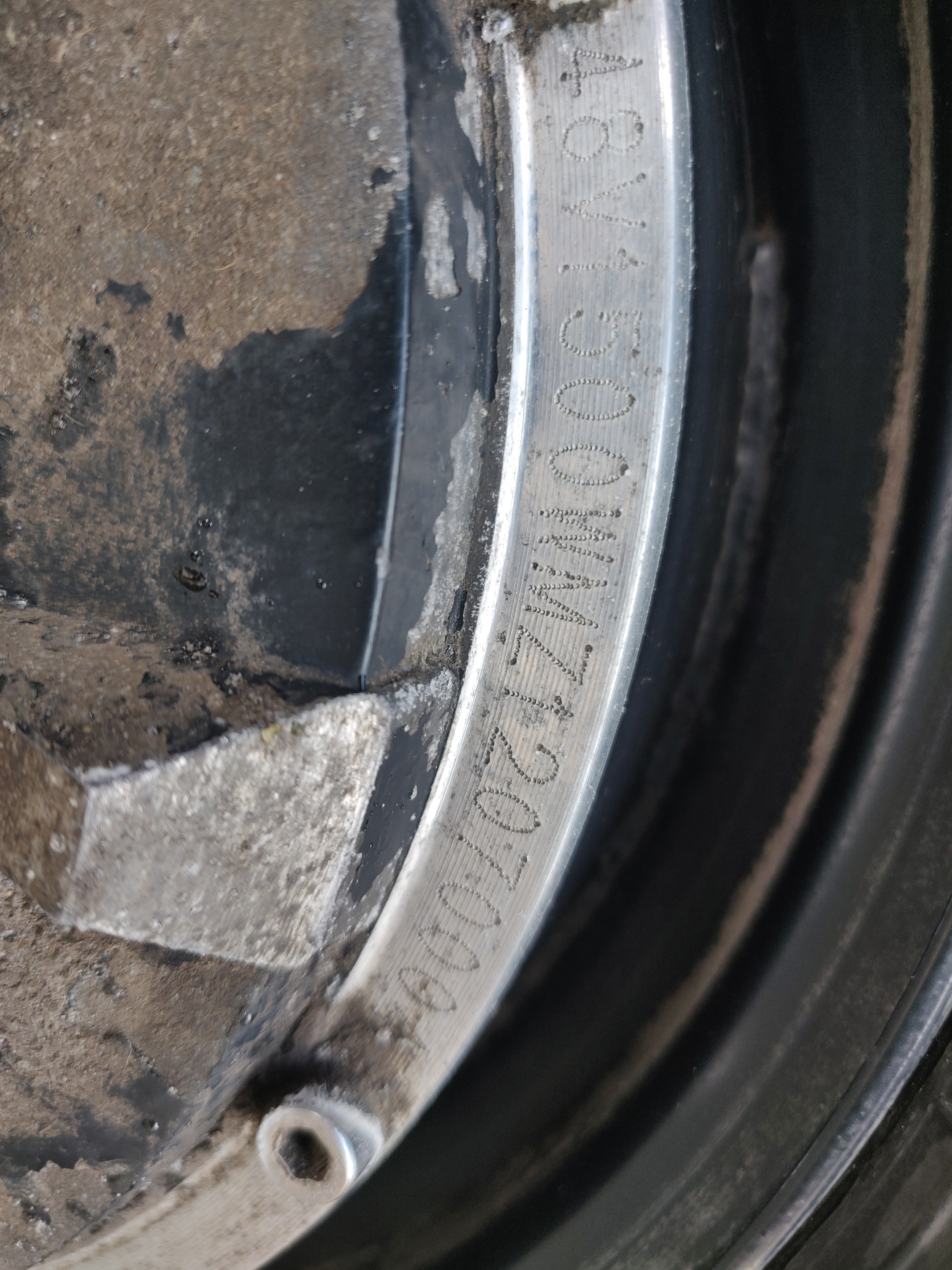

Ich habe ja 2 von den 48 V 1500Watt mit Scheibe in 2 Rollern. Der Blei lief voll mit Extraakku bei 58 Volt, der Lithium hat 20 S und liegt bei 67 Volt und bei voller Last am Berg bei 73 A. Am Bleiroller hatte ich kein Coulometer, aber bei Tacho fast 60 hat er überdreht und geruckelt. Gerade gesehen, da steht nur 1500 W drauf.
