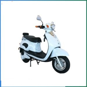

Hallo
Wer weis wo ich Ersatzteile für diesen Roller bekomme? Oder welche baugleiche Roller es gibt?
Ich habe auch den Hersteller angeschrieben aber es kam keine Reaktion von ihm, anscheinend hat man dort kein Interesse mir Ersatzteile zu verkaufen.
Mir ist der E-Motor 3000Watt 48V durchgebrannt ein Windungskurzschluss, wie sowas passieren kann ist mir unklar.
Vielleicht habt ihr irgendwelche Ideen wo ich Ersatzteile bekomme oder welche baugleiche Roller es gibt, ich kann den Roller doch jetzt nicht wegschmeißen!!

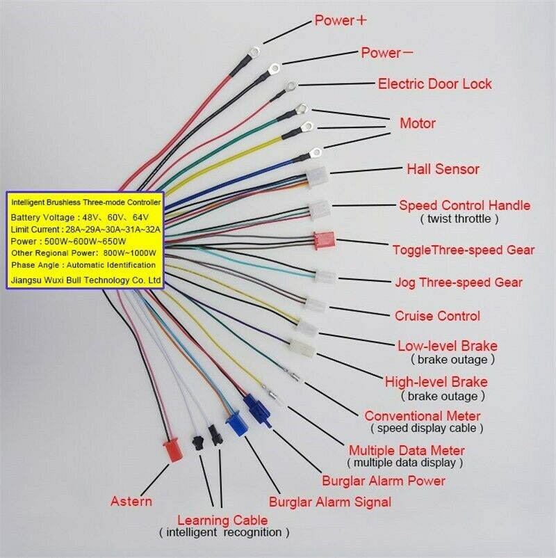

Habe grade festgestellt das eine Phase im Controller einen kurzen hat da die Phasen vom Motor alle miteinander verschmolzen waren im Kabel zum Motor.
Meine Frage wehre jetzt, wenn ich die defekten Transistoren im Controller austausche ob er dann wider funktioniert oder ob die ganze Steuerung hin ist?
Transistor/ P75NF75 sind 2 Stück defekt Kurzschluss
Ich wollte auch einen neuen Controller kaufen für 30 Euro 1800Watt 32A, aber das Problem ist da sind Anschlüsse dran die habe ich überhaupt nicht.
Die frage wehre funktioniert der Neue Controller trotzdem wenn nicht alle Anschlüsse angeschlossen werden ???
Ich habe ein ganz Primitiven Controller mit nur den wichtigsten Anschlüsse wie, 3 Phasen Motor, 5 Pin Hall Sensor, 12V Bordnetz ?, 3 Pin Gasgriff, 1 Pin Bremse, Plus/Minus Anschluss, mehr hat der Controller nicht.

So viele Anschlüsse aber wofür sind die alle??
Und was kann ich einfach weglassen?
- Beiträge: 20827
Re: Suche Ersatzteile für Wuxi Xufeng Elektro Roller
Das steht doch alles fein säuberlich auf dem Bild? Andere wären froh über so eine klare Beschreibung der Anschlüsse, auch wenn sie etwas Chinesisch- blumig sind

Roller mit der Karosserie gibt es als Solarscooter:
https://www.ebay-kleinanzeigen.de/s-anz ... 8-305-4431
Innoscooter Retro oder Flex Tech 2000:
https://www.ebay-kleinanzeigen.de/s-anz ... 5-241-1853
Die stärkere Motorversion hat auch hinten eine Schreibenbremse.
Wenn da kein hochwertiger Akku drin war, lohnt sich die Reparatur kaum.
Mit einem 1.000W-Controller wird es auch Probleme geben.
