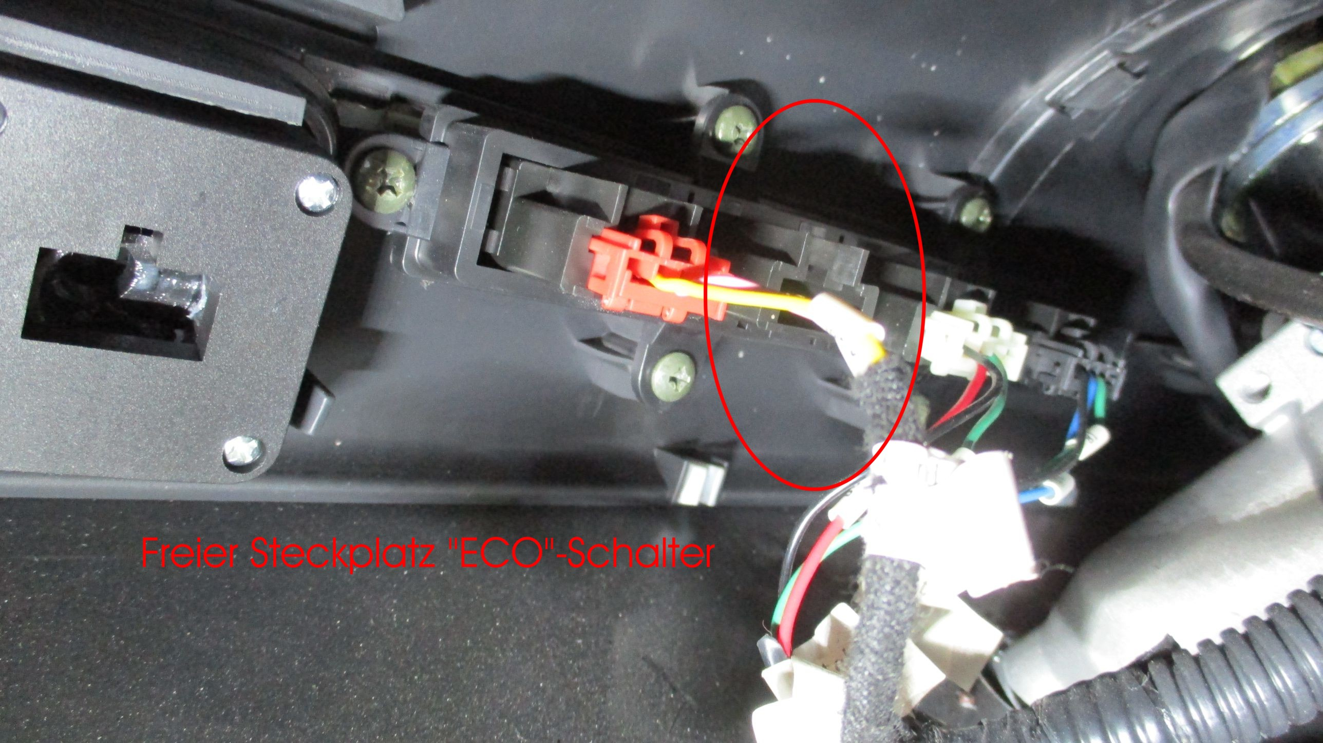

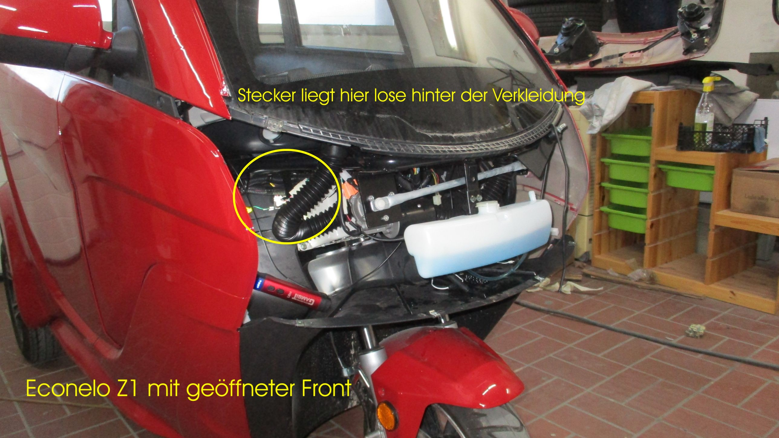

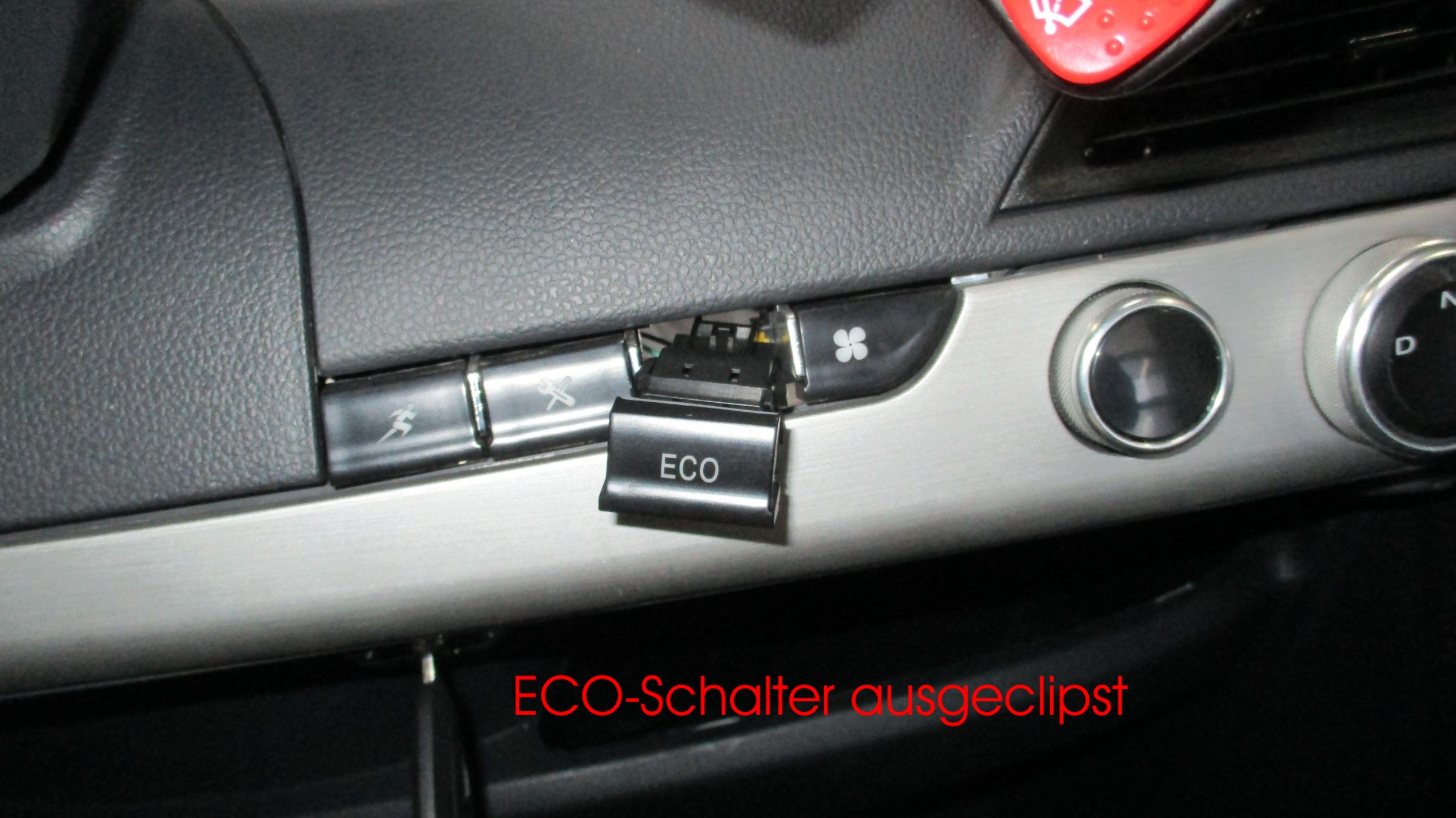

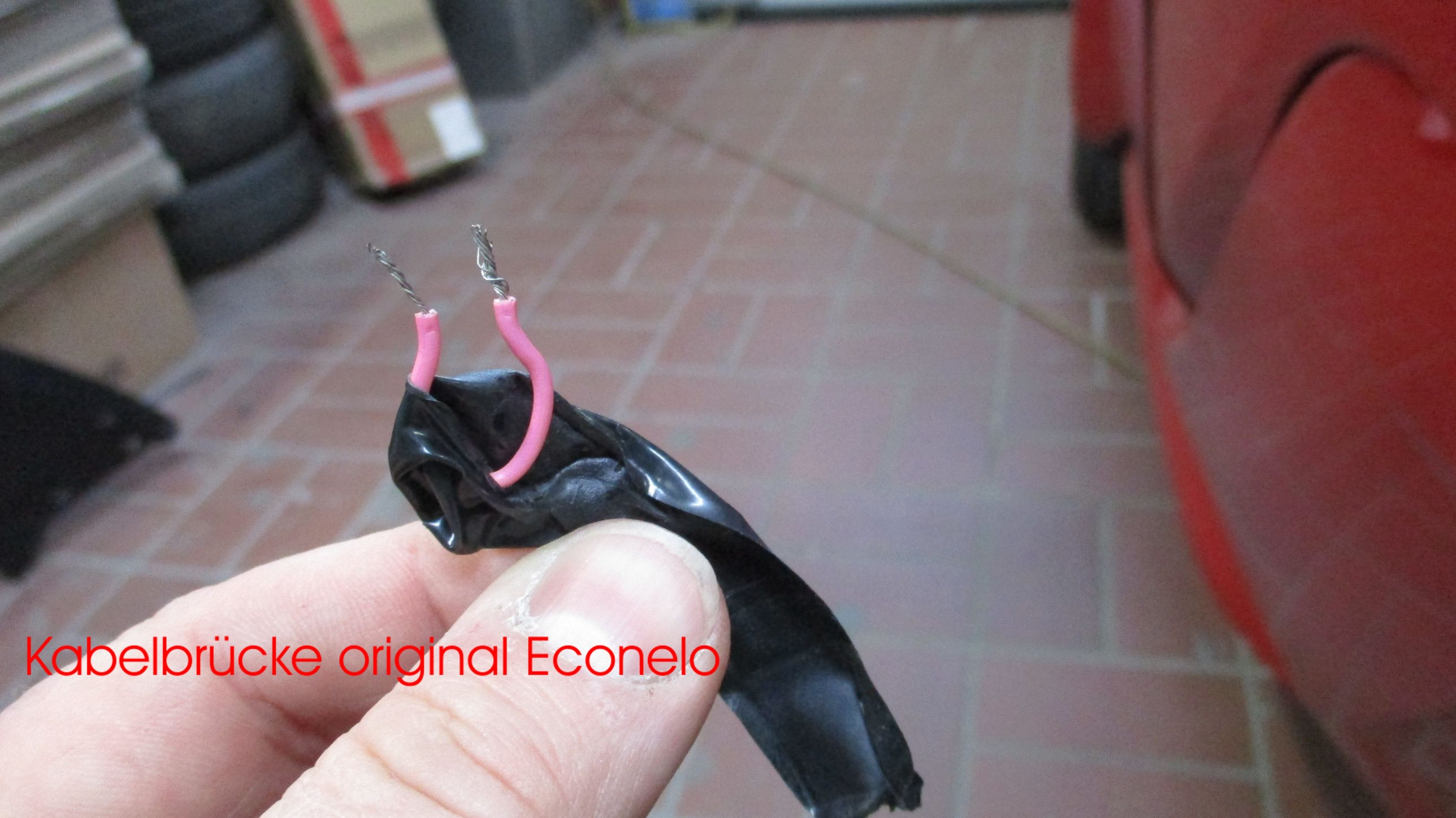

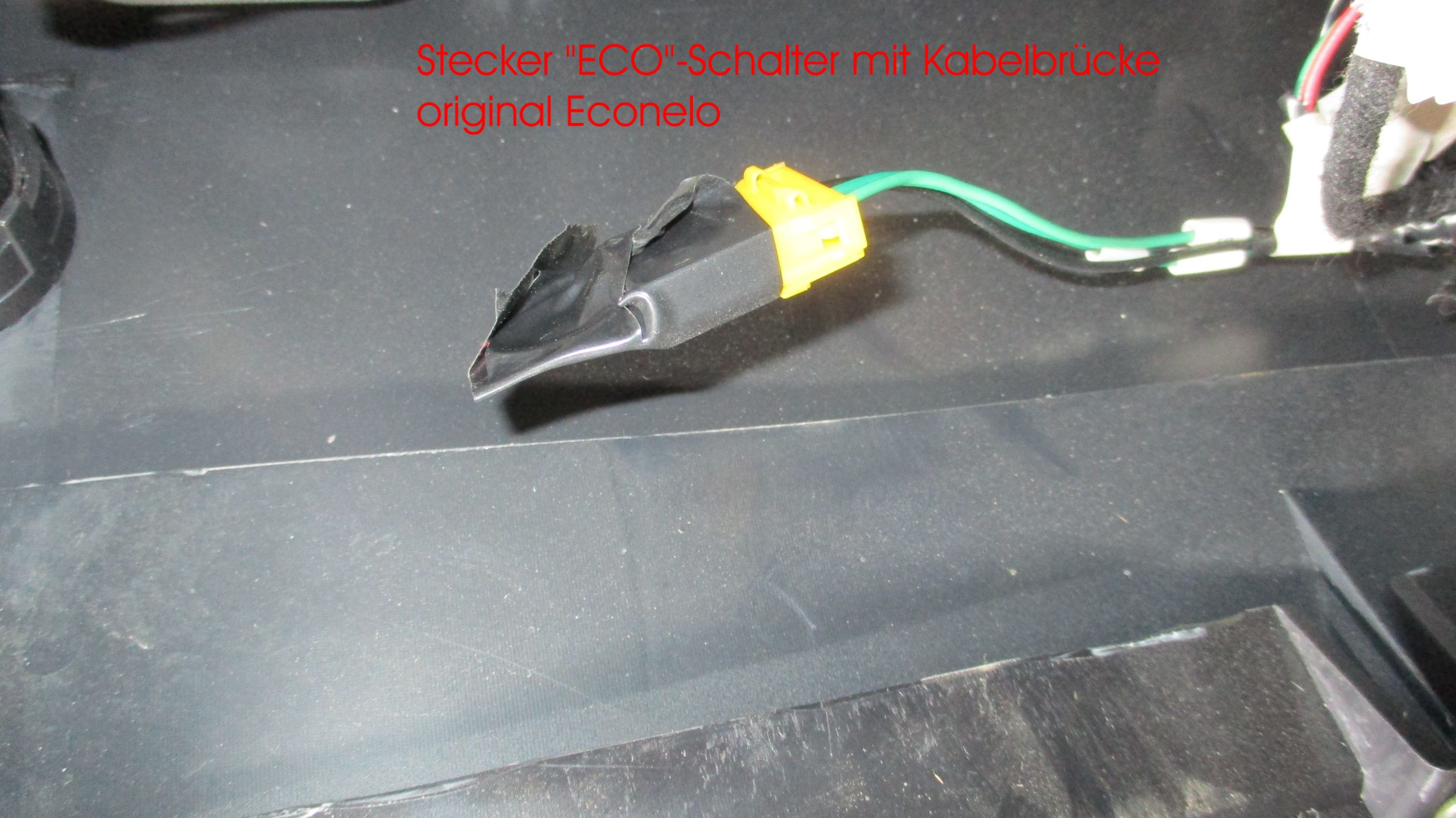

Hallo zusammen, dieser thread ist zwar schon älter, aber zur Vollständigkeit hier noch eine Drosselvariante beim F1/Z1.
In der 45 km/h Version gibt es vorne im Armaturenbrett einen "ECO" Schalter. Dieser schaltet das Mobil bei Bedarf auf 25 km/h zurück. Es gibt Modelle, bei denen hat Econello einfach diesen Schalter abgeklemmt und das Kabel hinter dem Schalter überbrückt.
Je nachdem ob das Kabel am Schalter dranghängt oder nicht, reicht es den Schalter zu ziehen oder man muß den vorderen Deckel öffen.
