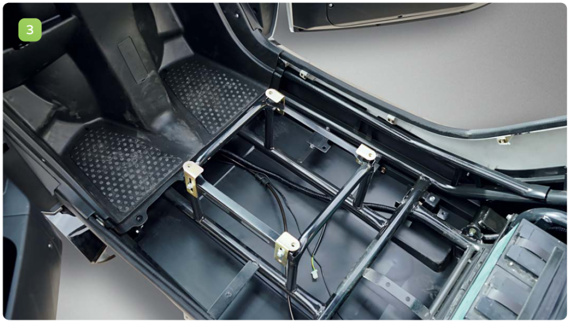

Re: Econelo F1 drosseln
Ich danke dieses Kabel hier ist gemeint, richtig?
Eventuell ein Überbleibsel von den Zusatzbatterien die früher mal hier verbaut waren.
