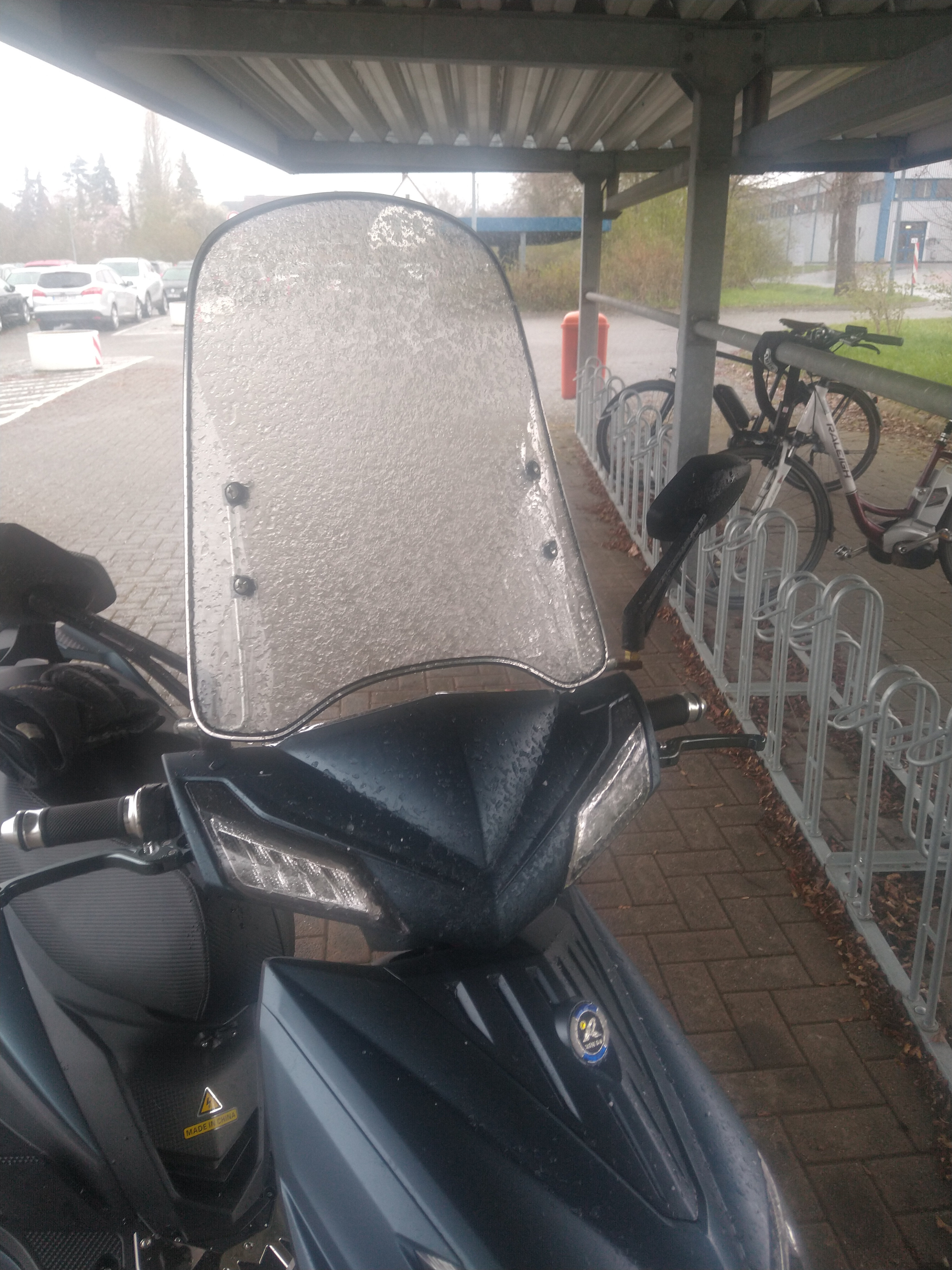

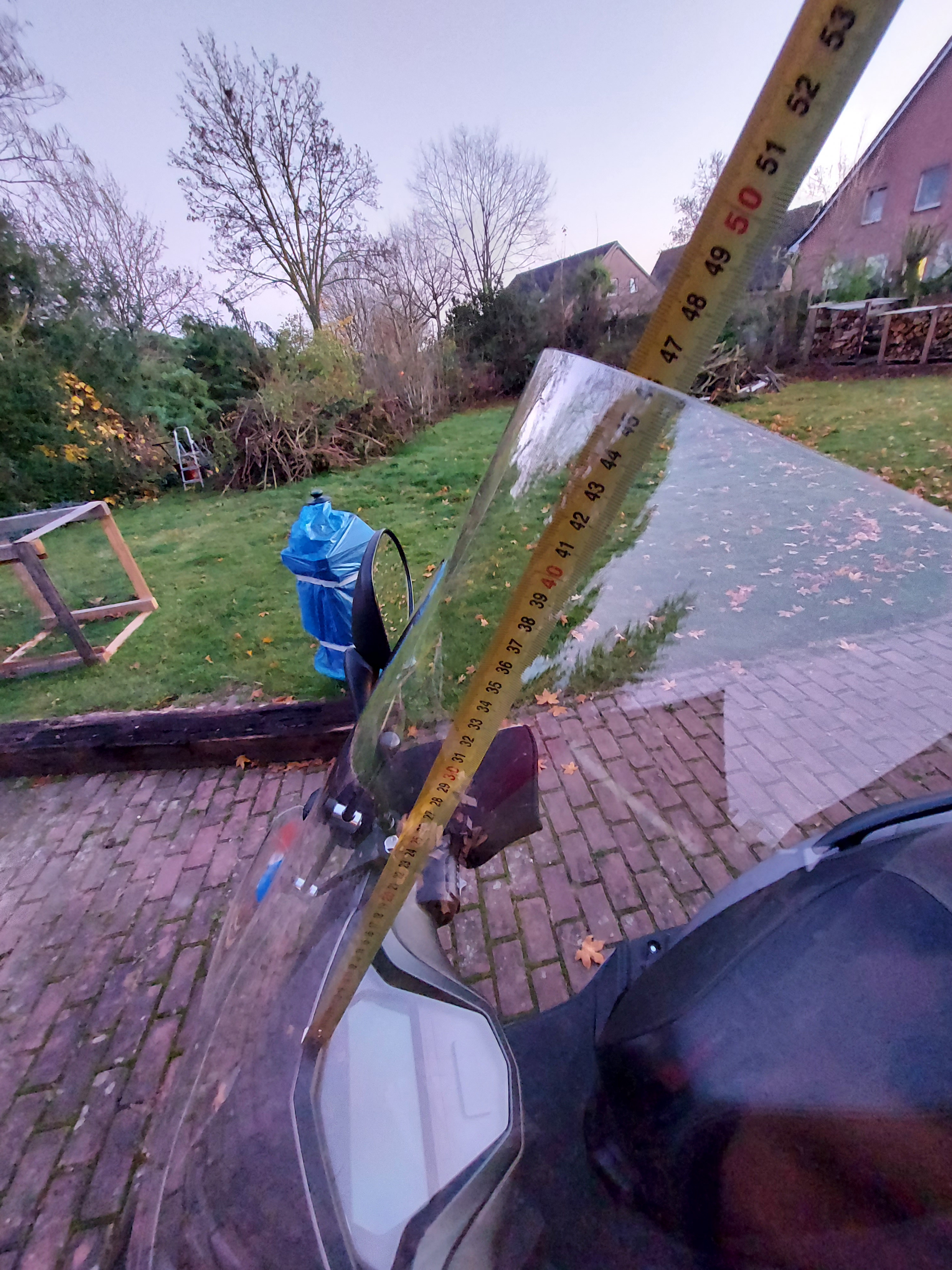

Ich meinte, wie Hoch ist das im eingebauten Zustand vom Boden aus, einfach mal Zollstock dran halten.
So kann das Windschild bei leichten Schneefall aussehen:
Deswegen ist es wichtig, das du drüber Hinweg sehen kannst.
Der Windschutz fürs Gesicht ist mit Jethelm und offenem Visier dann immer noch gegeben, auch bei leichtem, bis mittleren Regen bleibst du Trocken.

Ich verstehe jetzt was du meinst. Heute morgen nach 10km fing die Windschutzscheibe an zu beschlagen und musste die Außenseite reinigen, sonst habe ich zu wenig gesehen. Ich werde es auf die niedrigste Stufe stellen, wenn ich zu Hause bin und dann messen.

Habe es jetzt auf die niedrigste Position gestellt und die Höhe beträgt ca. 46cm

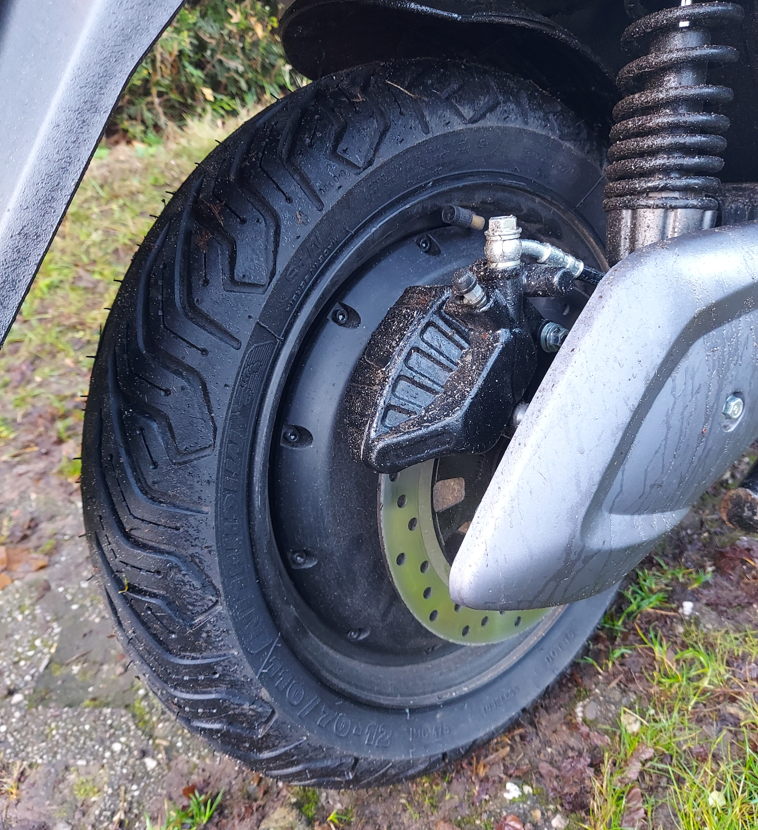

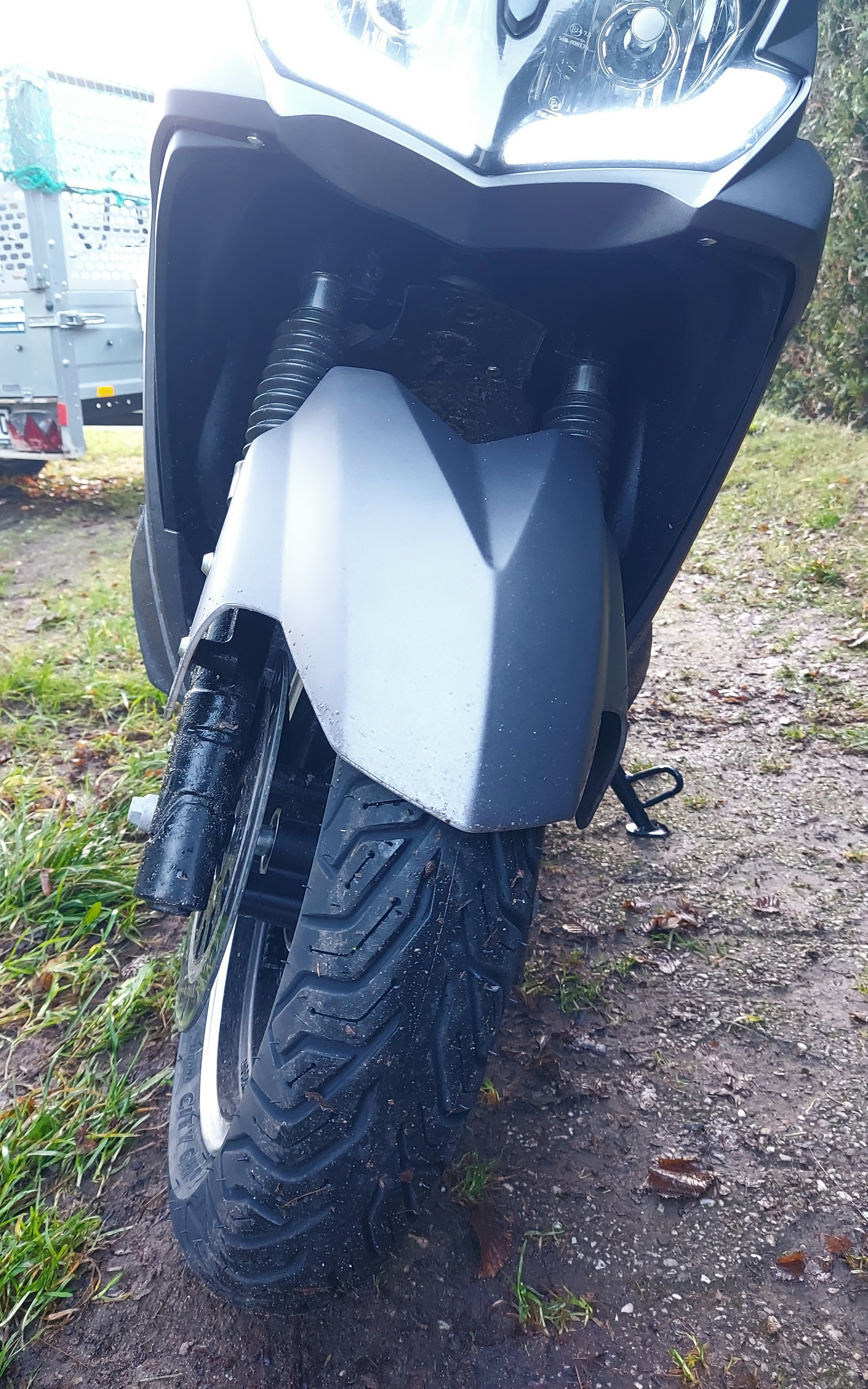

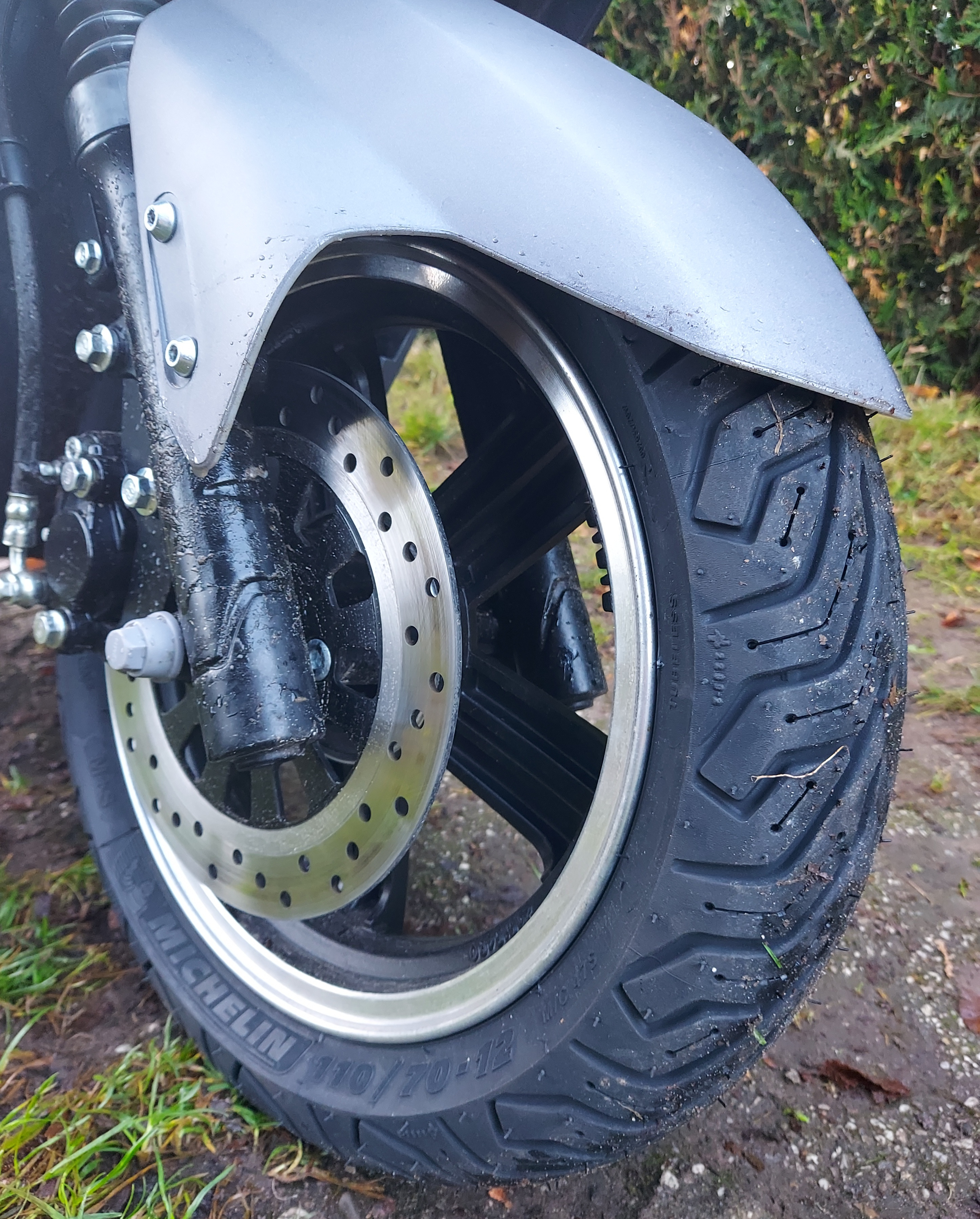

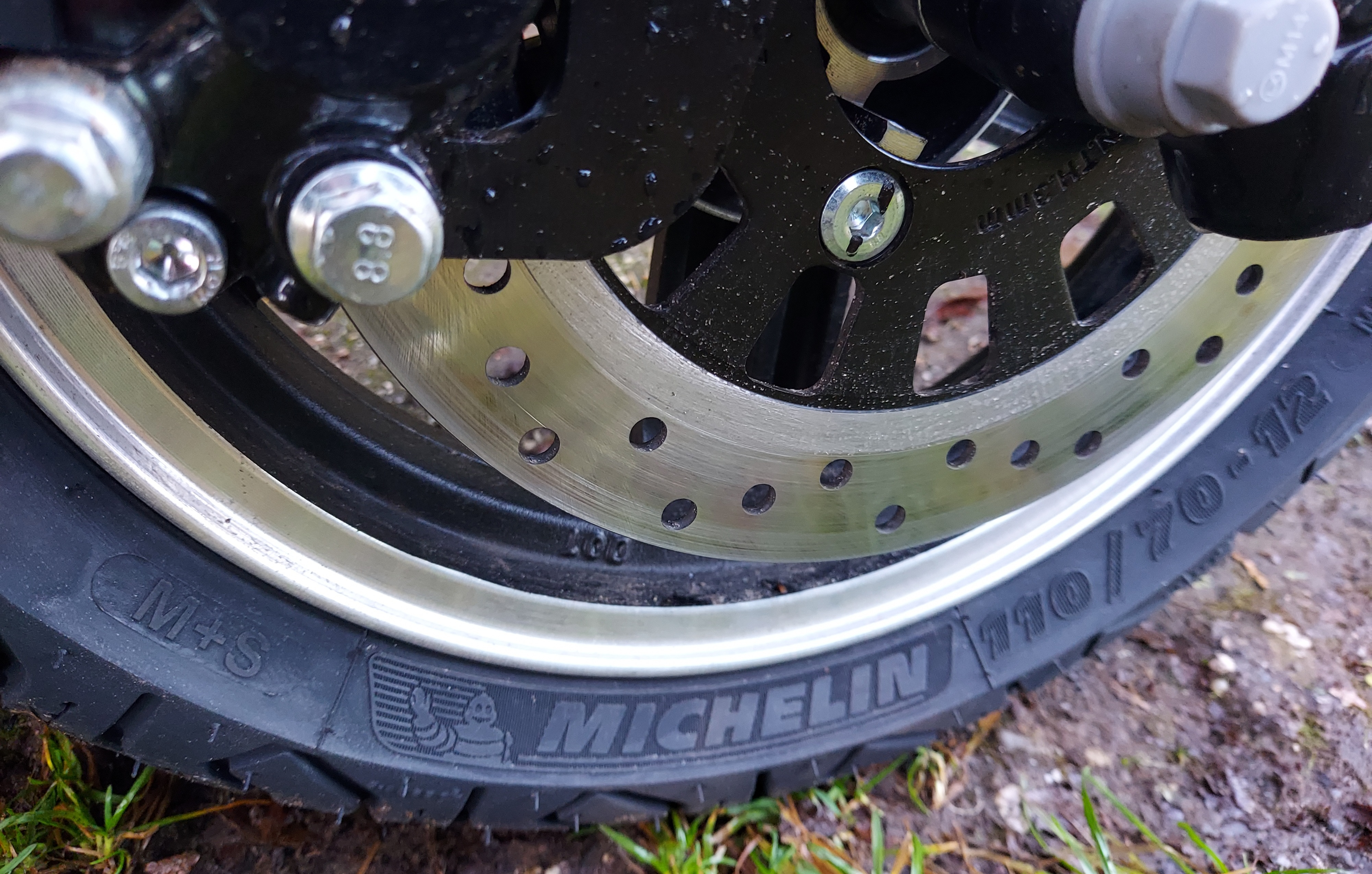

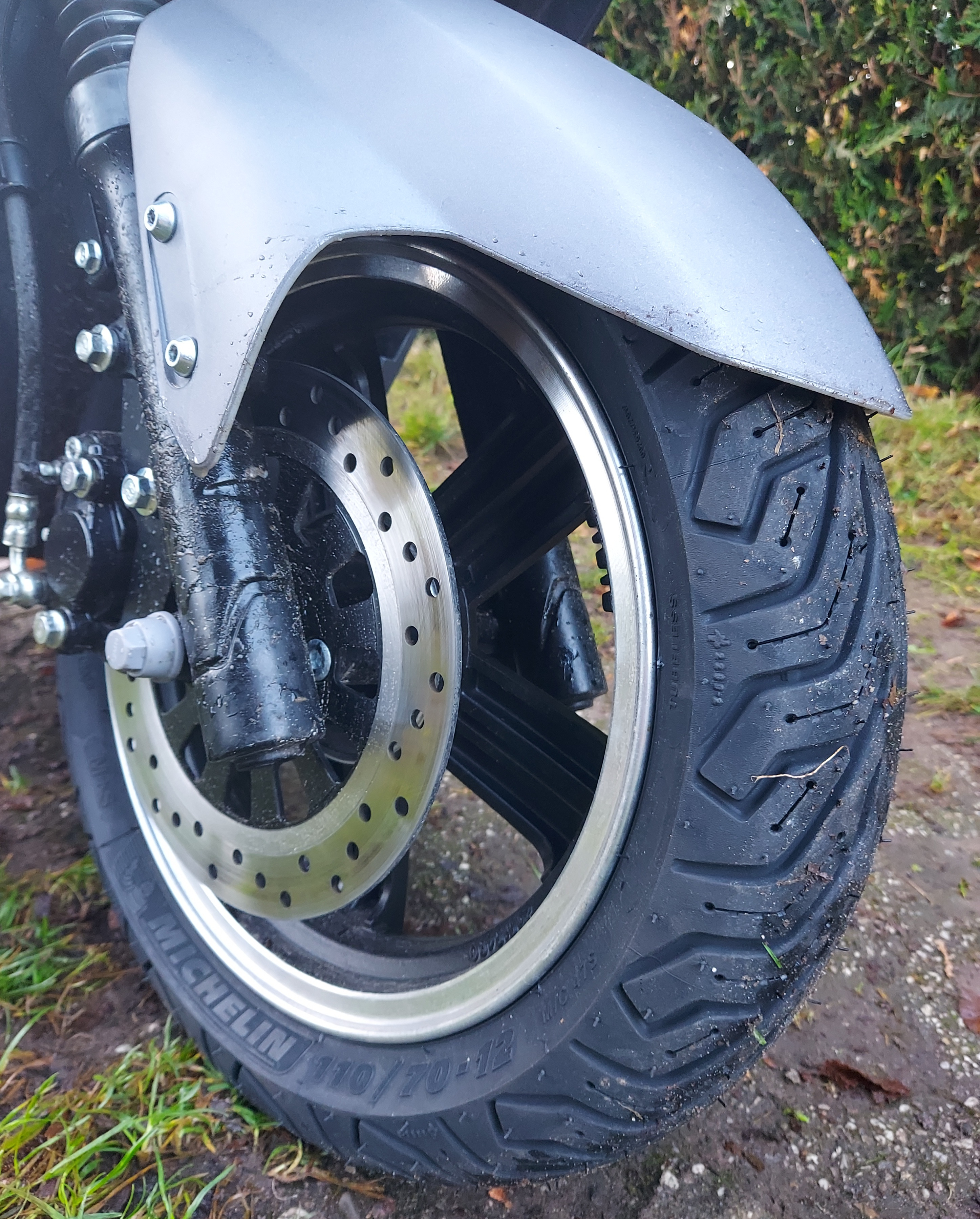

Habe heute neue Reifen montiert bei werkstatt und alles passt. Habe aber das Gefühl, dass er jetzt weniger schnell beschleunigt und auf dem Display jetzt max 50 statt 53 anzeigt, aber nicht so schlimm. Fährt sich viel besser als original.
- Prinz_von_Sinnen
- Beiträge: 1432
- Roller: Futura Hawk 2.0
- PLZ: 32312
Re: Reifen / Windschutz für Falcon
wenn Die Reifen im Umfang etwas größer sind, lügt dich der Tacho eben weniger an.
Du hast etwas mehr als die Hälfte der ungenauigkeit beseitigt, nehme ich an.
Die gefahrene Geschwindigkeit, ist die gleiche, wie vorher.

Das stimmt, max Geschwindigkeit ist Gleich, gemessen mit Gps galieo.
