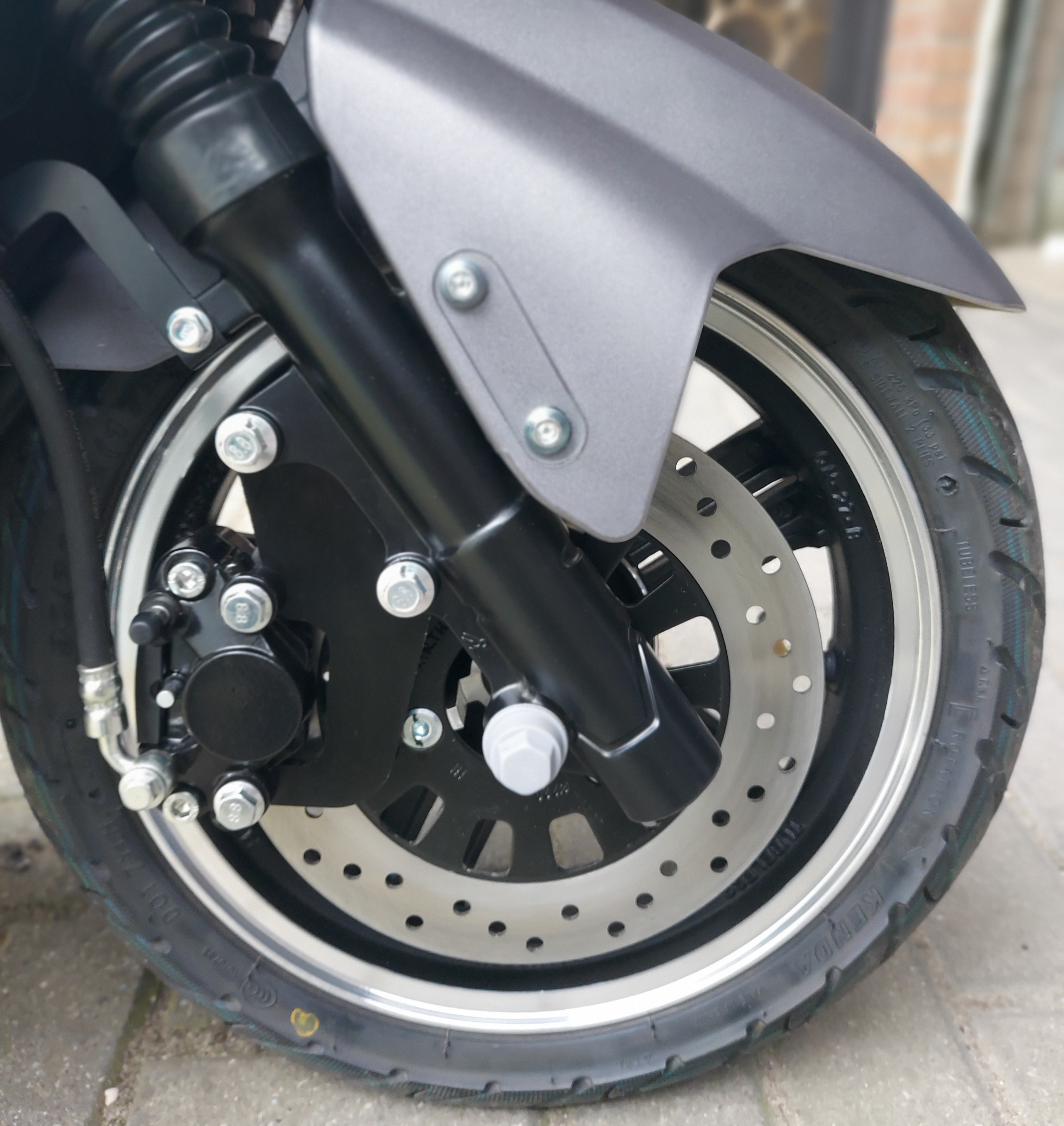

Ich suche winterreifen öder allseason fur meine Falcon in große 90/70-12, aber kann nichts finden :shock:
Nur etwas breitere 110/70-12, passt das auch?

zum Reifen:
Passen wird das wohl schon,. aber du verlierst leider deine Betriebserlaubnis, wird aber kaum ein Hahn nach krähen.
Dein Tacho wird bei gleicher Geschwindigkeit 6% weniger Geschwindigkeit anzeigen.
Weil der Radius des Reifens um 14mm Höher ist.
Hast du also rund um den Reifen etwa 3 cm Platz, dürfte es keine Probleme geben. Kaufst du dann auch noch Qualität, wird sich das Fahrverhalten erheblich verbessern.

Ok danke, ich muss das messen wieviel raum ich habe zwischen reifen und Spritzschutz.
Passt das breite 110 am vorne felge? Ich habe noch genug Platz für die hintere Felge.

der Reifen ist 20mm breiter, also 1 cm an jeder Seite.
Auf der Felge drückt sich das hin, denke ich. Ich würde das im Zweiradgeschäft machen lassen. Der kann das am besten Einschätzen, ob es mit deiner Felge passt.
Außerdem flutschen die vermutlich auch nicht so grade eben rüber.
Bedenke auch, das am Hinterrad der Motor hängt, muss also ausgebaut werden.
Ich würde auch die 20 -40 Euro für neue Ventile investieren, weil die Chinesischen meist nur wenige Jahre halten.

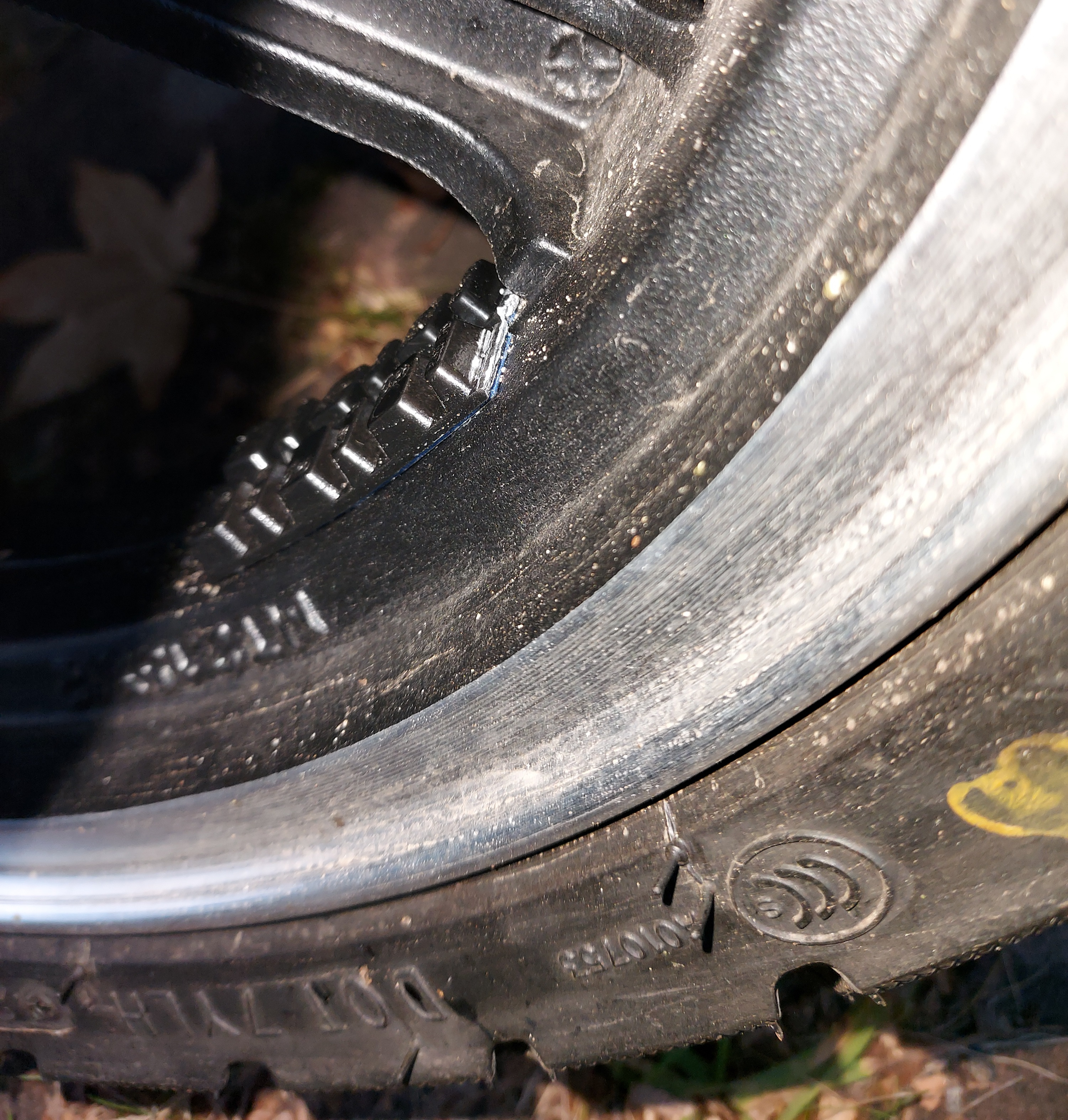

Ich habe gemessen und habe 2cm Platz :|

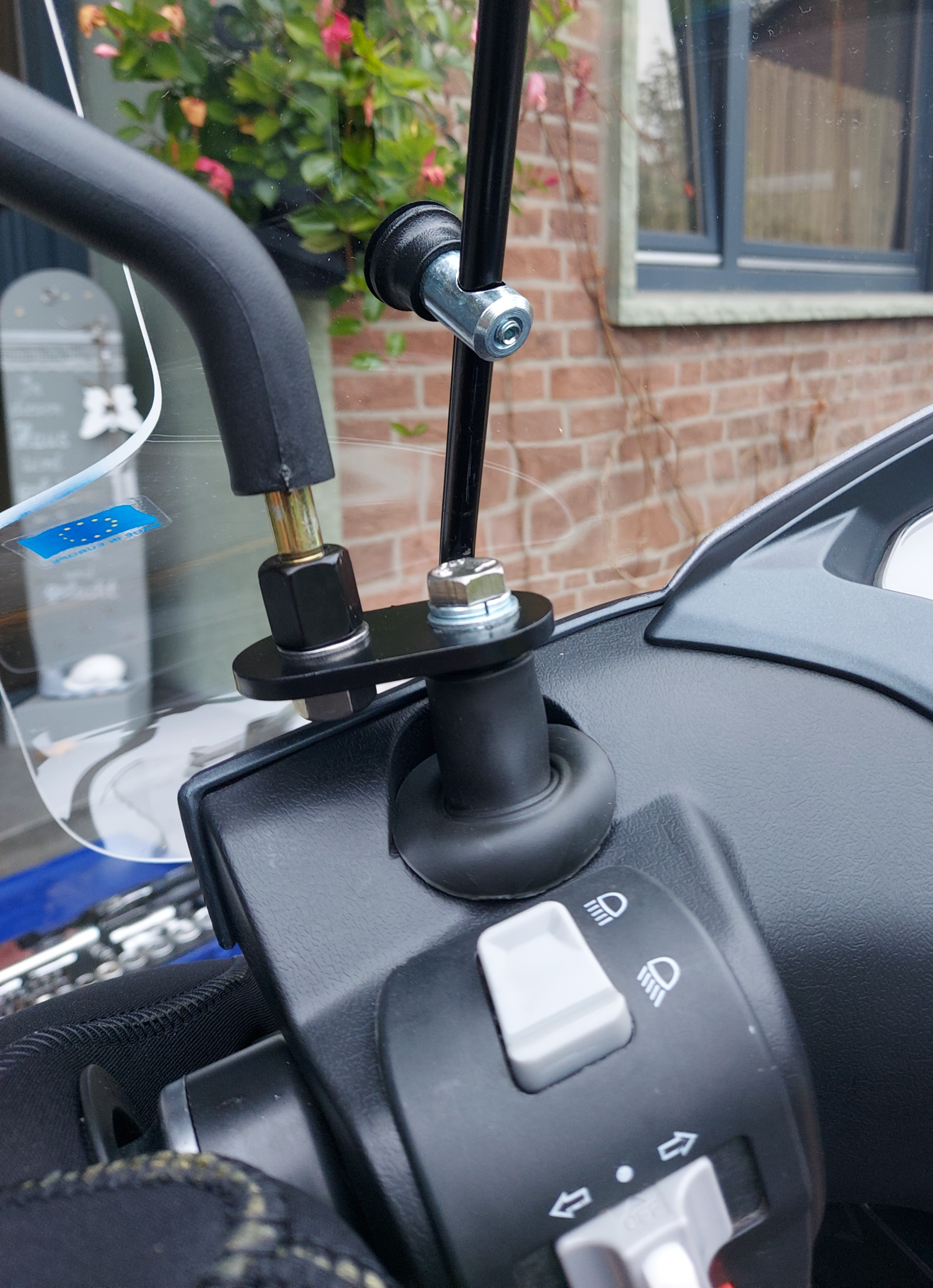

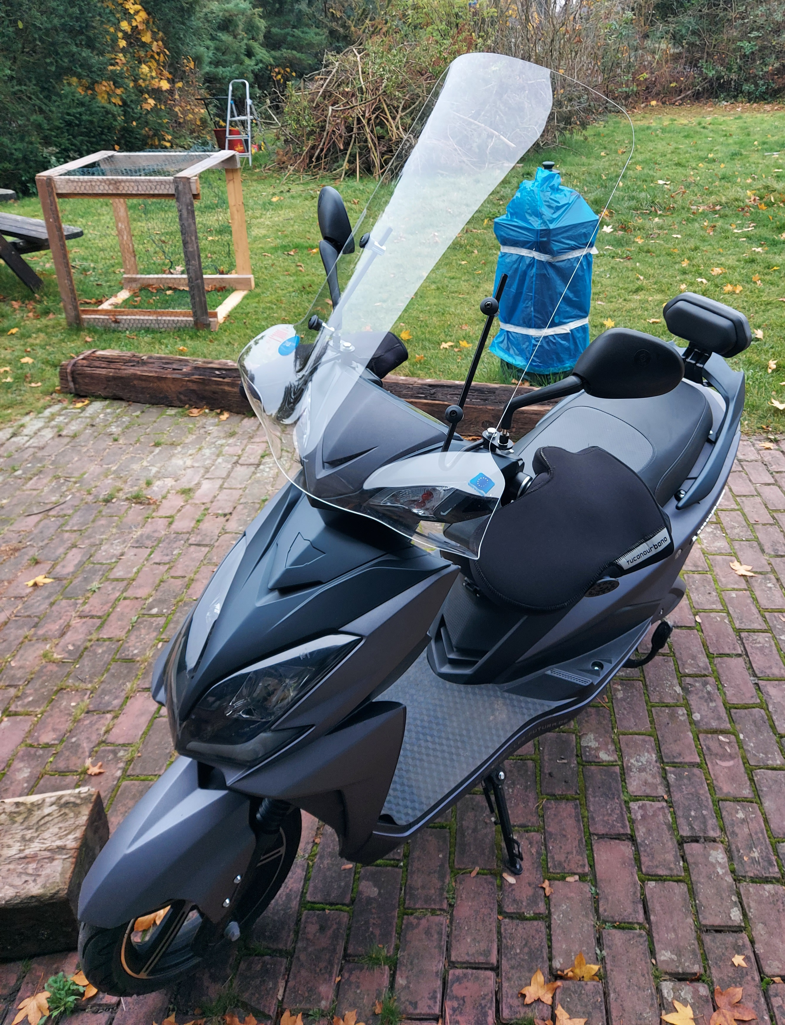

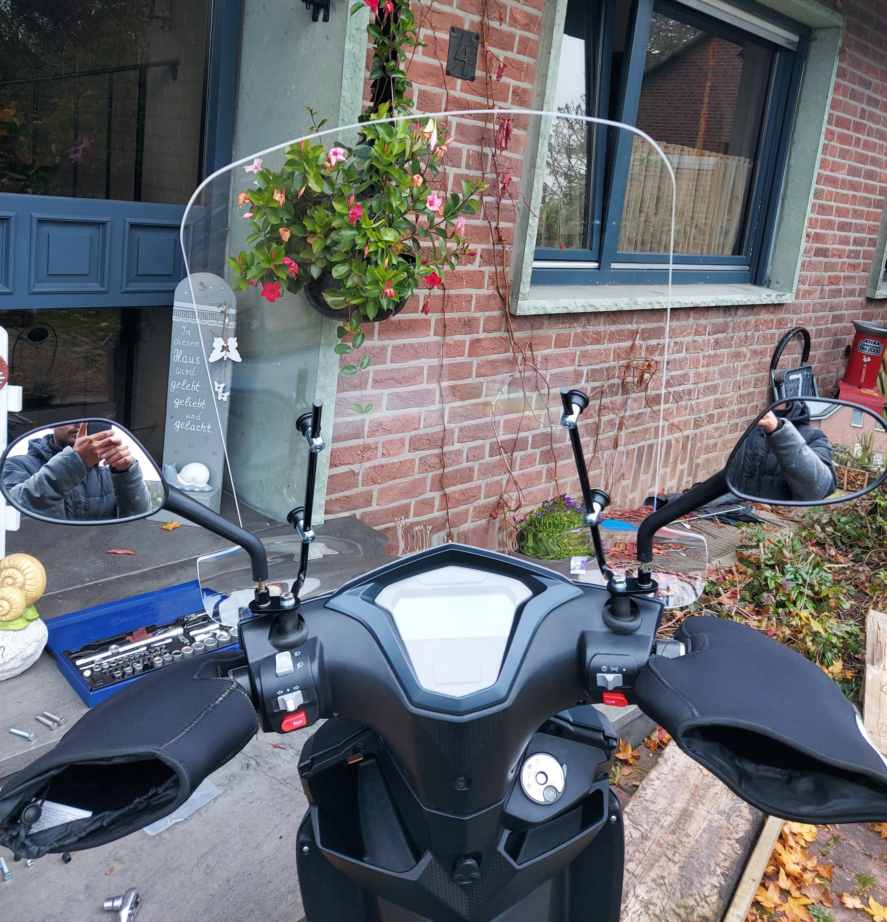

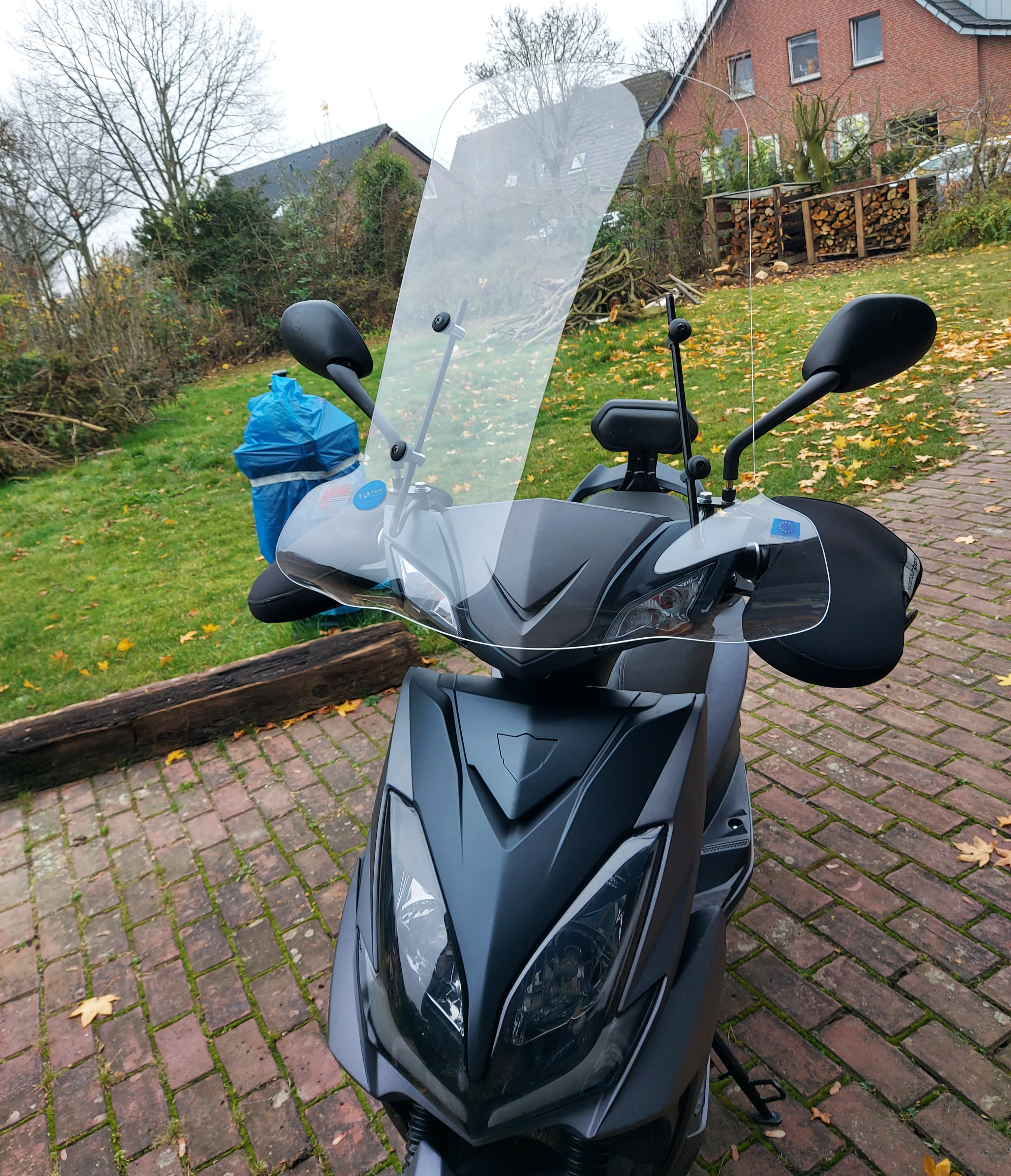

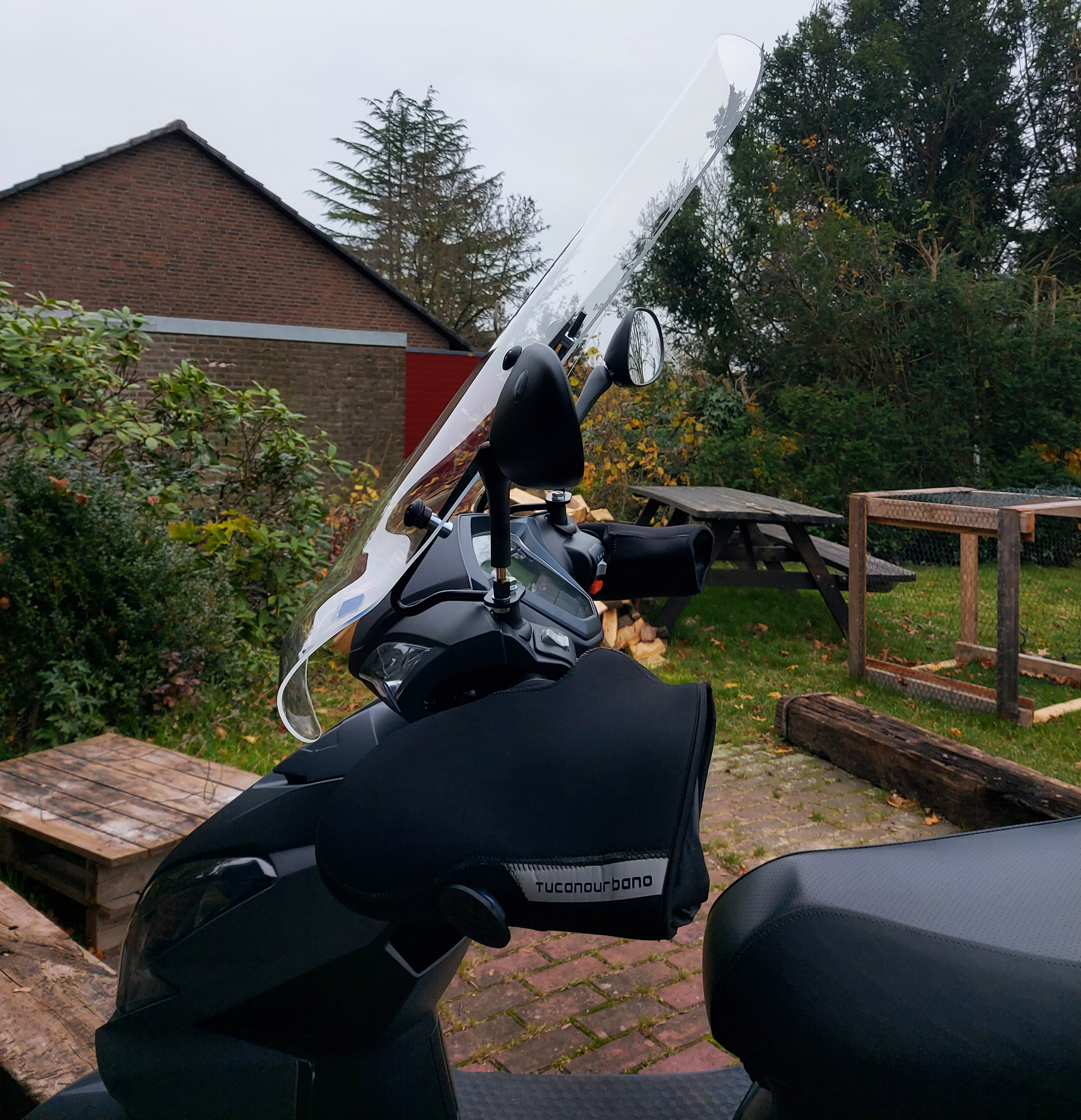

Nach langem Suchen habe ich eine passende Windschutzscheibe gefunden. Das ist nicht universell!(von einem Yamaha) Sie wissen, dass es für den Falcon keine passenden Windschutzscheiben zum Verkauf gibt. Heute nach Bestellung eingebaut. es passt eigentlich ganz gut zu meinem Falcon, ohne Probleme. siehe Bilder. nach einer Probefahrt funktioniert es einwandfrei. mit offenem Visier gefahren und kein Wind im Gesicht, leider sind die Hände nicht geschützt. Falcon ist etwas breiter.

Schönes Teil.
Wäre jetzt natürlich Interessant zu wissen, um welches Produkt es geht.
Auch die Höhe vom Boden an würde mich interessieren.
Dann die Anhebung der Spiegelaufnahme, war die beim Zubehör dabei, oder hast du die extra besorgt?
Und wie ist das Verhalten während der Fahrt, flattert die Spitze des Windschutzes im Wind, oder ist es eher Starr?
Generell musst du an sich in Deutschland über das Windschild her schauen können, damit das Zulässig ist. Der Windschutz ist dann trotzdem gegeben.

https://www.zandri.nl/windscherm-hoog-b ... iteit.html
Wird auch nach DE vesand.
War Komplet mit montage-set, nur extra ringe und m8 mutter für der spiegel montage.
Am fahrt war es Starr, gute Qualität.
Edit
Wenn ich halb stehe, schaue ich über den Windschutz.
Ich kann noch das Windschutz abschenken wenn es musst.

Danke soweit, Miss Bitte noch die jetzige Höhe vom Boden.
Muss ja nicht sofort sein, aber täte mich noch Interessieren.
Eine interessante Alternative zu meinem Billig Teil auf jeden Fall.

Einen original teil ist 73cm
https://www.zandri.nl/windscherm-bev-se ... 00010.html
Wenn du mehr fragen hast lass es mich wissen.
