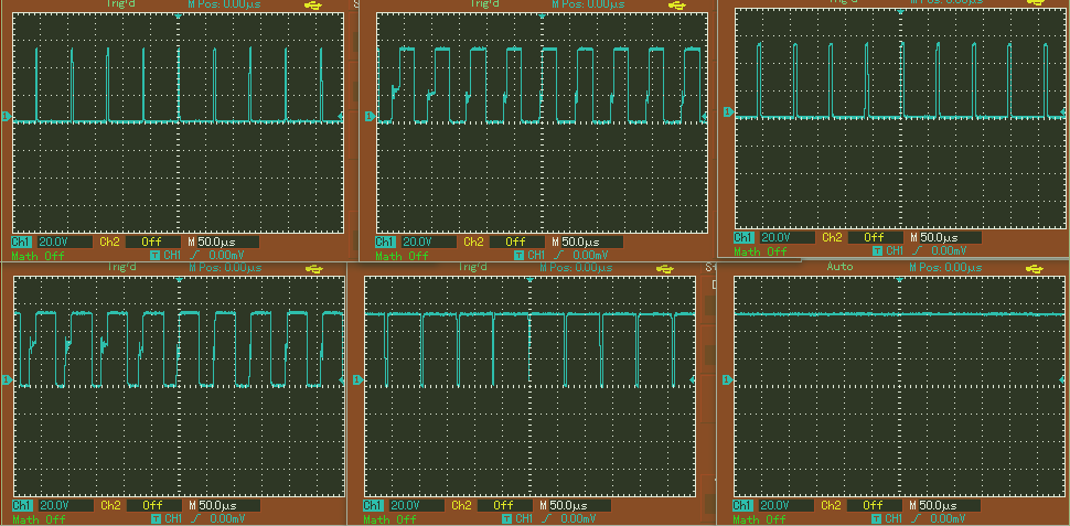

Wenn ich das richtig sehe, dann steckt da in dem Controller ja eine ganz profane
PWM-Steuerung drin.
Weiss jemand, wo der sein Speed-Signal herbekommt?
Oder schaetzt der Controller das anhand der geschalteten Pulsbreite und regelt dann
einfach bei einer bestimmten Pulsbreite ab?
Ich werde gelegentlich mal n Oszi dranhaengen und mir das ansehen...
Die technisch moegliche Vmax koennte man ja ermitteln, wenn man den Motor
einfach mal ganz ohne Controller direkt versogt.
(dann ist die Beschleunigung vermutlich etwas heftig, aber zum testen sollte es gehen)
Hat das schon mal jemand probiert?

wicki hat geschrieben: Ich werde gelegentlich mal n Oszi dranhaengen und mir das ansehen...
das hab ich nun gemacht.
Das sind Screenshots in folgender Reihenfolge:
ECO-Mode Minimalgas, ECO-Mode Maximalgas,
Turbo-Mode Minimalgas. Turbo-Mode Halbgas, Turbo-Mode fast-Vollgas
und Vollgas.
PWM-Mach1-Controller
Man sieht deutlich, dass im ECO-Mode (Vollgas) das Impuls-Pause-Verhaeltnis bei 50:50 liegt.
Und im Turbo-Mode steuert der Controller voll durch.
D.h.: die Geschwindigkeit ist tatsaechlich nur durch das Uebersetzungsverhaeltnis
begerenzt. Ein anderer Controller koennte diesen Scooter niemals schneller machen.
(Weil mehr als 100% Impuls/0% Pause nicht geht ;-))
Das heisst aber auch: wenn das 13er Ritzel vorne schon das groesste ist, dann muessen
auf schnelleren Scootern hinten kleinere Kettenraeder sitzen.
Hat mal jemand die Zaehne hinten gezaehlt ?

achja, nochwas:
Das Tempo ermittelt der Controller aus dem Impuls/Pause Verhaeltnis.
Man kann naemlich bei Minimalgas das Hinterrad blockieren und der Tacho
zeigt trotzdem eine Geschwindigkeit an - auch wenn der Motor nicht dreht.
