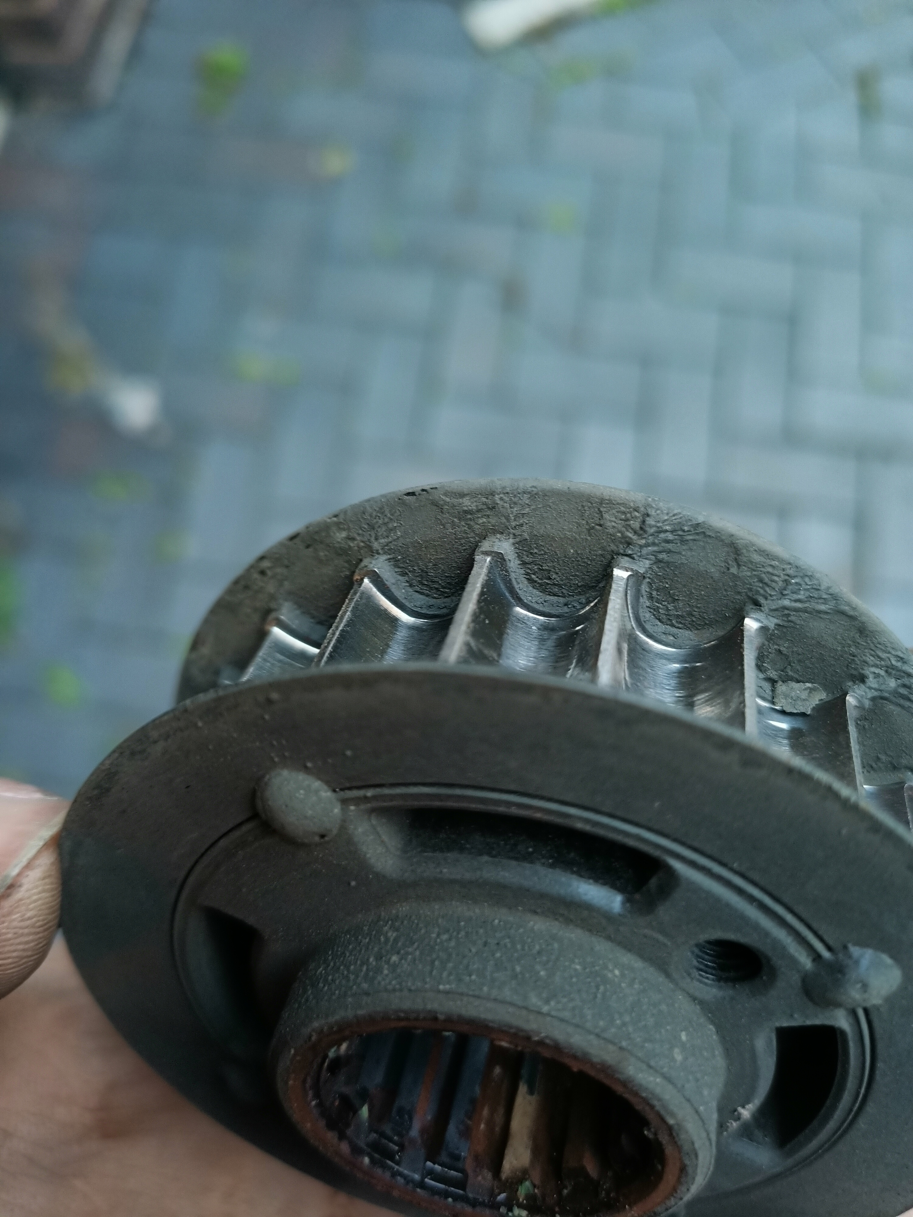

Wen er irgendwann anfängt zu quietschen, dann kündigt sich meiner Erfahrung nach ein Wechsel an.
Bei meinen bis jetzt drei Rissen war der Riemen kurz vorher immer am lautesten. Den Riemen neu einzustellen brachte immer nur kurz linderung.
Von Schmiermitteln wie z.B. Riemenwachs, an welchen Staub usw haften kann, würde ich meinen Erfahrungen nach auch abraten, das hat mir die vordere Riemenscheibe weggeschliffen. Die sah beim Tausch jetzt so aus:
(52000km)
