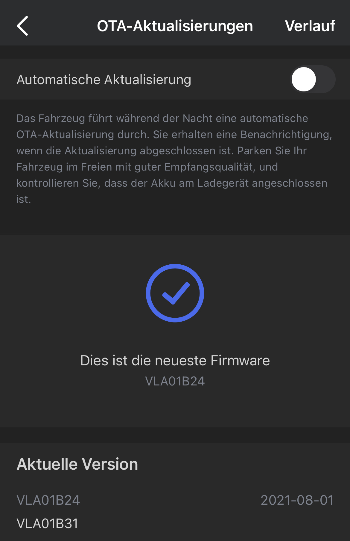

Hast du deinen Roller wieder zum Laufen gebracht? Habe gerade ein ähnliches Problem, Update angeblich erfolgreich aber nun offline und nicht einschaltbar.
Edit: Meiner ist nun beim Händler, dieser hat den Akku der ECU abgeklemmt um sie zu resetten. Ist zwar in der App wieder ortbar aber scheint immernoch nicht zu funktionieren. ECU wird jetzt getauscht.

Offenbar wurde das VLA01B30 zurückgezogen - schon wieder - VLA01B24 ist aktuell und als Nachfolger kommt (irgendwann?) VLA01B31 ?
